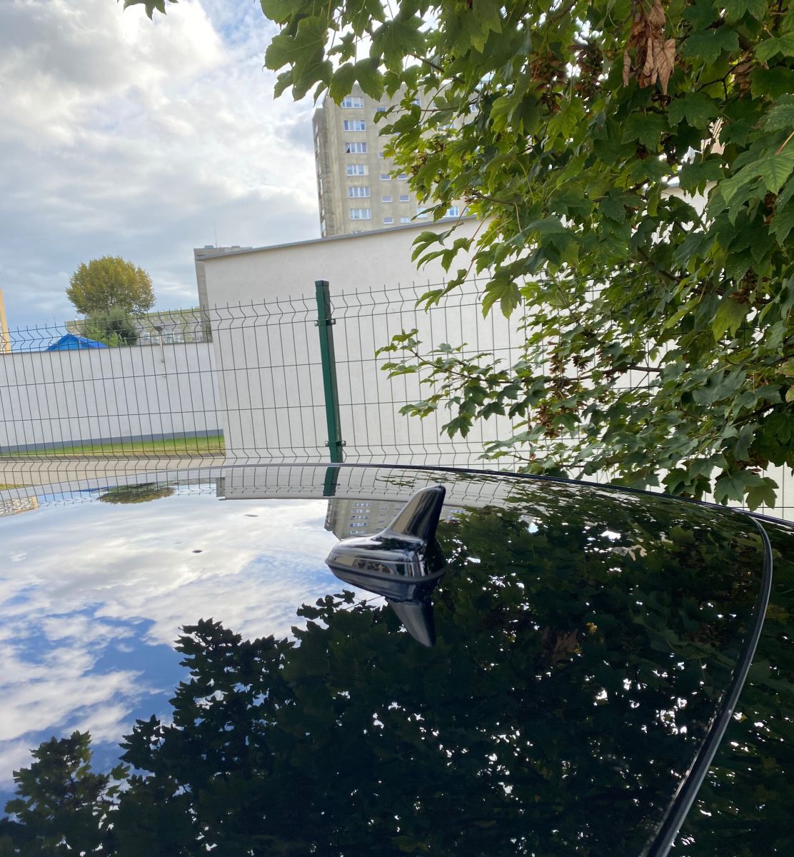

ACC w końcu działa jak należy , było przy tym trochę roboty - słaby dostęp ale niecała godzina i antenka nowa siadła .Wcześniej miałem jakiś tani uniwersalny gps ale działał tylko przez chwile i wyrzucał błąd .

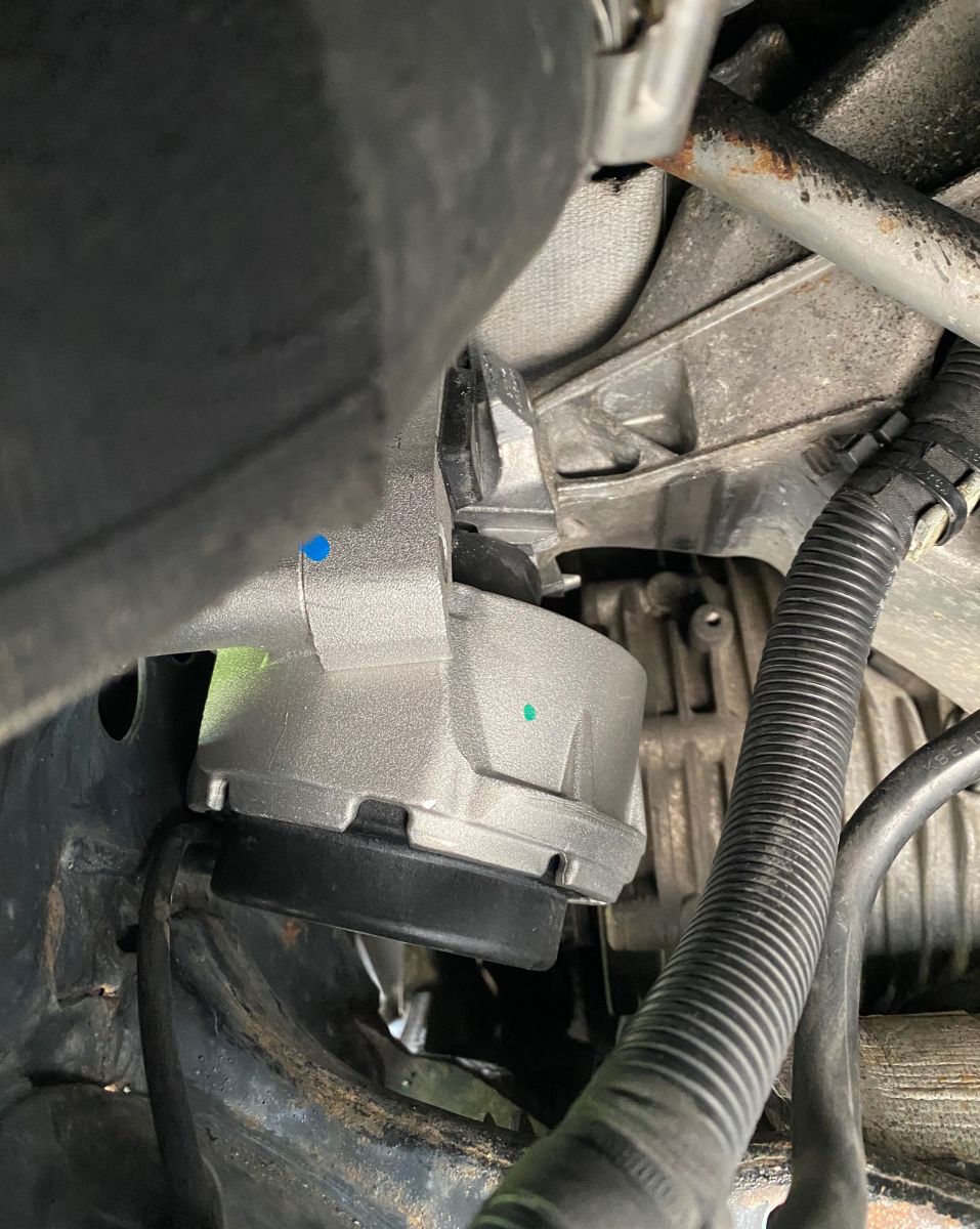

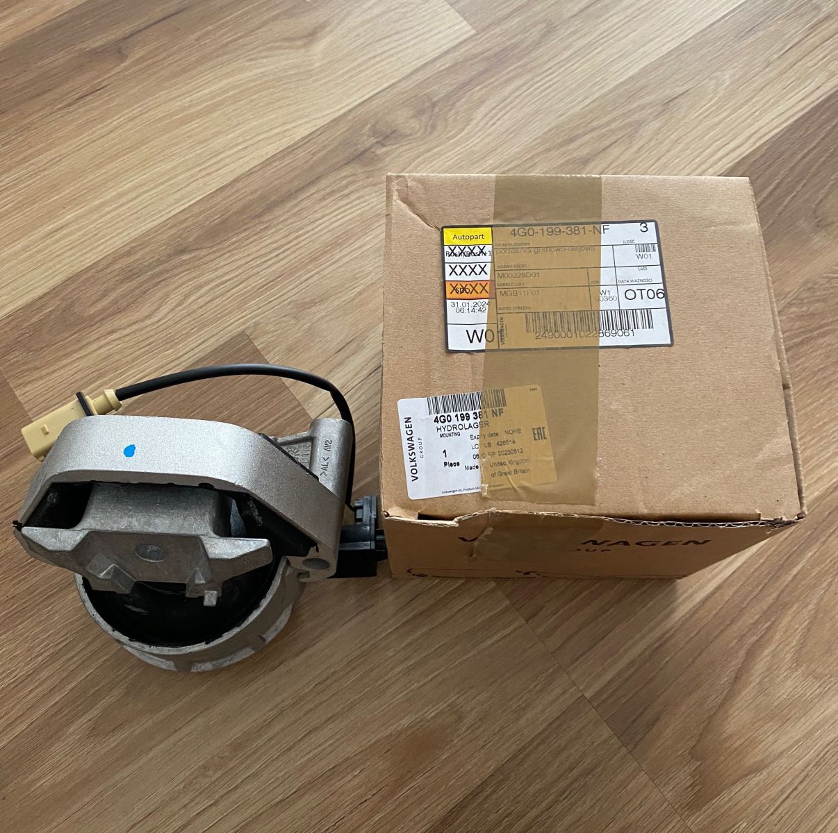

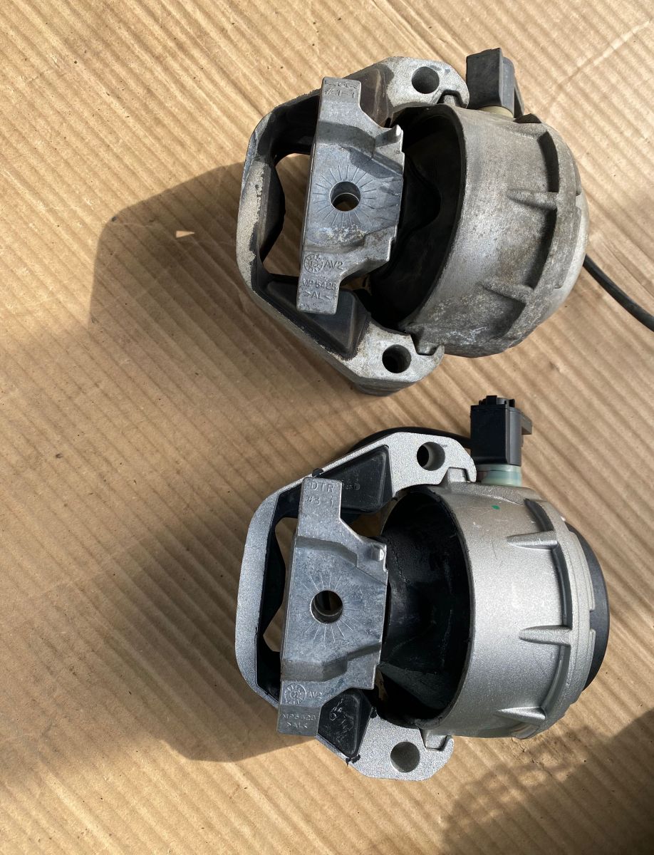

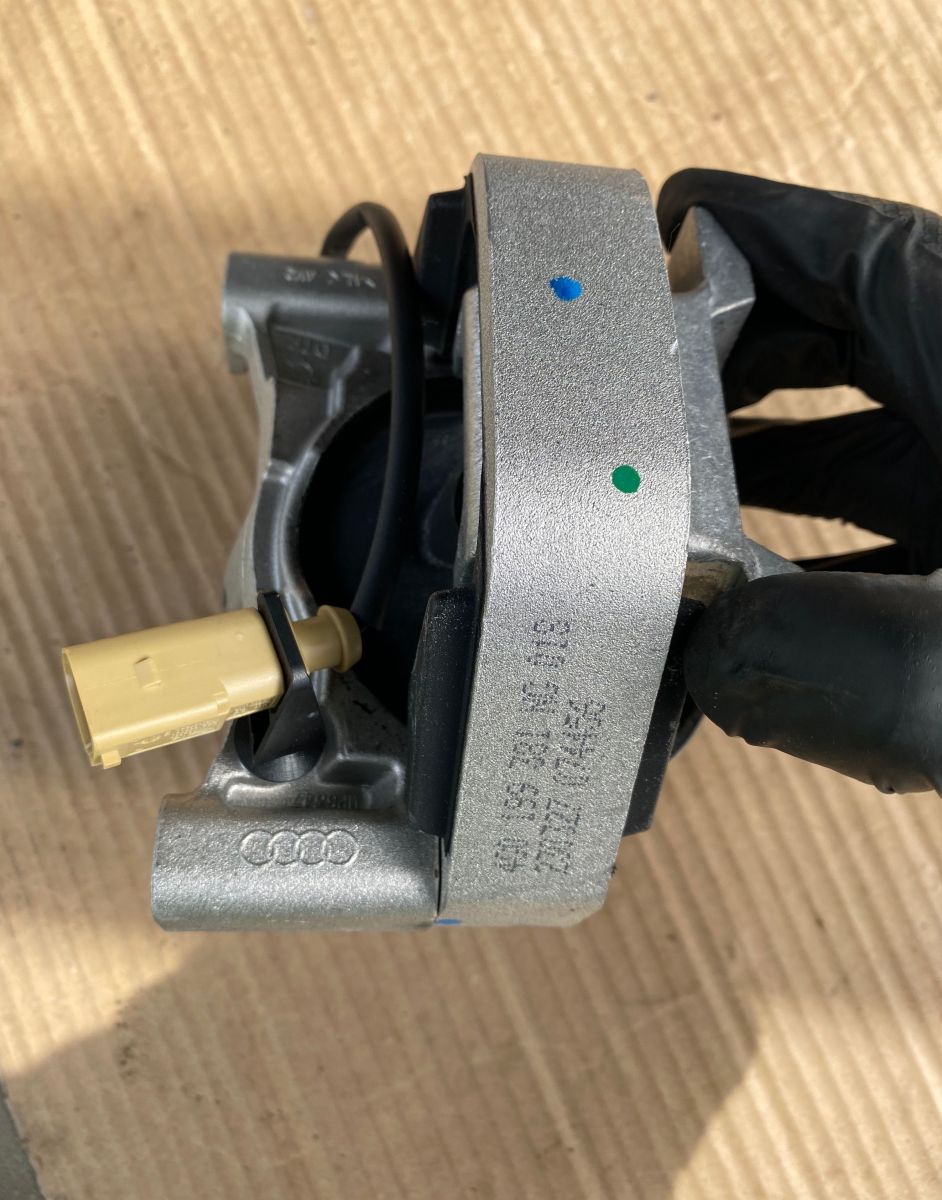

Dzisiaj wziąłem się za wymianę prawej poduszki silnika , stara była zajechana . Niestety czeka mnie wymiana jeszcze lewej . Czy ten numer części będzie pasował do mojego auta - 4G0199381NF .
Po wymianie duża różnica - przestało pukać na drobnych nierównościach - w końcu cisza . Czy polecacie poduszkę silnika  lemforder , czy tylko oryginał ?
Edytowane przez marcinch001
Zamówiona lewa poduszka , w weekend montaż . Nr części 4G0199381NF.

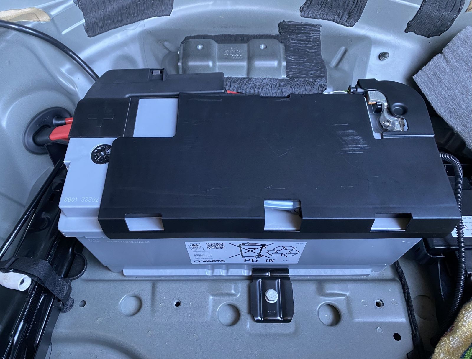

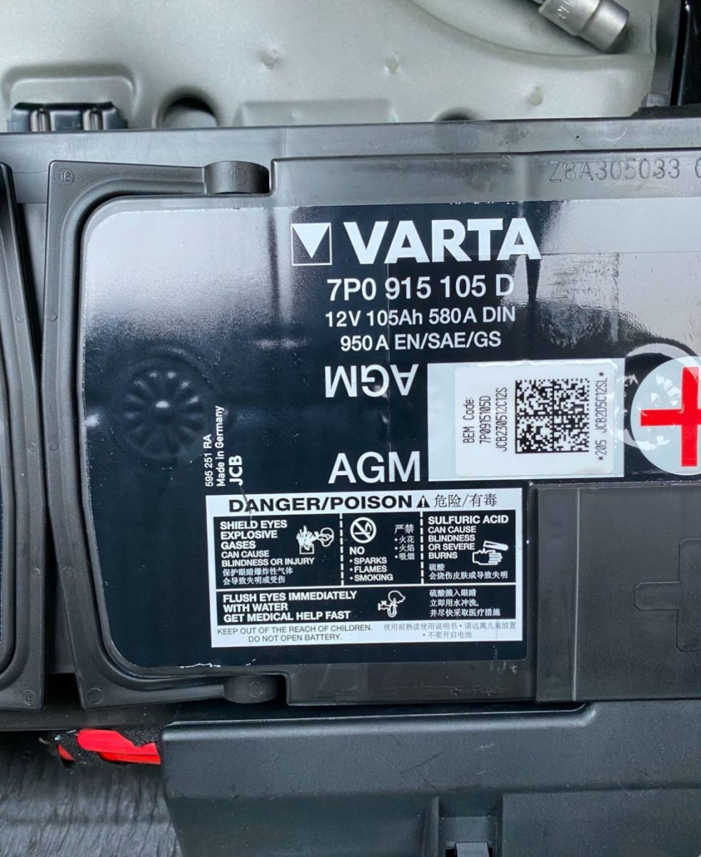

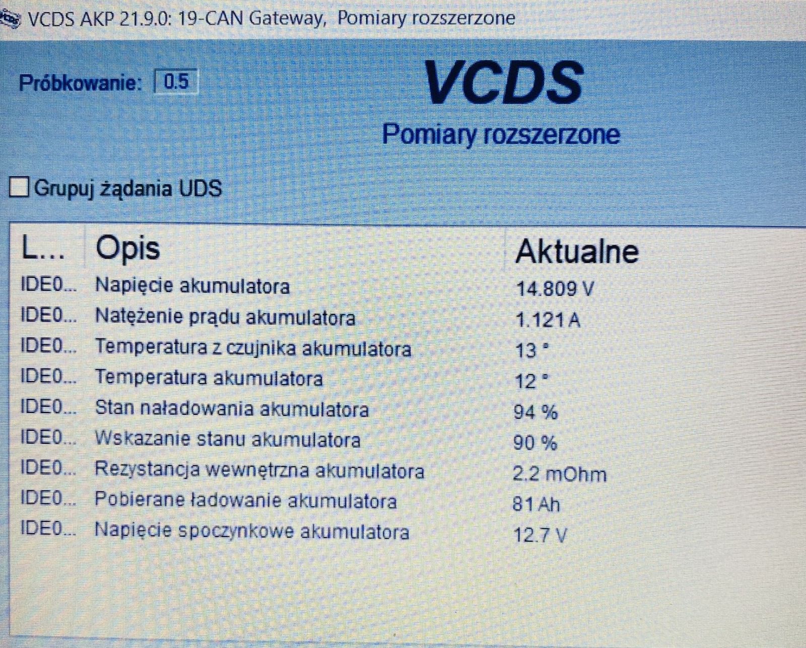

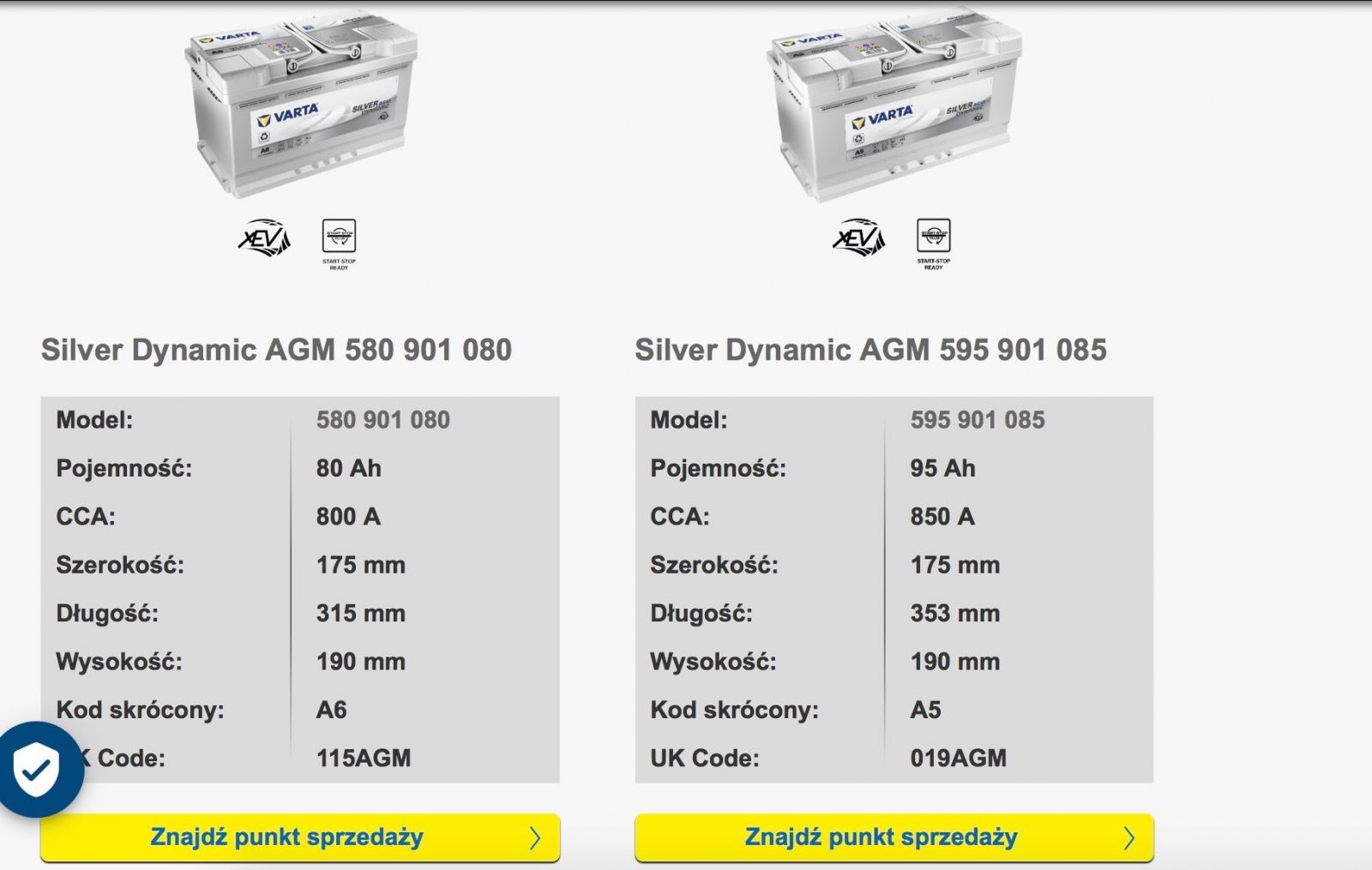

Panowie doradźcie , muszę zmienić akumulator po vinie wychodzi że mam 105 Ah , natomiast jak wchodzę w konfigurator varta to max jaki jest dostępny do mojego auta to 95 Ah . Nie mam start stop - dezaktywowany i teraz pytanie co lepiej kupić - ten mniejszy czy taki jak po vin auta .
aktualnie mam taki i jest od nowości . Jaką markę polecacie .
Kup vartę Agm. We wlepce jaki masz kod akumulatora? Po wymianie musisz zakodować na nowy zmieniając ostatnią literkę kodu BEM - może być dowolna.
przecież podałem ze oryginalnie jest 105 Ah i dodałem zdjęcie oryginalnego akumulatora .

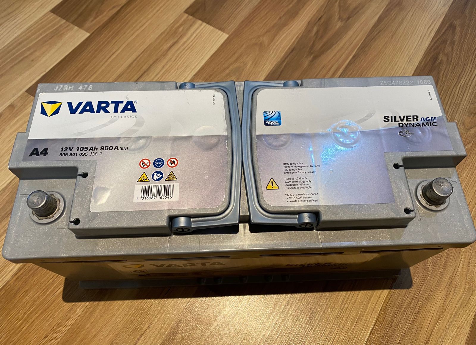

Jak nowy aku zakodować ? Parę filmików widziałem jak mniej więcej to zrobić , ale co mam wpisać w producent aku  i jaki nr seryjny wpisać  i co wpisać technologia wykonania akumulatora ?
Taki sam kupiłeś?
3 godziny temu, pelonek1 napisał(a):
Taki sam kupiłeś?
takie same parametry i ta sama marka .
To tylko dwie/trzy ostatnie cyfry/numery w numerze fabrycznym musisz zmienić, nic więcej.
Nie miałem wpisanego numerów , więc wpisałem nr nowego aku 605901095 a nazwę wybrałem VA0
 Czy parametry są ok ?
Wystarczy, ogólnie to można zmienić tylko ostatnią literkę kodu na dowolną - to jest informacja dla systemu, że aku jest  nowy.

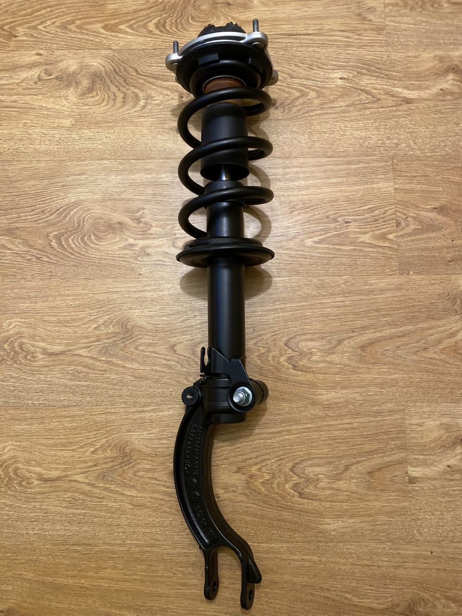

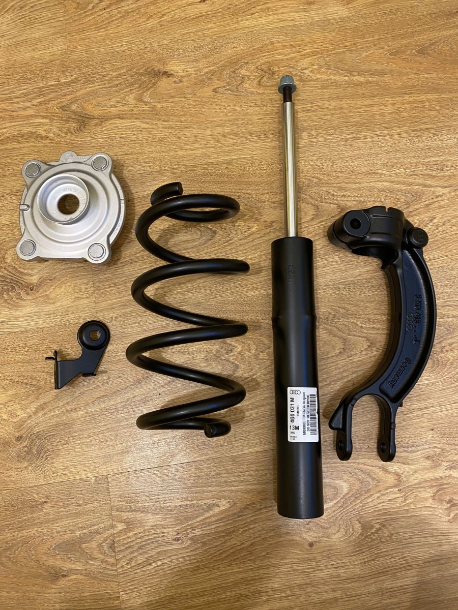

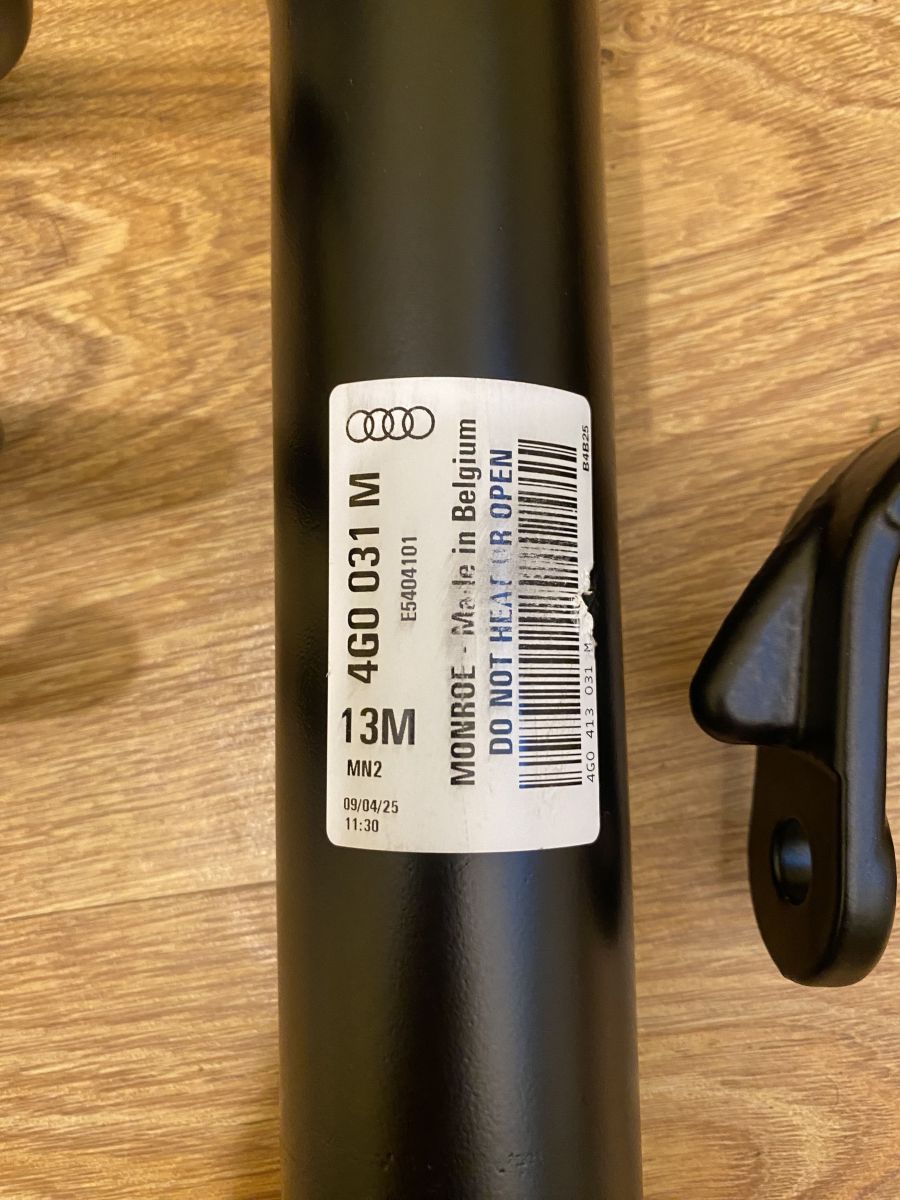

Witam szukam alternatywy dla amorka 4G0 031 M zawias 1bv
Vin WAUZZZ4GXDN158733
Co polecacie oryginał czy może Bilstein B8 performance plus 24-145985
Co polecacie w zamian za oryginalne łożysko amortyzatora ( taka guma u góry amorka ) tylko oryginał czy może być lemforder 25859 01
  • 4 miesiące temu...
W związku z wymianą amorka odświeżyłem trochę części żeby zabezpieczyć przed korozją .
