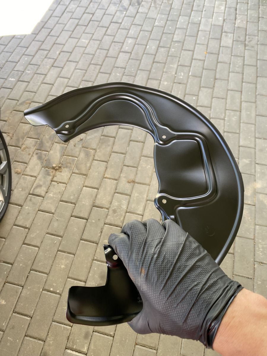

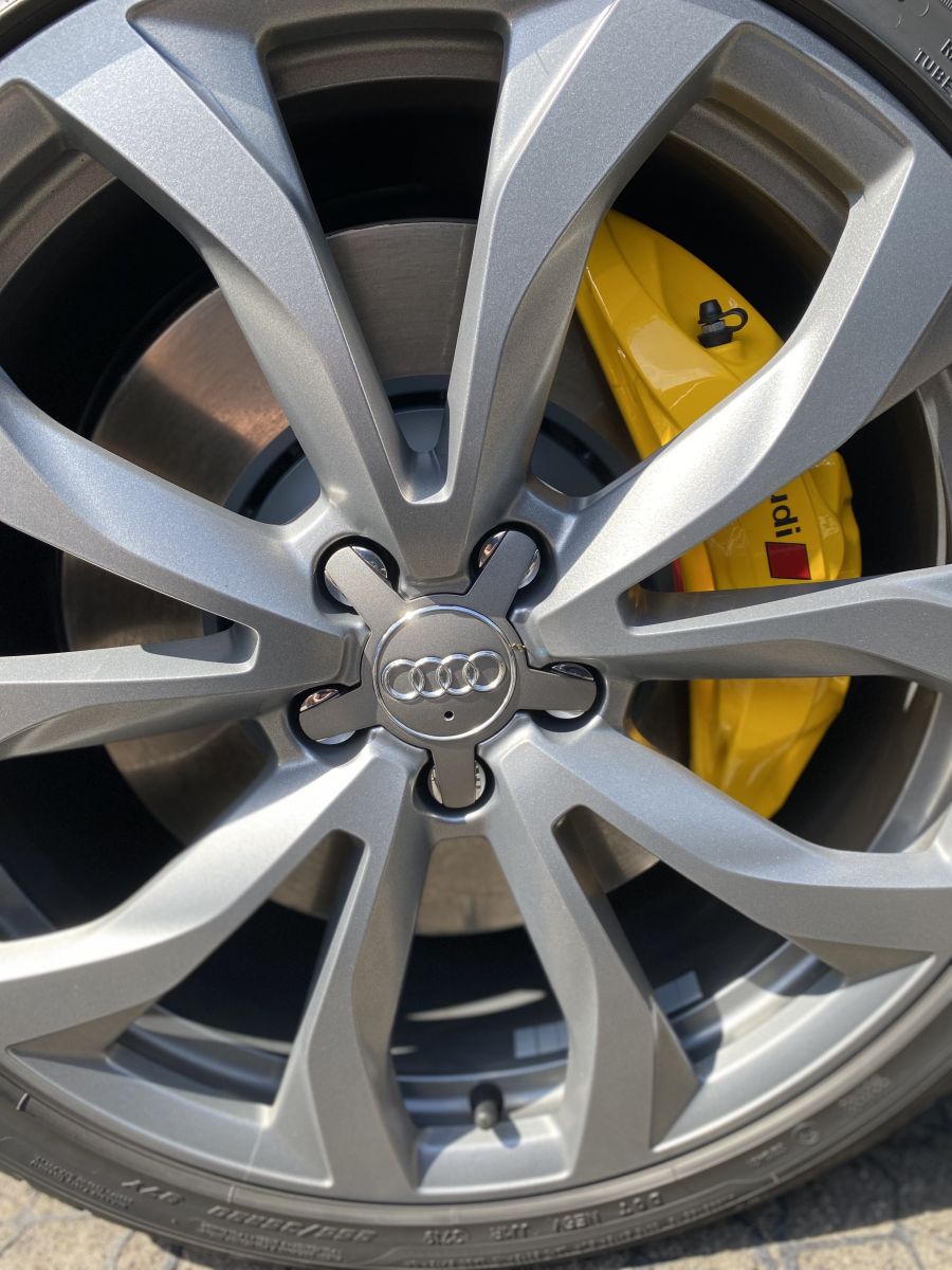

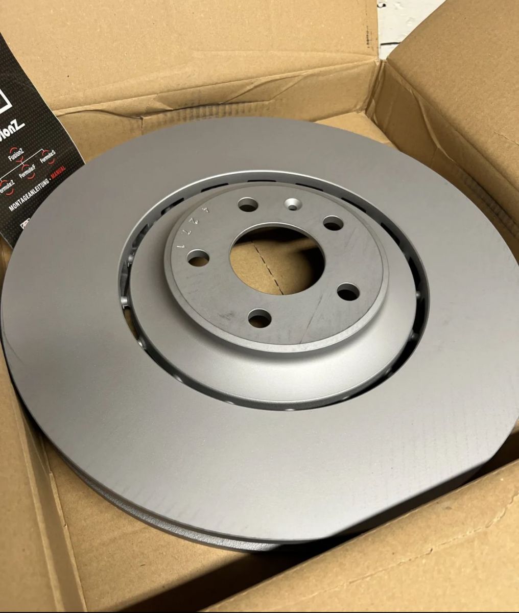

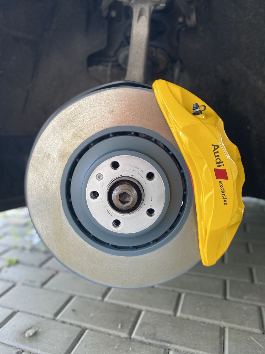

Aktualizacja układu hamulcowego z przodu , tarcze 390 zostały zdjęte jest parę powodów które do tego się przyczyniły a jednym z najważniejszych to waga samej tarczy która jest  bardzo duża i to czuć przy zawieszeniu s-line .  Nowe tarcze pochodzą od audi d4 380 mm i mają aluminiowy dzwon , są lżejsze niż tarcze 356 mm . Dodatkowo nowe tarcze kotwiczne zostały pomalowane na nowo bo trochę trzeba było je przerobić .
23 godziny temu, H4mm3R napisał(a):
O ile lżejsze?
380 ważą 13.40 kg a 390 Brembo  17.30 kg
Ładna ta Twoja czarnula. Jak oceniasz teraz hamowanie przy tarczach 380 mm?
Ciężko napisać bo tarcza i klocek się dopiero dociera , 390 była bardziej agresywna - nawiercana , nacinana więc pewnie lepiej to hamowało ale mogę się mylić . Po jakimś czasie napiszę odczucia z hamowania . Napiszę tak zacisk akebono 375 mm maksymalnie pasuje pod tarczę 380 mm , tarcza 390 jest za duża pod ten zacisk . Jeżeli chciał bym większe zaciski np 400 mm to  jest taki zacisk akebono - występuje np w nowym audi c8 ale tam już nie pasuje wszystko tak p&p i koszta się robią większe , no i wagowo też więcej . Jak ktoś ma pneumatykę to pewnie tego nie zauważy , chodż mogę się mylić .
Daj jeszcze tył z s6. Ja już powoli kompletuje graty do swapa hebli ?
Moim zdaniem w tym zacisku 390 to już przerost formy nad treścią, to już lepiej dać zaciski z s6 przód i mieć te 400 mm a tarcza wazy 15 kg a nie prawie 18...
Klocki jakie dałeś? Tarcze OE czy zamiennik?
Zgadzam się z Tobą , co do aktualnych tarcz 380  to są zimmermanny a klocki to EBC czerwone - wziąłem takie bo mniej syfią zacisk i felgę .
Dziwię się że poszedłeś tą drogę, równie dobrze mogłeś wybrać tarcze 375 z MB. Różnica w wadze 1,4kg a cenowo o 2100zł tańsze od 380. Adapter do zacisku masz pewnie ori z tulejką, bo nie siada to P&P. To już lepiej dać nowy stalowy adapter pod 375, niż ori z którego wyjeżdża gwint.
Skąd ta różnica w cenie? Tarcza OZ 380 mm 1130 zł a tarcza Mercedesa 375 420 zł. Więc różnicy raptem z 1400 zł na dwóch tarczach..
Tarcze kosztowały mnie 2 tyś za komplet , a podkładka  jaką musiałem zastosować ma 4 mm - więc bardzo mało . Zależało mi aby nie zwiększać już wagi całego zestawu , ja jestem zadowolony .
Raptem 1400zł, dla niektórych to faktycznie drobne...
 Czuć różnicę? Coś się poprawiło?
Nie odpowiem na to pytanie bo nie zapieprzam tym autem ale jestem zadowolony z takiej konfiguracji .

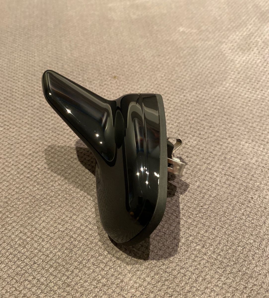

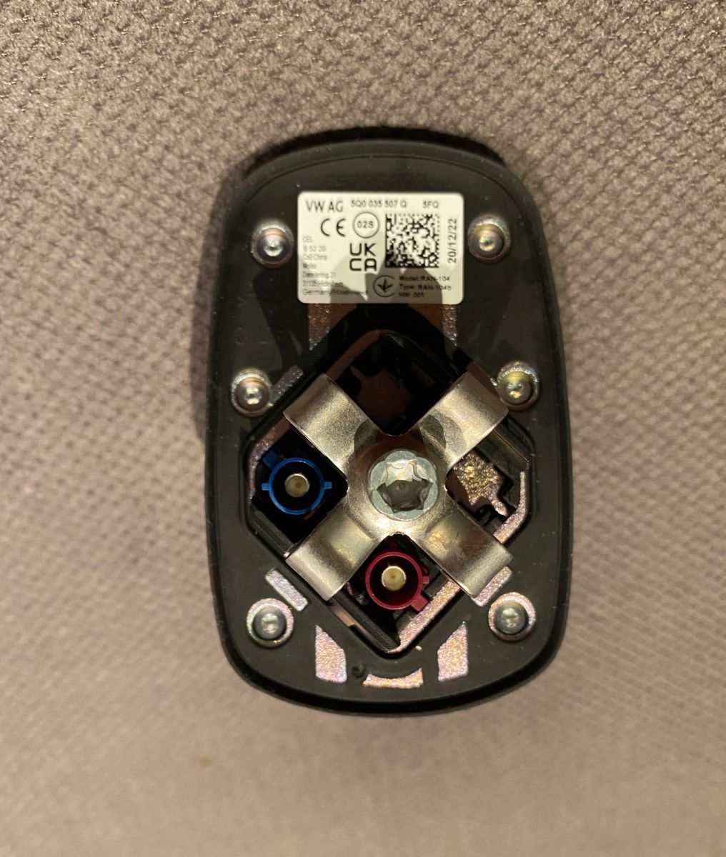

Udało się kupić tanio nową antenę od vw już polakierowaną  , mam nadzieję ze będzie aktywny tempomat działał .
Edytowane przez marcinch001
Ja u siebie wkładałem od VW tyle, że GPS/GSM/Webasto i śmiga aż miło.
Wiem kolego , dlatego zamówiłem też od VW. Cena dużo mniejsza i już antena polakierowana .
