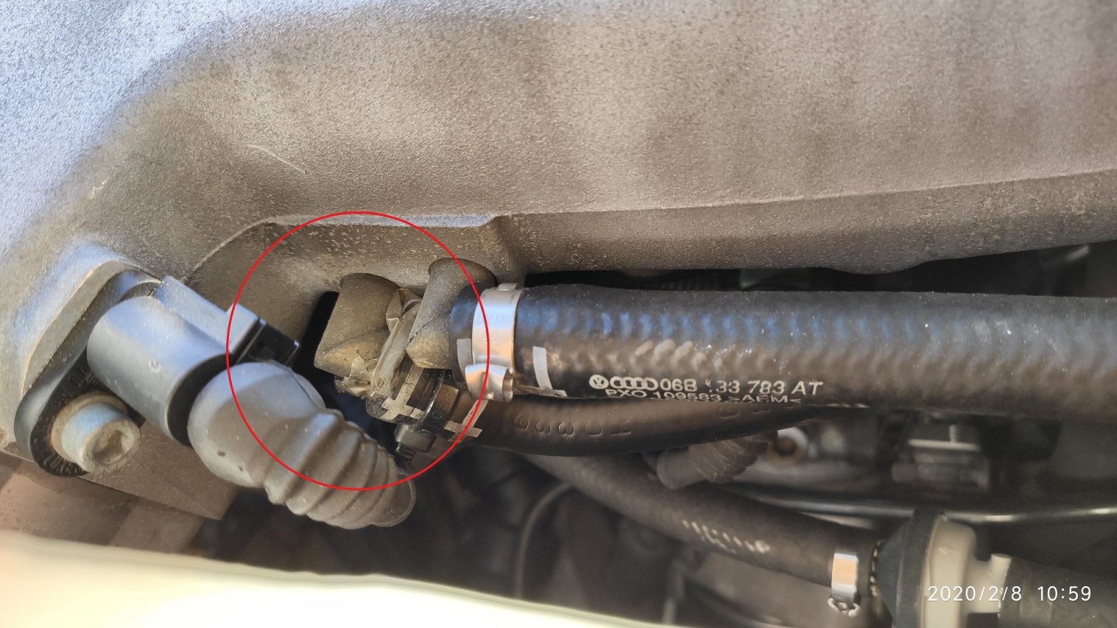

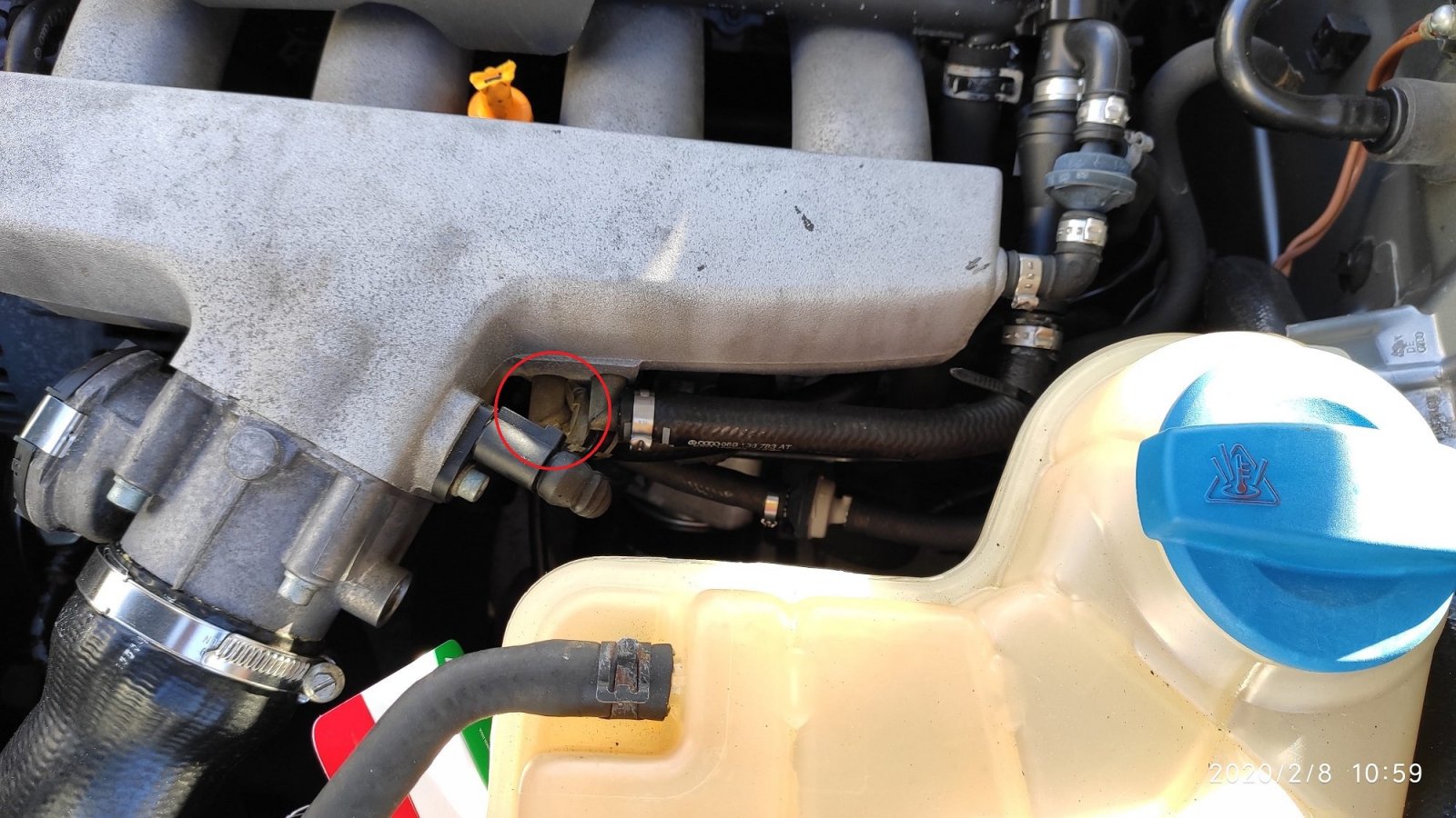

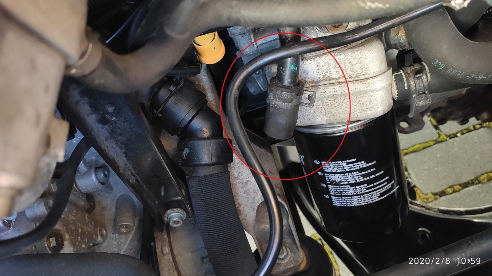

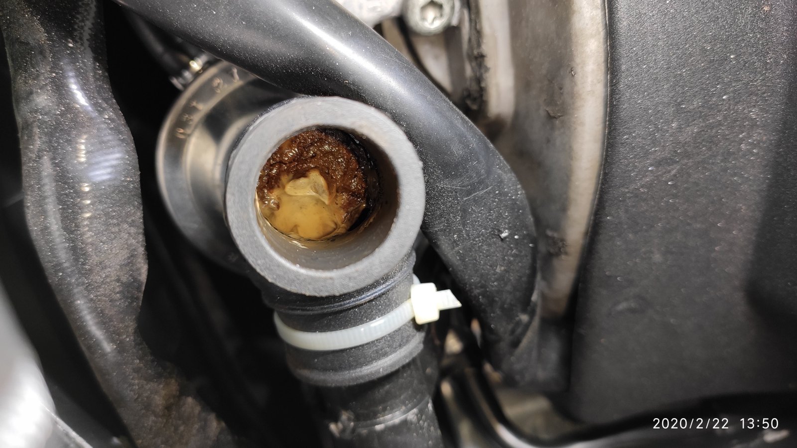

marek_ccco Opublikowano 22 Lutego 2020 Opublikowano 22 Lutego 2020 (edytowane) Cześć, niedawno zakupiłem Audi A4 B6 1.8t BEX sprowadzone ze Szwecji. Proszę Was o weryfikację od czego są rurki zaznaczone na czerwono na załączonych zdjęciach. Ciekawi mnie czemu są zaślepione. Po zakupie przejechałem już 2500 kilometrów i silnik pracuje równo, cicho, przy przyspieszaniu jedynie turbosprężarka się nie załącza (nie słychać jej) - przy pedale gazu w podłodze auto przyspiesza dynamicznie, ale nie wciska w fotel (chyba że nie powinno wciskać w fotel? nie miałem okazji pojeździć dynamicznie innymi Audi z tym silnikiem). Błędy jakie mam, to: 17699 - Coolant Temp Sensor at Radiator Outlet (G83): Signal too Large P1291 - 001 - Upper Limit Exceeded 16683 - Boost Pressure Regulation: Control Range Not Reached P0299 - 002 - Lower Limit Exceeded 01232 - A/C Compressor Regulator Valve (N280) 30-10 - Open or Short to Plus - Intermittent 00779 - Outside Air Temp Sensor (G17) 30-10 - Open or Short to Plus - Intermittent Był też problem z komunikatem "Oil pressure", ale po wymianie oleju i filtra oleju problem przestał występować (po wymianie przejechałem już właśnie około 2500KM). Z tego co zauważyłem to "z rana" jak uruchamiam silnik to na wyświetlaczu w zegarach wyświetlana jest nieprawidłowa temperatura zewnętrzna, jednak po chwili już wyświetla prawidłową temperaturę. Dla przykładu ostatnio było 5 stopni na zewnątrz, a bezpośrednio po uruchomieniu silnika była wyświetlana temperatura zewnętrzna 35 stopni i powoli malała aż osiągnęła 5 stopni. Jest też problem z termostatem który jest cały czas otwarty (dlatego póki co jeżdżę z kartonem na chłodnicy żeby się silnik dogrzewał), ale tą sytuację (nie wiem czy prawidłowo) wiążę z awarią czujnika temperatury (przeglądając internet natrafiłem gdzieś na informację że termostat jest sterowany elektronicznie). To że termostat jest otwarty sprawdziłem tak że jak temperatura cieczy wynosiła około 60 stopni to był ciepły wąż idący do chłodnicy. Załączam też logi z jazdy po mieście (starałem się dynamicznie jeździć). Jeżeli z logów nic nie wyniknie to zrobię jeszcze logi z jazdy po drodze ekspresowej przy dłuższej jeździe na wysokich obrotach (przeglądając forum doczytałem że logi powinno się robić jadąc na wysokich obrotach przez dłuższą chwilę). Generalnie w chwili obecnej ważne jest dla mnie żeby zidentyfikować od czego są te dwie rurki ze zdjęć. Błędy i dodatkowe opisy wstawiłem póki co informacyjnie i w sumie dlatego bo akurat teraz mam czas to opisać - jestem w czasie przeglądania forum pod kątem znalezienia informacji nt. błędów jakie mam i jakie czynności mogę wykonać żeby namierzyć przyczynę ich występowania. Jak nie podołam to przypomnę się w tym temacie że potrzebuję pomocy z tymi błędami. Nie omieszkam się również zamieścić informacji o tym jak problem został rozwiązany (może się komuś przyda). LOG-01-004-115-005.CSV LOG-01-115-011-005.CSV Edytowane 22 Lutego 2020 przez marek_ccco
DarekS4 Opublikowano 22 Lutego 2020 Opublikowano 22 Lutego 2020 (edytowane) Godzinę temu, marek_ccco napisał: (dlatego póki co jeżdżę z kartonem na chłodnicy żeby się silnik dogrzewał) Chyba sobie żartujesz. A jak silnik się rozgrzeje to wyjmujesz ten karton ?? Powielasz metodę dziadków? Napraw usterkę stary a nie rób krzywdy swojemu silnikowi ! Zasłanianie chłodnicy kartonem to pozbawianie skutecznego chłodzenia dla rozgrzanego silnika. Godzinę temu, marek_ccco napisał: przeglądając internet natrafiłem gdzieś na informację że termostat jest sterowany elektronicznie Termostat jest taki sam jak w każdym 20VT. znajduje się na krućcu wychodzącym z bloku obok osprzętu. Logi bezużyteczne zrób dynamiczy 115 + 118 wdg mnie auto nie ma doładowania. Zaślepione rurki mają być szczelne i tyle. Nie są = spadek ciśnienia podczas przyspieszenia = brak mocy Edytowane 22 Lutego 2020 przez DarekS4

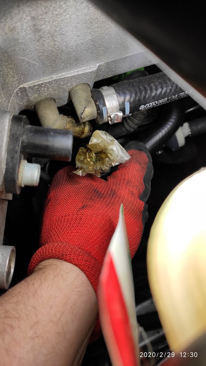

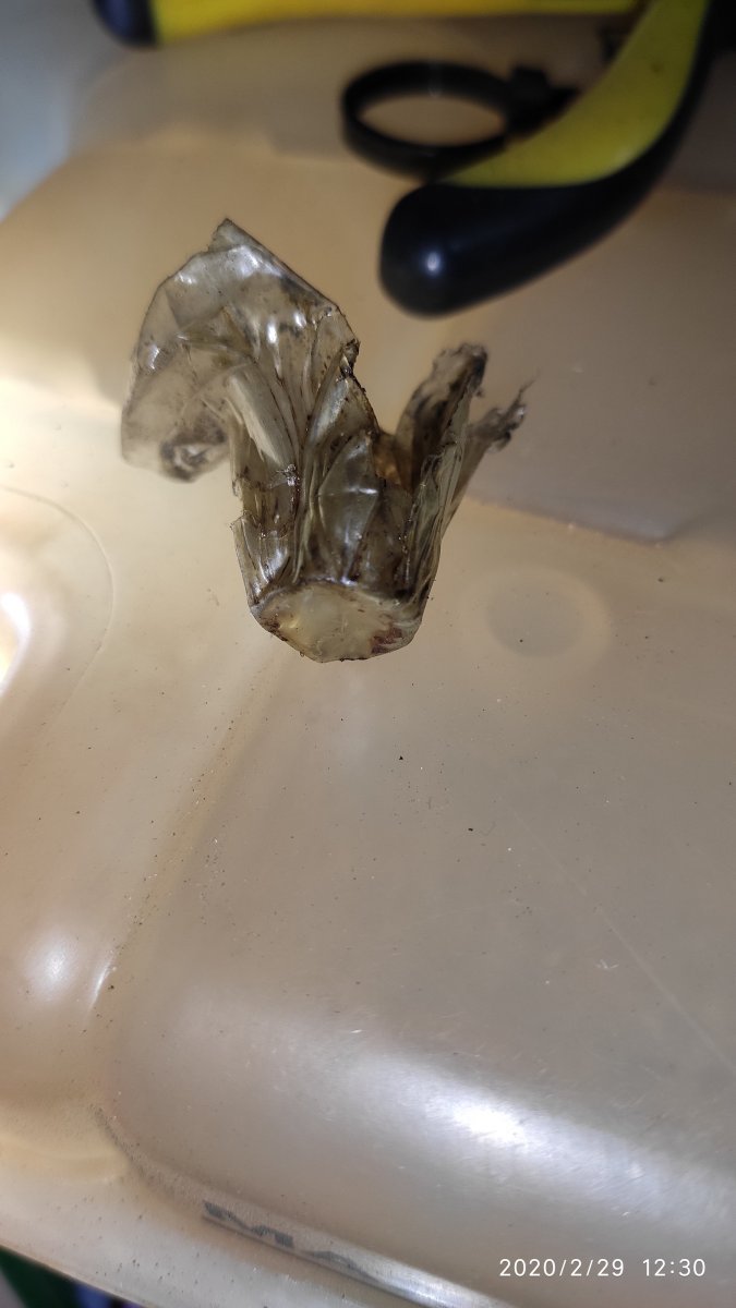

marek_ccco Opublikowano 29 Lutego 2020 Autor Opublikowano 29 Lutego 2020 Dobra, czy ktoś mi napisze co to za wynalazek z tym zatkanym folią wężem? Po co ktoś mógł tak zrobić? Zastanawiam się czy mogę bezpiecznie tą folię usunąć.
przem8 Opublikowano 29 Lutego 2020 Opublikowano 29 Lutego 2020 (edytowane) Nie powinno tam niczego być, nie wiem co autor miał na myśli. Edytowane 29 Lutego 2020 przez przem8

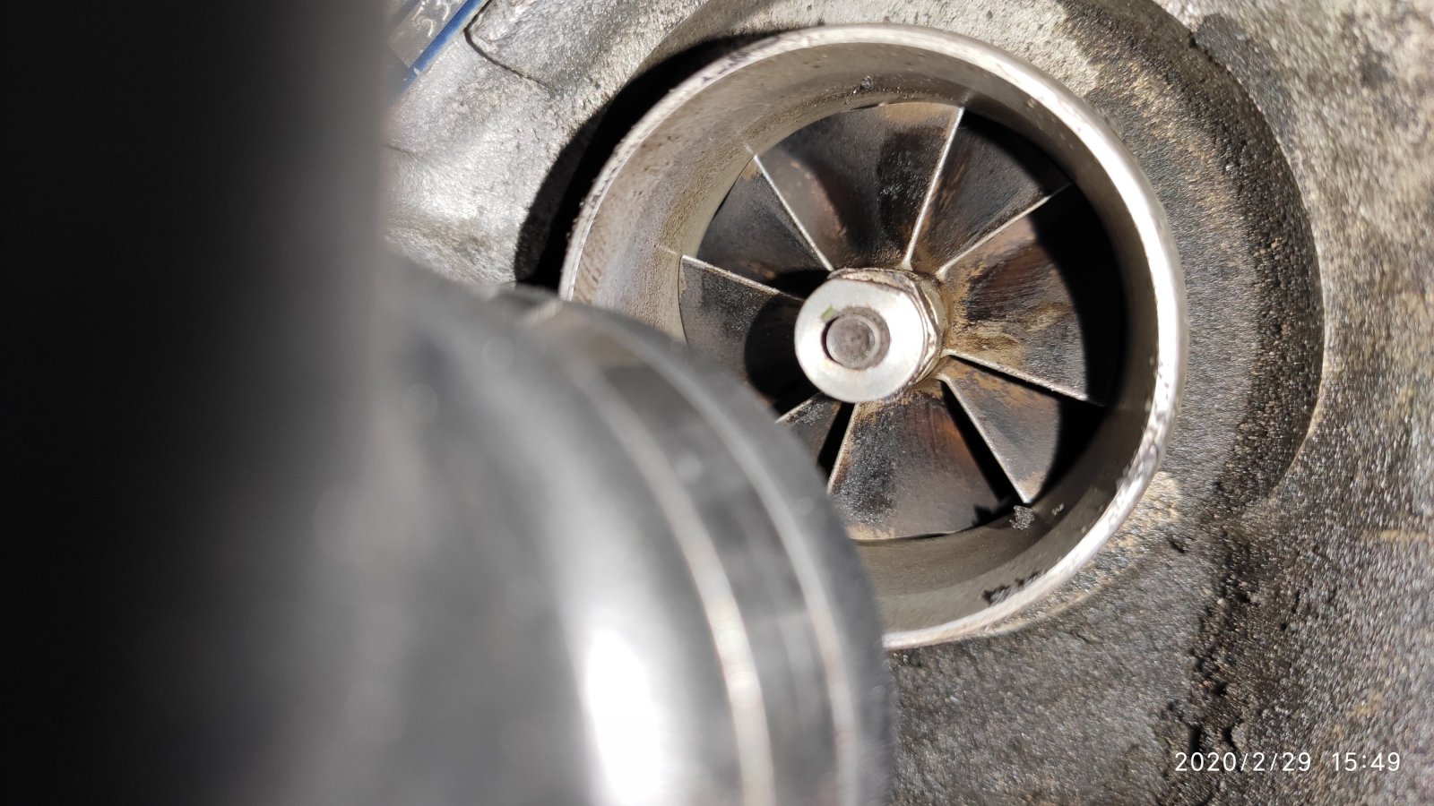

marek_ccco Opublikowano 2 Marca 2020 Autor Opublikowano 2 Marca 2020 W dniu 29.02.2020 o 14:09, przem8 napisał: Nie powinno tam niczego być, nie wiem co autor miał na myśli. W momemcie kiedy wężyk jest zaślepiony to na uruchomionym silniku jak odkręcę korek wlewu oleju to korek wibruje i podskakuje tak na 0,5-1cm (nie ma problemu z jego dociśnięciem jednym palcem). W momencie kiedy wyjąłem folię z wężyka to korek po odkręceniu zaczęło zasysać w niewielkim stopniu (przy użyciu dwóch palców mogę go bez problemu wyciągnąć)."Dolnej" części odmy jeszcze nie czyściłem. Ostatnio miałem posprawdzać co napisaliście, ale intuicja podpowiedziała mi żebym sprawdził działanie sztangi turbiny (ta która wychodzi z gruszki) i wydaje się że działa ona w pełnym zakresie. Nie wyjmowałem turbiny, tylko się do niej dokopałem. Sztanga przesuwa się tak o 2cm przy użyciu większego wysiłku płynnie bez zacięć i po puszczeniu wraca na swoje miejsce. Zauważyłem że wąż przez który turbina zasysa powietrze był luźno nałożony na turbinę, co poprawiłem i obecnie jest dobrze założony i skręcony obejmą. Przy okazji zrobiłem zdjęcie wirnika z zewnątrz i palcami zweryfikowałem że praktycznie nie ma luzu (tylko przód/tył rusza się z 0,5mm), a sam wirnik kręci się leciutko bez żadnych problemów. Syfy które widać na zdjęciu usunąłęm (jak czyściłem okolice wlotu to się tam dostały). Dzisiaj sprawdzę czy po zdjęciu wężyka z gruszki przeładuje (nie miałem ostatnio obejm żeby założyć - obecnie tam są wszędzie jednorazowe obejmy wykorzystane).
przem8 Opublikowano 2 Marca 2020 Opublikowano 2 Marca 2020 Sprawdź zaworek jednokierunkowy odmy w trójniku. Wymiana tylko na ori. Wywal tą folię i ogarnij odme.

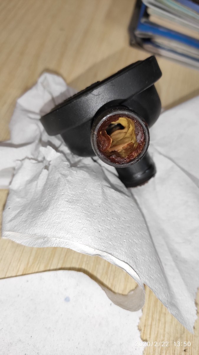

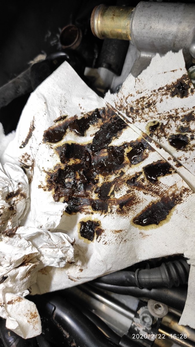

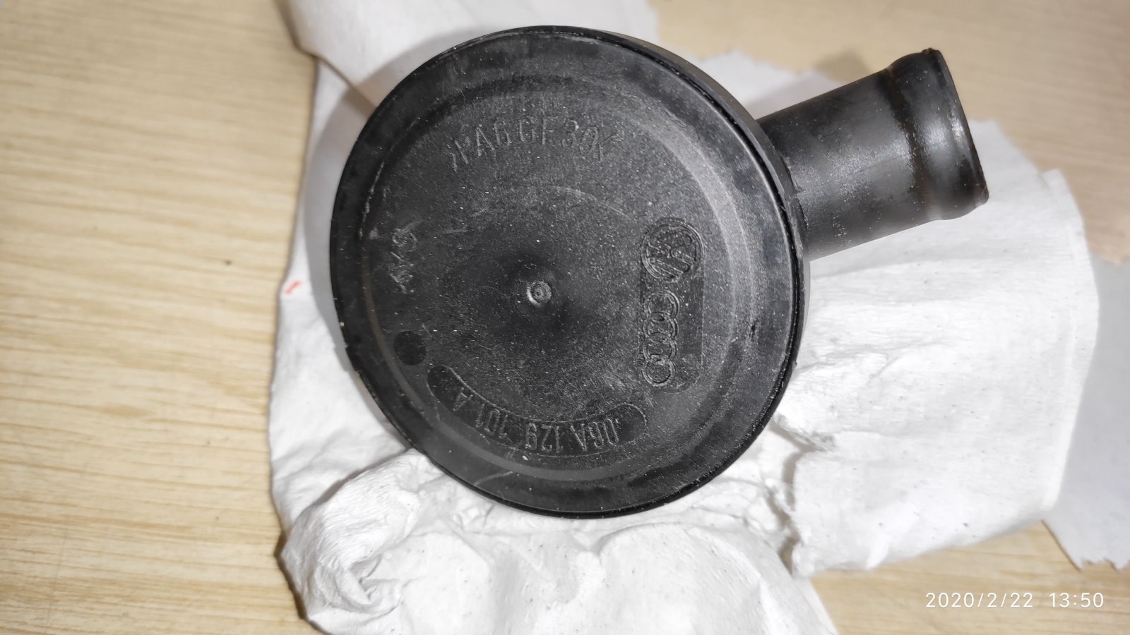

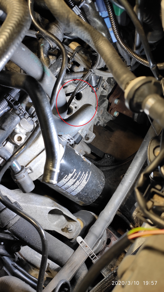

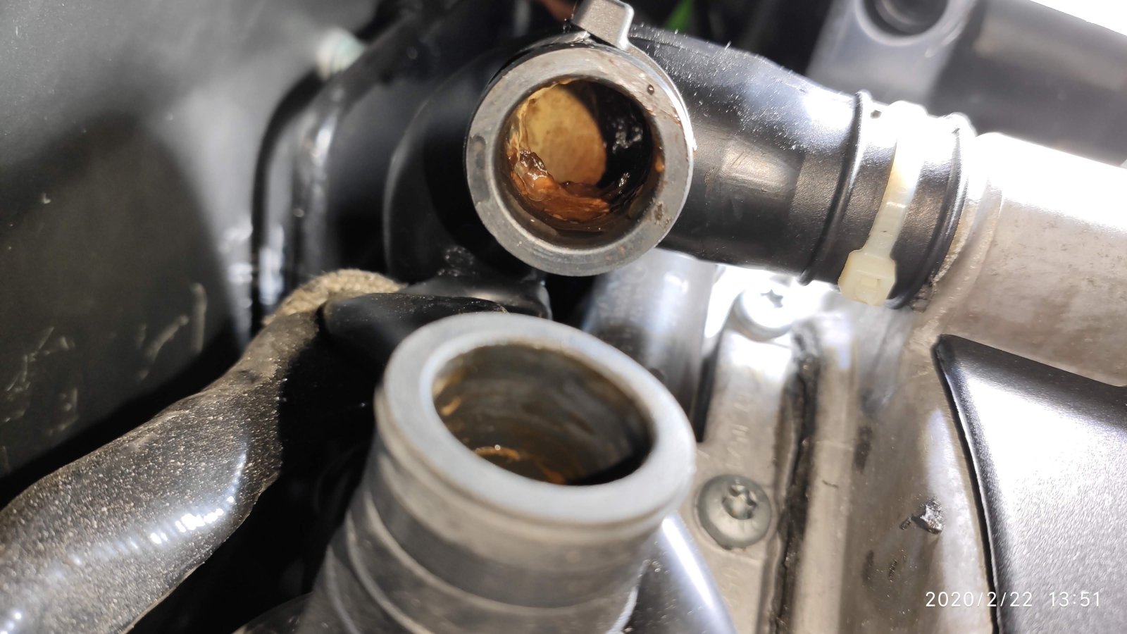

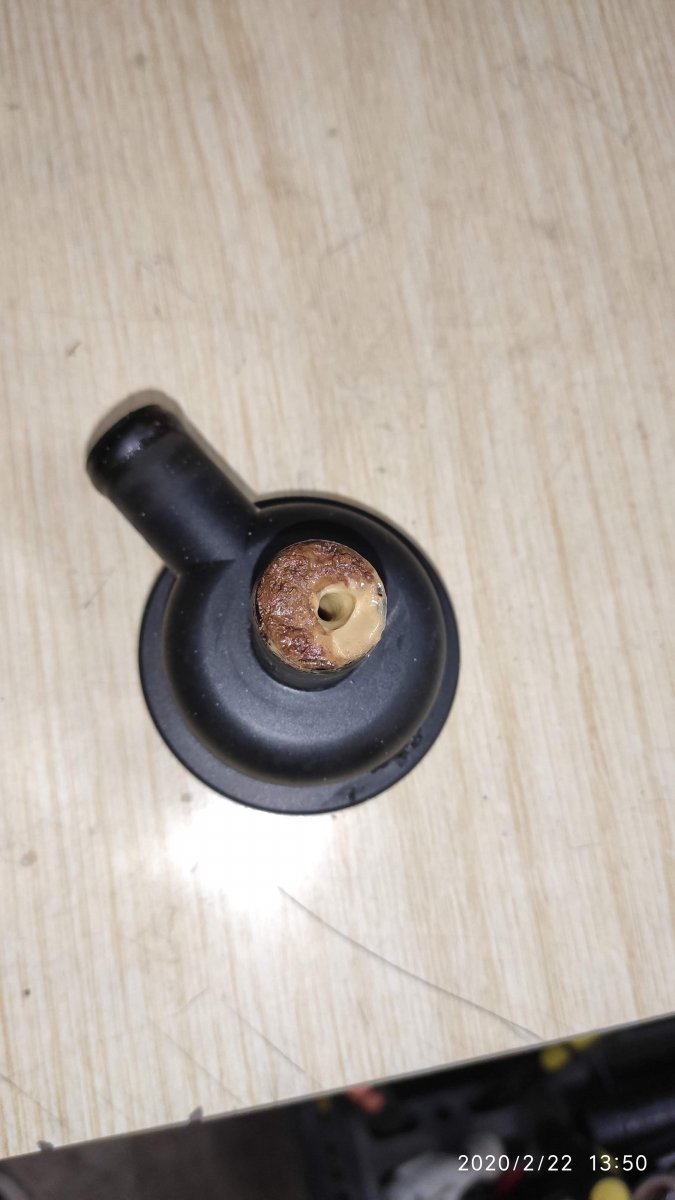

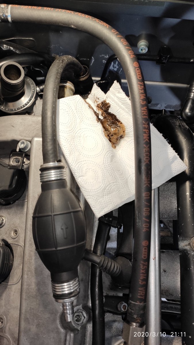

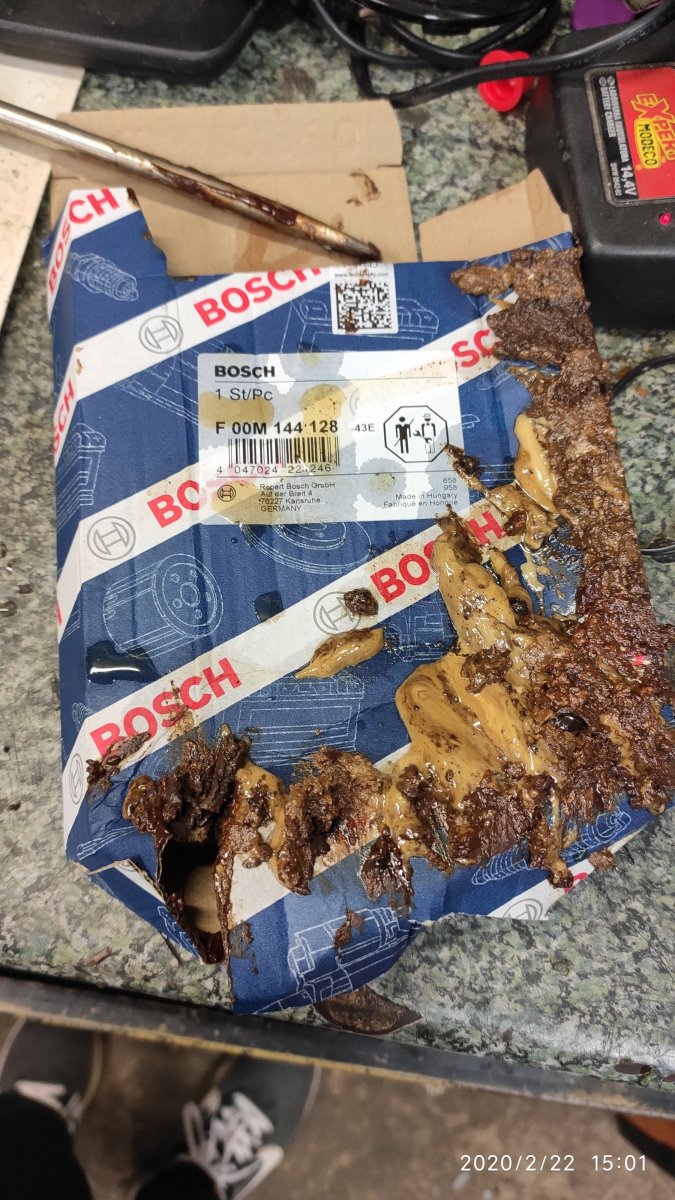

marek_ccco Opublikowano 14 Marca 2020 Autor Opublikowano 14 Marca 2020 (edytowane) Ostatnio udało mi się znaleźć czas na zajęcie się odmą i sprawa z folią rozwiązana. Pozwolę sobie pokrótce opisać jak to wyglądało (z racji że występuje to w każdym 1.8t to nic odkrywczego nie napiszę :)). Na początku zdjąłem separator oleju, aby zobaczyć czy od ostatniego czyszczenia się ubrudził. Nie stety, znowy był częściowo uwalony masłem. Rozebrałem co się dało w odmie (prócz rurki zaznaczonej kolorem zielonym w załączonym schemacie), ponieważ uznałem że za dużo rozkręcania żeby ją wyjąć. Rozebrane części wyczyściłem w benzynie ekstrakcyjnej. Rurkę oznaczoną kolorem zielonym na załączonym schemacie "przetkałem" gumowym wężem (do paliwa) z pompką/gruszką. Z tym sposobem jest fajne to że jak już natrafiłem wężem na kąt 90 stopni w tej rurce od odmy, to kilka razy "spompowałem" gruszkę i z rurki wyleciał glut z syfu/masła (widać na załączonym poniżej zdjęciu), po tej czynności w takim zakresie jakim mogłem, wyczyściłęm tą rurkę benzyną ekstrakcyjną i szczoteczką do zębów. Części oznaczone kolorem czerwonym były uszkodzone. Kolanko miało ukruszoną końcówkę, która wchodzi w uchwyt filtra oleju (wszystkie ukruszone plastiki udało mi się wyciągnąć z uchwytu filtra oleju chwytakiem cięgnowym), zaworek jednokierunkowy miał wyrobioną sprężynkę w środku, a separator oleju jednak był zaklejony mazią w środku i sprężynka była sztywna przez co też nie działał jak powinien. Nowe części zamówiłem w ASO w AUDI Centrum Gdynia i kosztowało mnie to 378,77 zł (-13% zniżki, także faktycznie wyszło 329,53 zł (zaworek jednokierunkowy około 50 zł, kolanko koło 150 i separator podobnie)). Folia która zaślepiała wąż była umieszczona w miejscu, które na załączonym na początku postu schemacie jest oznaczone kolorem żółtym. Folia oczywiście jest już usunięta. Po czyszczeniu i wymianie uszkodzonych części silnik faktycznie ma stabilniejsze obroty na biegu jałowym i wydaje się jakby lepiej przyspieszał, jednak po logach widzę po ciśnieniu powietrza że jest to samo co wcześniej http://vaglogi.pl/log-115_116_020_AV1ISH.html. Problem z czujnikiem temperatury zewnętrznej, termostatem i niedziałającą klimatyzacją został usunięty :). Obyło się bez rozkręcania termostatu. Czujnik temperatury zewnętrznej odpiąłem, wyczyściłem styki, ponownie podpiąłem, usunąłem błąd i problem nie występuje już od około 2 tygodni. Co do klimatyzacji i termostatu to ktoś wcześniej źle wtyczki pozapinał i wtyczka od kompresora klimatyzacji byłą wpięta w czujnik G83 a ta od czujnika do sprężarki klimatyzacji... Dodatkowym objawem była temperatura 143 stopnie C jaką pokazywał VCDS w grupie 131. Po zamianie wtyczek wszystko działa jak powinno i nie ma błędów od około tygodnia. Odczyt z czujnika G83 wydaje się być prawidłowy, ponieważ ostatnio jak sprawdzałem to temperatura zmieniała się w zakresie 15-23 stopnie w momencie kiedy temperatura z G62 była koło 90 stopni. Tak czy inaczej obecnie nie ma problemu z niedogrzewaniem (karton oczywiście wyrzuciłem). Klimatyzacja działa, bo na jednej z rurek robi się szron jak ustawię klimę na minimum, a i błąd co był wcześniej już się nie pojawia. Także jedyny błąd jaki się obecnie wyświetla to dalej: 16683 - Boost Pressure Regulation: Control Range Not Reached P0299 - 002 - Lower Limit Exceeded Mam jeszcze pytanie odnośnie skrzyni biegów. Czy w miejscu oznaczonym czerwonym kolorem na załączonym zdjeciu nie powinno być jakiegoś czujnika/zaślepki? Edytowane 14 Marca 2020 przez marek_ccco
