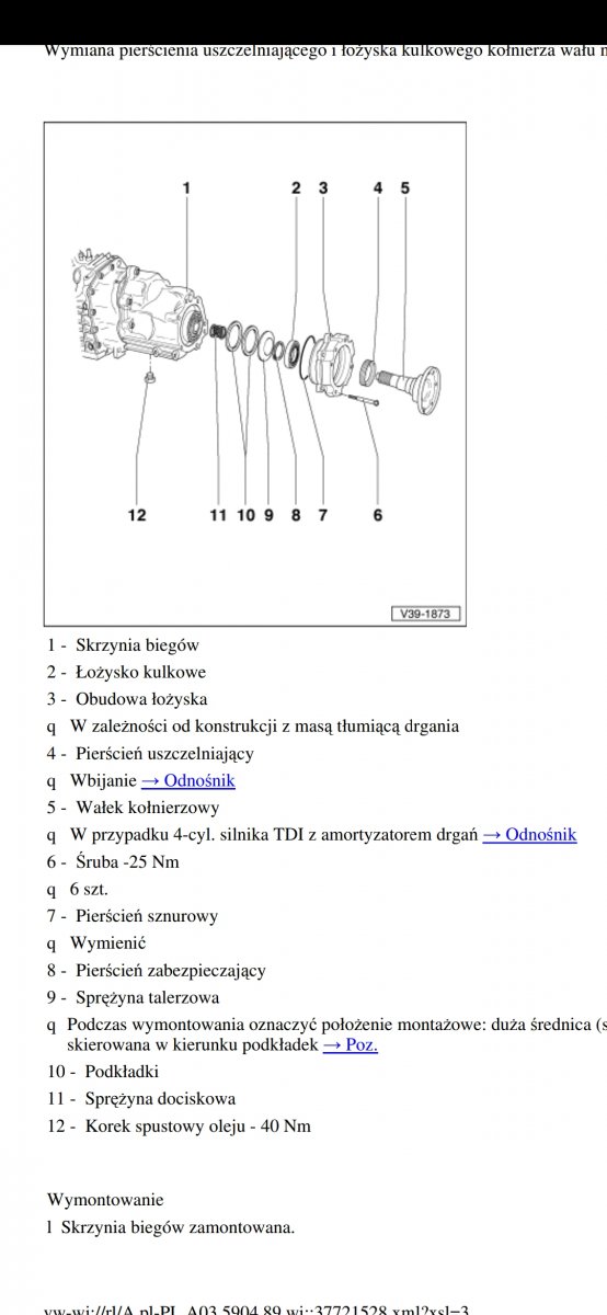

odkręcasz z tyłu 6 szt (25Nm) śrub i demontujesz obudowę łozyska na pierwszym foto nr 4 uważając na spręzynę która wypchnie całość i podkładkę która tam się znajduje pamiętając o jej prawidłowym połozeniu strona wklęsła, wypukła - widoczne na drugim foto
Nr 3 oring N90545201 wymiar 107,54 x 3,53 - znając życie do wymiany
Numerem 7 na foto nie zawracaj sobie głowy bo to od diesla 1.9
poz zdemontowaniu ze skrzyni zdejmujesz pierścień zabezpieczający nr1 z wałka nr 8 i musisz wycisnąc wałek kołnierzowy z łożyska w obudowie

Znalazłem instrukcje w ELSA'ie dla potomnych
Protipy ode mnie:
- wał sam z siebie nie chciał się na tyle cofnąć, aby minąć flansze ze skrzyni. Musiałem zaprzeć wał lekko brechą i dopiero się cofnął
- nie warto do końca odkręcać śrub torxowych od elementu nr 4 z pierwszego foto (A 34-10012), warto zostawić je wkręcone na np 3 zwoje. Przy ściąganiu tego elementu sprężyna dość mocno wszystko wypchnie przez co może nam spaść sprężyna i podkładki
- przed ściągnięciem tego elementu podstawić miskę bo mimo spuszczenia oleju i tak wyleje się stamtąd ze 50-100ml płynu
- po zamontowaniu simmeringa, przy montażu flanszy w łożysko, warto podeprzeć czymś samo łożysko bo przy wciskaniu/wbijaniu flanszy może wypaść z gniazda (u mnie wysunęło się na 3/4)
- oring z pierwszego foto (nr3) dostępny jest tylko w ASO, koszt ok 40zł
- w instrukcji jest jasno napisane jak ma być zamontowana sprężynka talerzowa, o której wspomniał MemberA4 "Położenie montażowe: duża średnica (strona wklęsła) skierowana w kierunku podkładek."

1. Odkręcamy 6 śrub na połączeniu skrzynki z wałem, następnie opuszczamy wał (brechą, w razie konieczności)
2. W moim 1,8T jest jedna rura, więc powinno pójść bez rozkręcania wydechu ??
3. Dalej to już nie rozumiem, trzeba posiadać te elementy z instrukcji ?? czy da się to obejść ?? Jak się nie odkręci tych śrub to ta cała obudowa zejdzie ?? Czy ja dobrze rozumiem, spuszczamy olej, luzujemy te torxy (w zasadzie co one trzymają ??) , a następnie odkręcamy śrubę mocującą łożysko, wtedy zdejmujemy wałek z obudową, sprężyny i podkładki powinny zejść normalnie po poluzowaniu torxów ?? Następnie zdejmujemy pierścień zabezpieczający z wałka, zapewne rozkręcamy do końca te torxy i wybijamy wałek z łożyska, wymieniamy simering i ewentualnie łożysko, następnie wbijamy wałek, uważając, żeby łożysko nie poszło do przodu, następnie skręcamy torxy (pewnie też łapiemy, żeby było łatwiej zamontować), zakładamy pierścień zabezpieczający, następnie zakładamy sprężyny i podkładki na wałek i wtedy przykręcamy śrubę od łożyska (czy te sprężyny założą się normalnie czy trzeba będzie siły, żeby je ścisnąć??) później skręcamy torxy, skręcamy wał. pewnie również będzie ścisło wchodził ?? i zalewamy olej  75w90??
Czy ja to dobrze zrozumiałem ??
