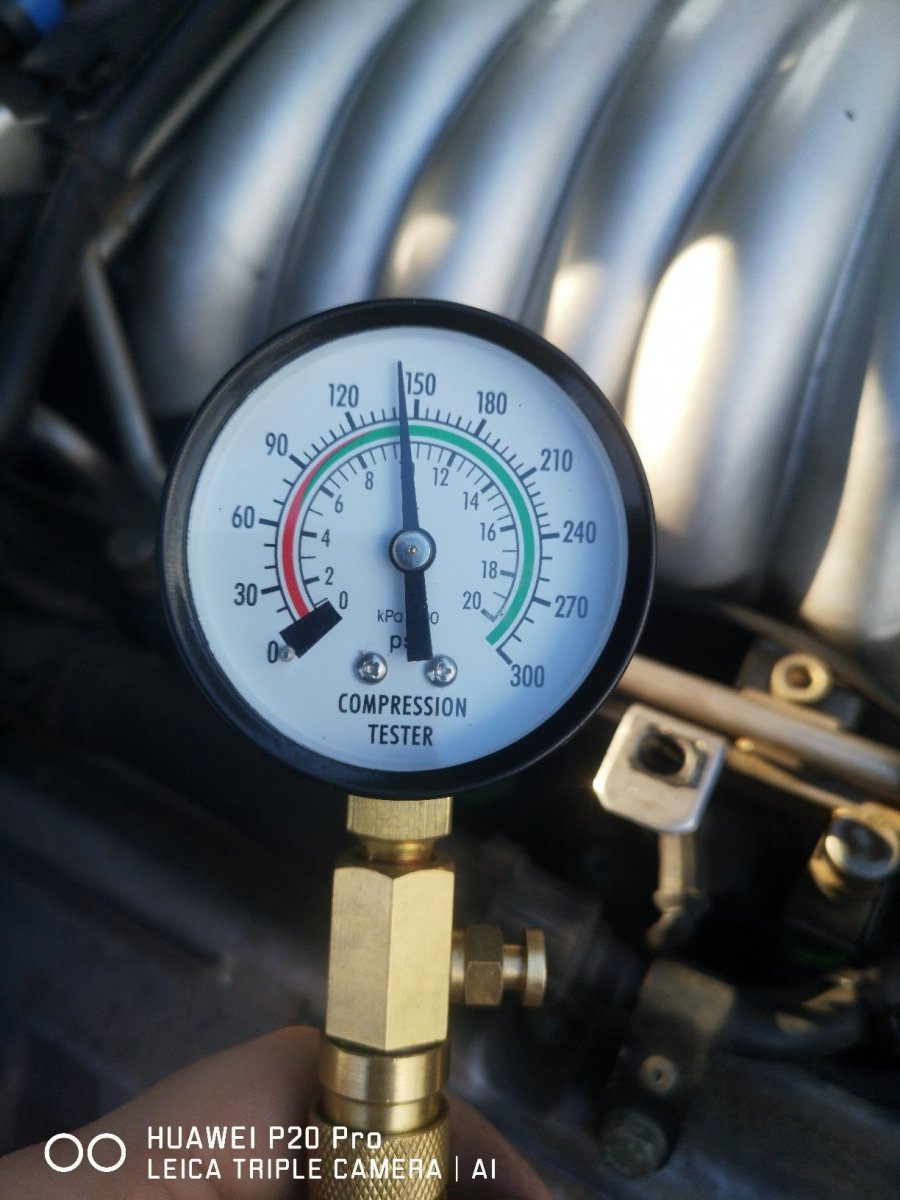

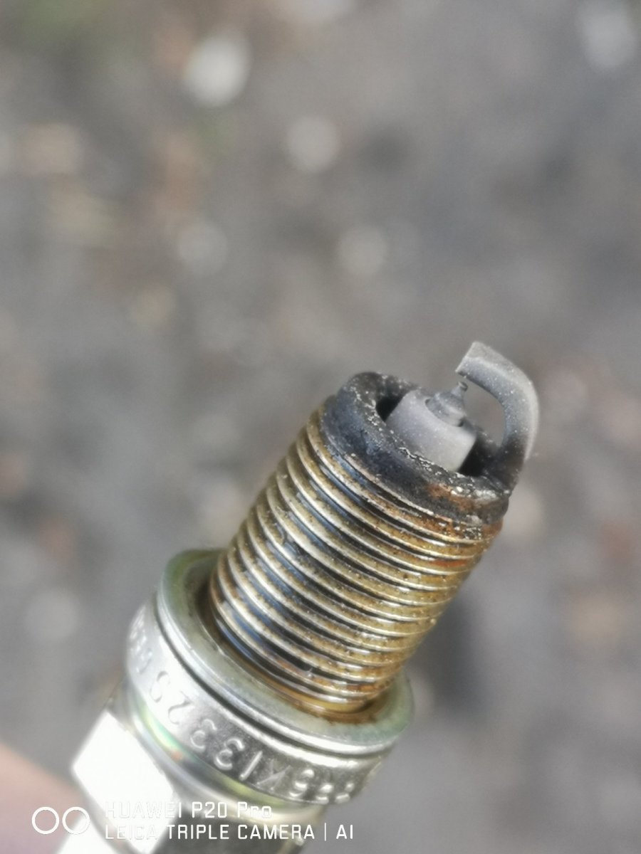

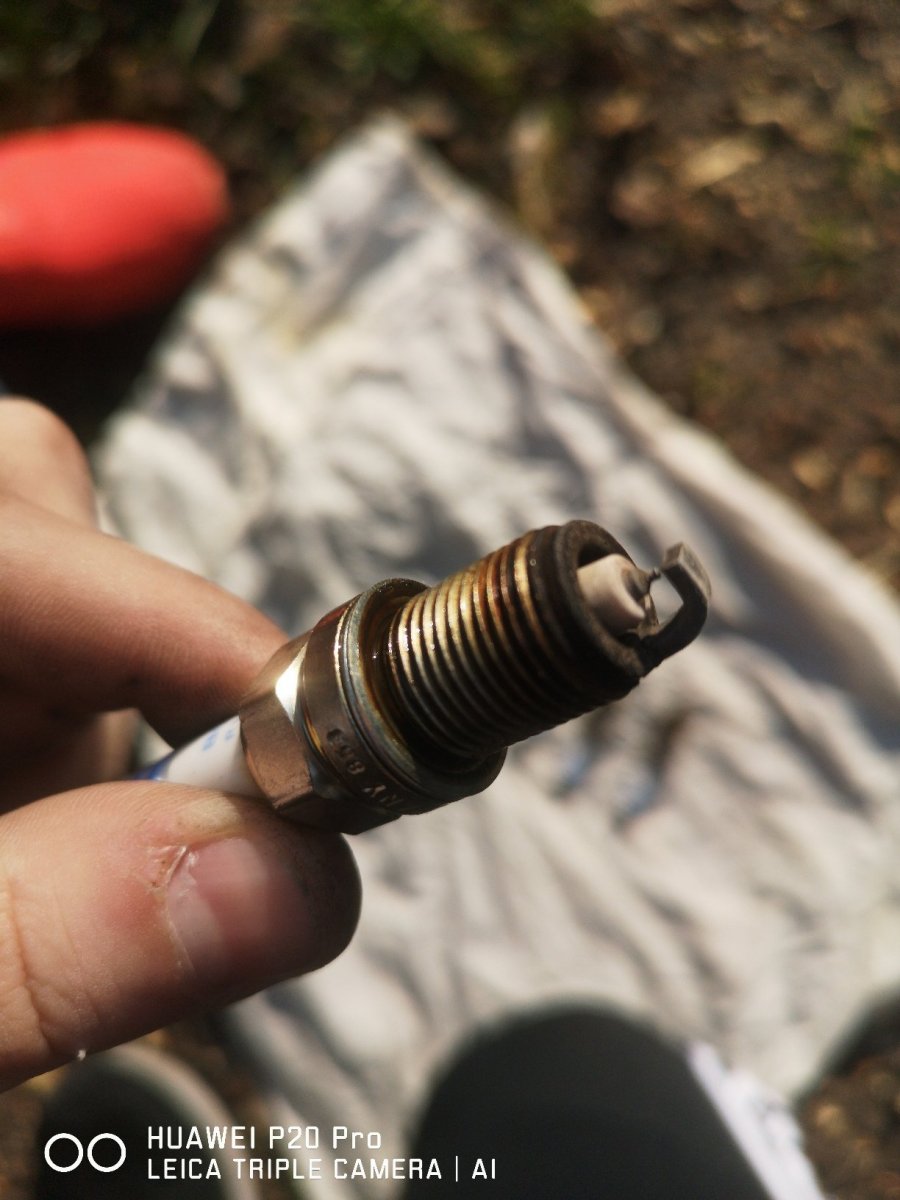

Seebaas Opublikowano 5 Marca 2020 Autor Opublikowano 5 Marca 2020 (edytowane) W końcu mam trochę czasu by napisać. Więc kompresja na wszystkich cylindrach około 10 barów, po wyjęciu świec widać ze trochę oleju sie dostaje tam. Wrzucę zdjęcie jednej. Remont czy jest jeszcze jakiś sposób na próbę zwiększenia kompresji? :/ Edytowane 5 Marca 2020 przez Seebaas
Langista Opublikowano 5 Marca 2020 Opublikowano 5 Marca 2020 Niestety tylko wymiana pierścieni wchodzi tutaj w grę. Czyli remont.
Langista Opublikowano 5 Marca 2020 Opublikowano 5 Marca 2020 Szczerze to na kosztach się nie znam, bo nie mam zielonego pojęcia jakie firmy są warte uwagi. Raz z mechanikiem rozmawiałem na ten temat i takie nazwy firm mi mówił, które słyszałem pierwszy raz w życiu. Możesz jednak spokojnie liczyć koszta z robocizną ok. 10k.
