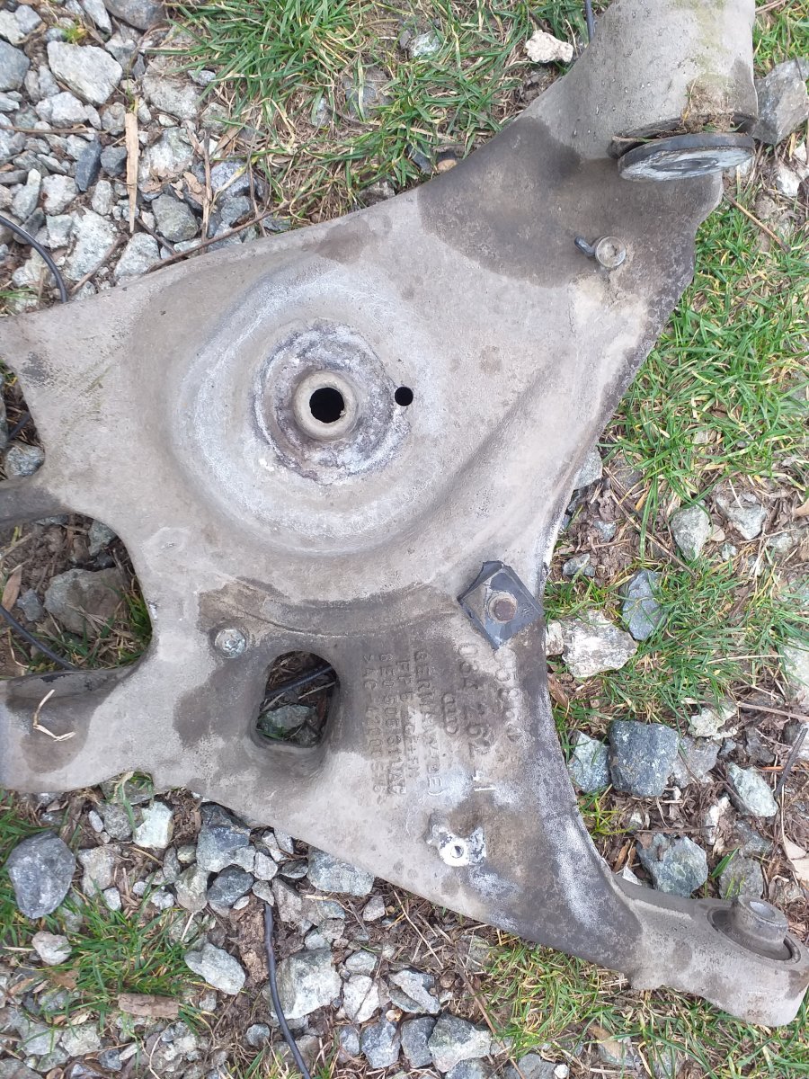

szpakuziom Opublikowano 1 Marca 2020 Opublikowano 1 Marca 2020 Witam, mam pytanie, czy wahacze, które są na zdjęciu różniły się czymś? Miałem wahacz o numerach 8E0 505 311 AC a chcę wstawić o końcówce S Czy to będzie w czymś przeszkadzało?
trepek Opublikowano 7 Marca 2020 Opublikowano 7 Marca 2020 Jedyne różnice jakie mogą być to to, że jeden wahacz miał od spodu otwory pod dolne osłony (pakiet na bezdroża czy coś).
szpakuziom Opublikowano 7 Marca 2020 Autor Opublikowano 7 Marca 2020 Aha, no to fajnie, bo odkrecalem śrubke od łącznika stabilizatora i się urwala, później pech chciał, że złamał mi się wykrętak ? cale szczęście miałem zapasowy wahacz.
