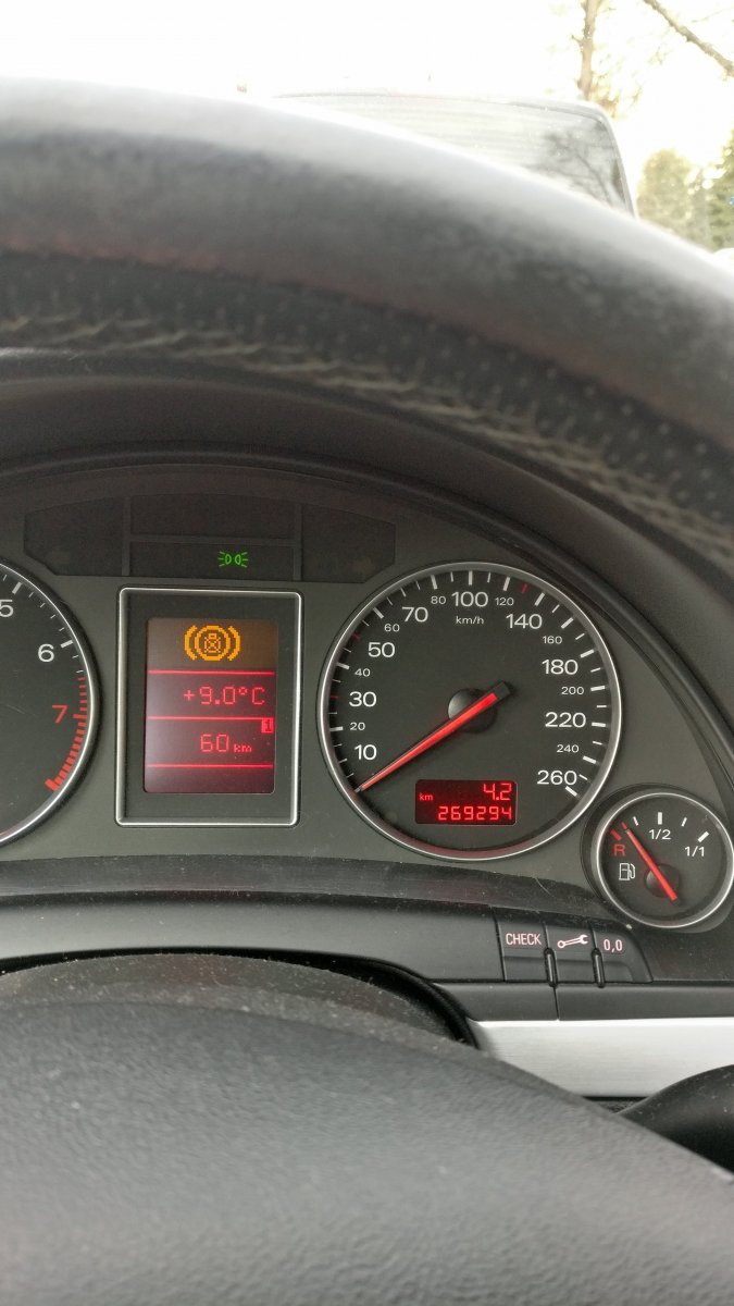

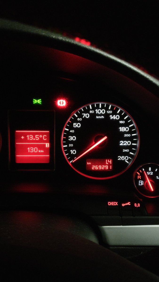

Wosikxxx Opublikowano 13 Marca 2020 Autor Opublikowano 13 Marca 2020 Super, bardzo dziękuję. Wrócę z informacją. Chciałbym dodać jeszcze pewna kwestie po sprawdzeniu jeszcze raz około 8 rano wskazówka poziomu paliwa wygląda następująco. Wczoraj pewnie nie był zupełnie zimny silnik, tak sobie to określam choć (w momencie kiedy jest już rozgrzany zawsze źle pokazuje. Wskazówka z 130km (bodajże prawidłowo pokazuje) maleje do 60km.

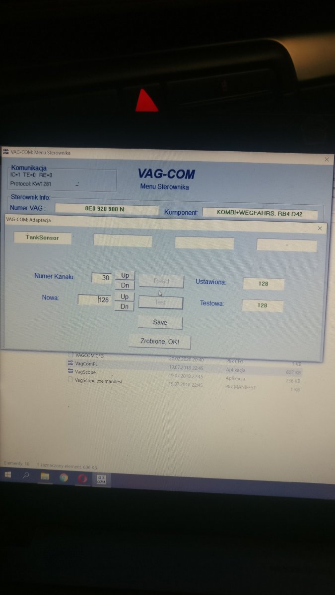

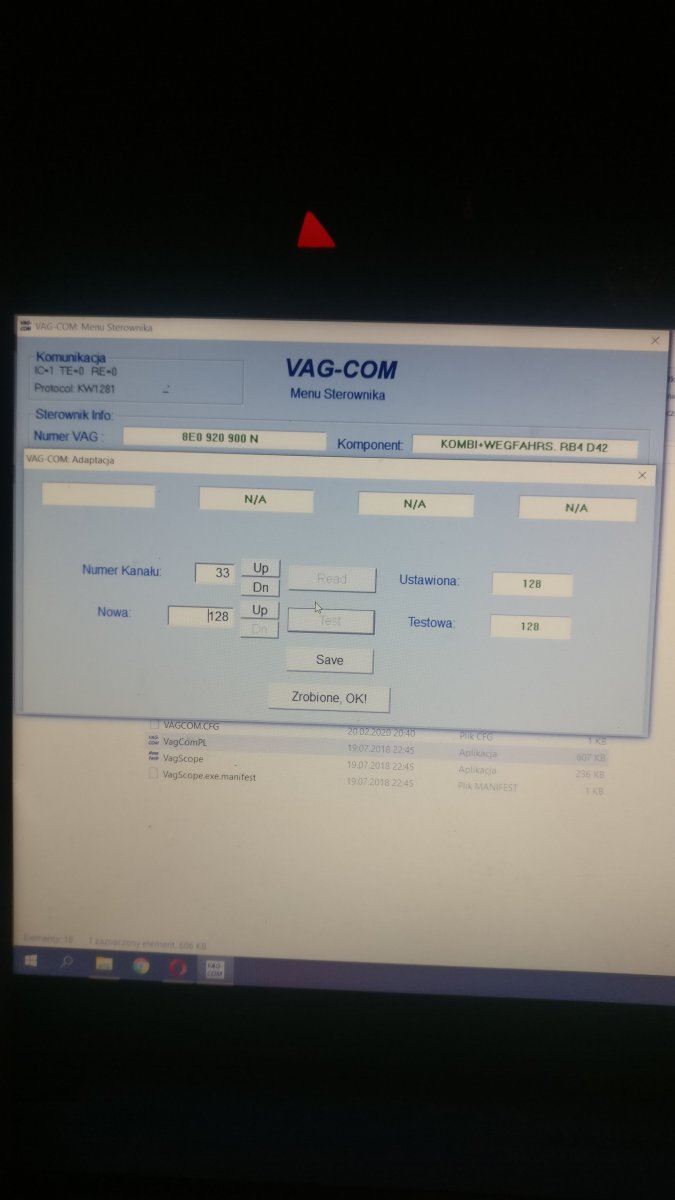

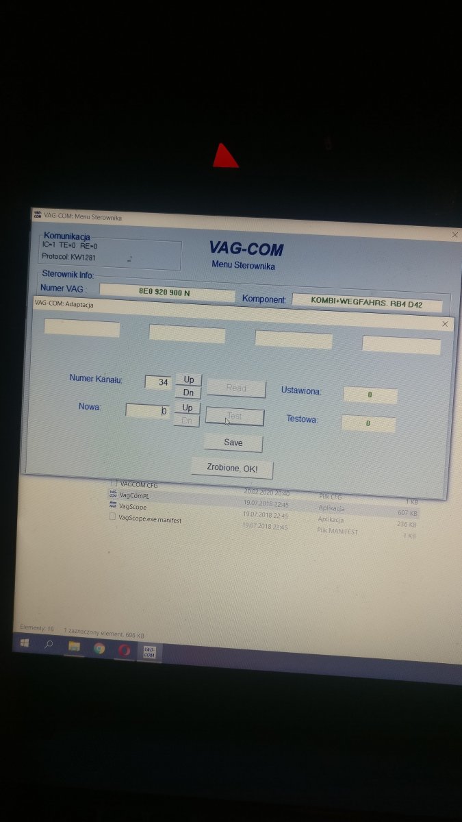

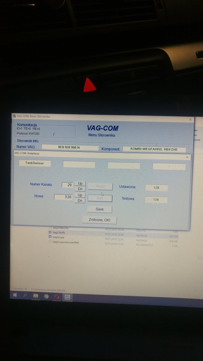

bobikos Opublikowano 14 Marca 2020 Opublikowano 14 Marca 2020 (edytowane) Z twoich logów wynika że pływak który pokazuje 1 litr, pokazuje taką wartość za wcześnie. Najpierw pokazywał Ci 13 + 1, potem 16 + 1. Jeśli taka różnica występuje bez tankowania to skąd miałaby wziąć się dodatkowa ilość paliwa? Jak rozumiem różnice wskazań i zasięgu występują tylko między 1/4 a rezerwą? Czujniki powinno się kablibrować, niestety nie jest to zbytnio rozeznane na forum. Na pewno można przestawiać charakterystyki czujników w liczniku (adaprtacja kanał 29 i 30 ) w liczniku. Ja zmieniłbym wartość ohm czujnika który pokazuje 1l. Jeśli to ten czujnik który nie jest przy pompie to prawdopodobnie będzie to kanał 29. Możesz zrobić wykres wskazań czujników w czasie jazdy (wykres) ale dobrze byłoby wiedzieć ile w tym czasie litrów spaliłeś. Są też inne kanały - 33, 34 do kalibraji na pustym i pełnym zbiorniku ale nie wiem jak to działa. Audi A4 (8E) Instrument Cluster (8EC/8ED/8HE) - Ross-Tech Wiki WIKI.ROSS-TECH.COM Edytowane 14 Marca 2020 przez bobikos 1

Wosikxxx Opublikowano 16 Marca 2020 Autor Opublikowano 16 Marca 2020 W dniu 14.03.2020 o 01:34, bobikos napisał: Z twoich logów wynika że pływak który pokazuje 1 litr, pokazuje taką wartość za wcześnie. Najpierw pokazywał Ci 13 + 1, potem 16 + 1. Jeśli taka różnica występuje bez tankowania to skąd miałaby wziąć się dodatkowa ilość paliwa? Jak rozumiem różnice wskazań i zasięgu występują tylko między 1/4 a rezerwą? Czujniki powinno się kablibrować, niestety nie jest to zbytnio rozeznane na forum. Na pewno można przestawiać charakterystyki czujników w liczniku (adaprtacja kanał 29 i 30 ) w liczniku. Ja zmieniłbym wartość ohm czujnika który pokazuje 1l. Jeśli to ten czujnik który nie jest przy pompie to prawdopodobnie będzie to kanał 29. Możesz zrobić wykres wskazań czujników w czasie jazdy (wykres) ale dobrze byłoby wiedzieć ile w tym czasie litrów spaliłeś. Są też inne kanały - 33, 34 do kalibraji na pustym i pełnym zbiorniku ale nie wiem jak to działa. Audi A4 (8E) Instrument Cluster (8EC/8ED/8HE) - Ross-Tech Wiki WIKI.ROSS-TECH.COM Wykres zrobię na czasie. Kanał 34 ma być ustawiony na zero? Kanały wyglądają następująco:
