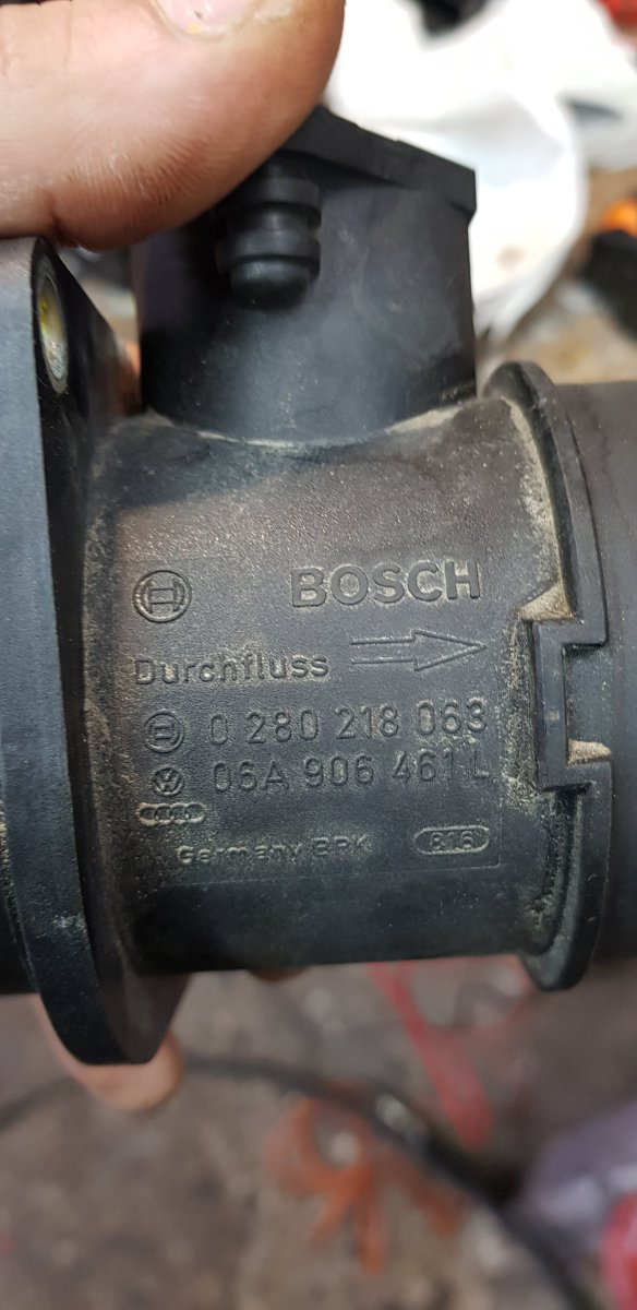

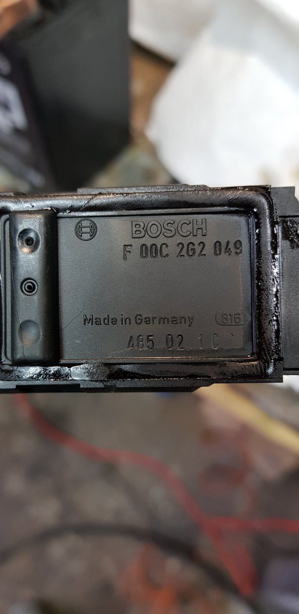

u mnie przepływka ma numer
06A 906 461 L   lizak w niej F00c 2g2 049 po vin lizak powinien mieć numer 06A906473A o co chodzi ?

Vin ?
wauzzz8e35a077848
10 minut temu, adioss995 napisał:
wauzzz8e35a077848
ori - 06A 906 461 L
zamiennik - Bosch - 0 986 280 217

5 minut temu, adioss995 napisał:
To ten co podalem wyżej będzie pasował ?
Czy ten
ALLEGRO.PL
musisz wrzucic  ten który Ci podałem, ten któy Ty podałes nie krosuje sie z ori nr
Tutaj podałem inny link do innej przeplywki to rozumiem że do tych 2 linków się to odnosi ?
Taka przeplywka obecnie i lizak
To ten lizak powinien mieć numer 06A906473A?
Oryginalne chyba nowej nie dostanę zostaje zamiennik z Boscha
0 986 280 217?
jo
Prosił bym o linka jaki mogę zamówić bo jak znajdę jakiś to pokrywają się 2 numery czasami 3 ale 1 wyklucza drugi i zglupialem
Kup Bosch 0 986 280 217 albo 0 280 218 063, która tańsza :P
