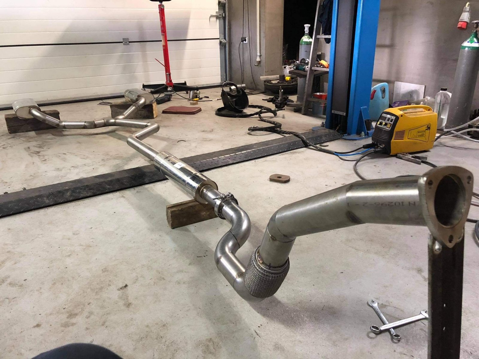

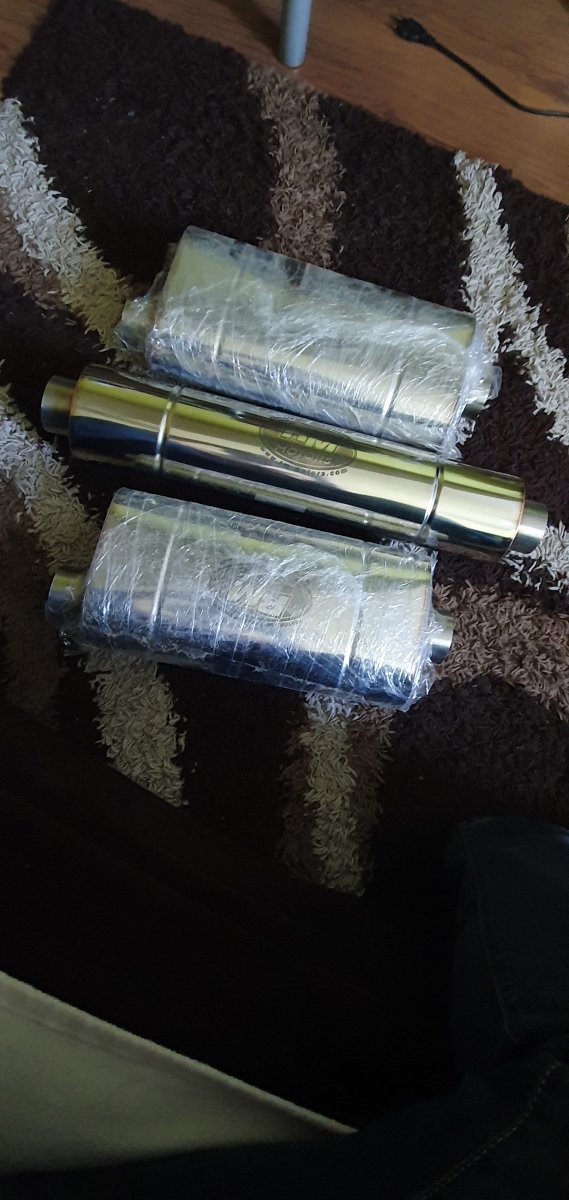

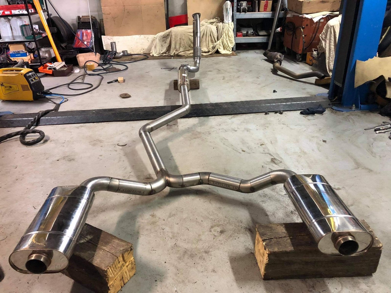

W koncu moge sie pochwalić prawie skończonym wydechem. DP 2.75  i zejście na 2.5 cala 3 tłumiki. Końcówki 89mm wszystko z nierdzewki. Do zrobienia mam parę bolączek między innymi wyjąca pompa wspomagania która została wymieniona na nową przy okazji roboty z glowicą, oraz problemy z ciężkim odpalaniem samochodu. Czasami strzeli z wydechu i dopiero wtedy udaje się uruchomić silnik.

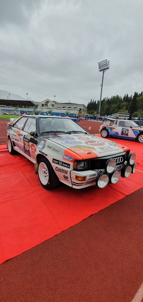

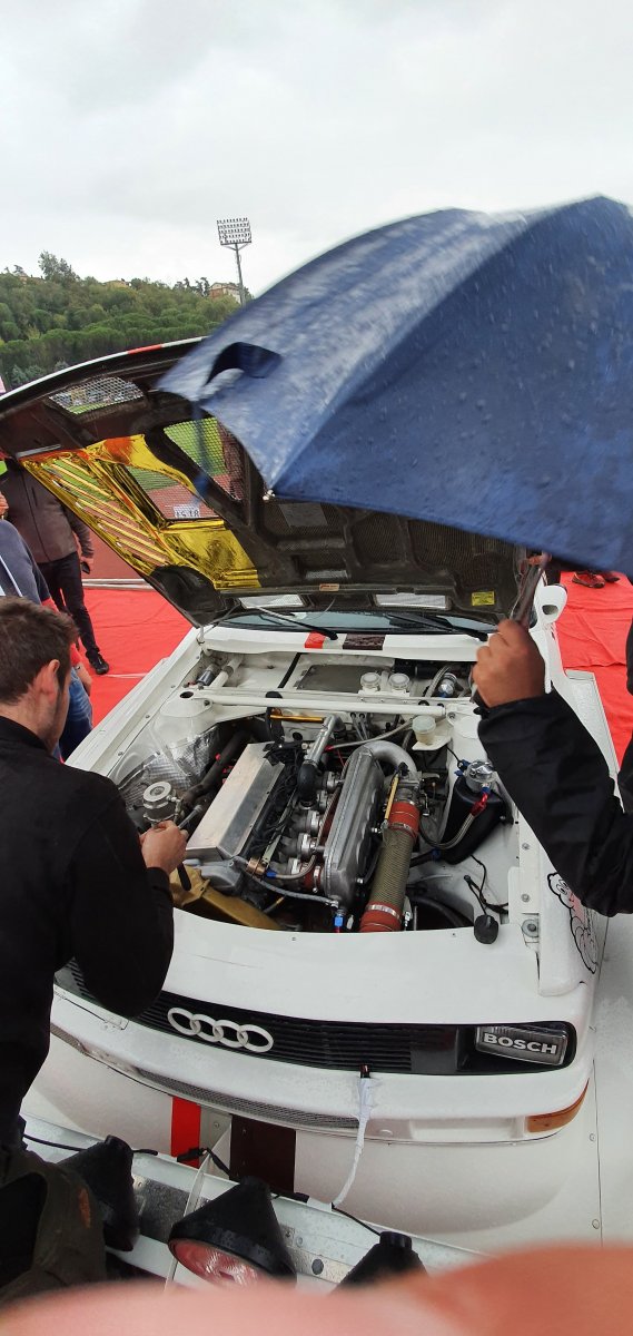

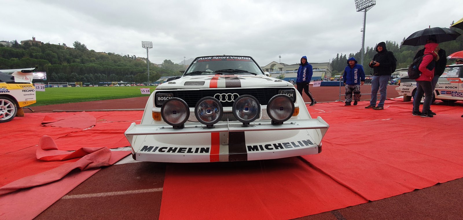

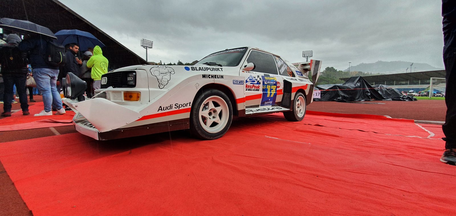

A dla fanów rajdów małe ciekawostka. Urlop spędzony w San Marino na Rallylegend pozwolił zobaczyć oryginalną Audi s1 quattro Pies Peak którą oczywiście jezdzil Walter Röhrl.20211008_162331.jpg20211008_162339.jpg20211008_162610.jpg
I oczywiście "zwykle" S1 ? bardzo przyjemny widok słysząc R5 które zamiata tyłkiem na każdym winklu

Bardzo fajnie poprawiasz swoje a4. Gdzie robiłeś wydech? Jak zacznie to gadać to wrzucaj nam tu filmik. Pozdrawiam
Edytowane przez szaryy
@szaryy Wydech robi mi znajomy, który już kilka fajnych takich robót zrobił. Dzisiaj ją odbieram, więc w tym tygodniu postaram się coś nagrać i wrzucić :D No co do S1 to myślę że już wątpię, aby zobaczyć ją jeszcze kiedykolwiek na żywo. W przyszłym roku Mela zapowiedział że na 20 Edycje Rally Legend ma również w planach przyjechać  z czymś równie wyjątkowym.

Fajna furka i przyjemny dźwięk. Jak można wiedzieć jaki koszt mniej więcej wydechu?
Wszystko wyszło w okolicy 4k, ale uważam że warto bylo?
