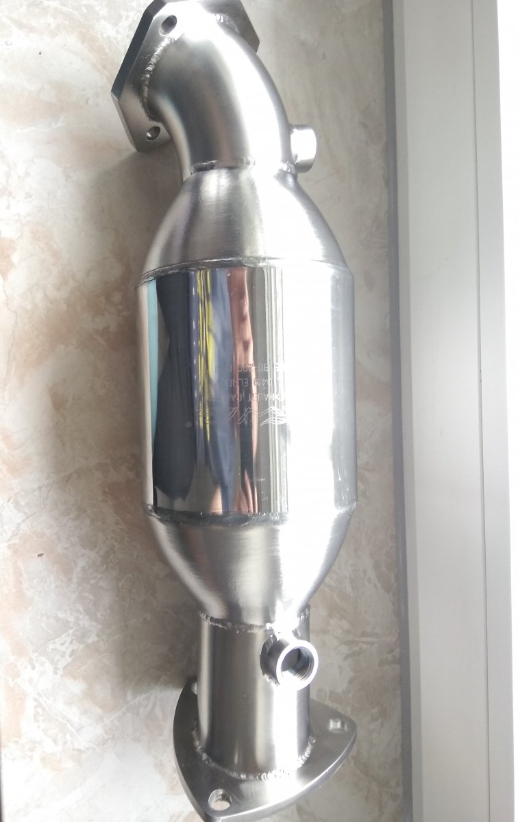

bartez80 Opublikowano 8 Maja 2020 Opublikowano 8 Maja 2020 Seryjny ma 400 cpsi ,tak pokrywają się korozją ,powierzchowna ,wykonałem już ponad nad 30 takich sportowych ,katow ,na przestrzeni 2 lat ,narazie ,zero odzewu od kogo kolwiek ,że się rozsypał. 1

ELLIOTT Opublikowano 10 Maja 2020 Opublikowano 10 Maja 2020 Nie. Uderz do Tomka Kafara on mi strugał. Euro 4 200cel
bartez80 Opublikowano 11 Maja 2020 Opublikowano 11 Maja 2020 Tutaj masz taki 200 cpsi na normę euro4 Katalizator sportowy AWG Polonez MO-S20 200/EURO4 7413208259 - Allegro.pl ALLEGRO.PL Kup teraz na Allegro.pl za 965 zł - Katalizator sportowy AWG Polonez...
