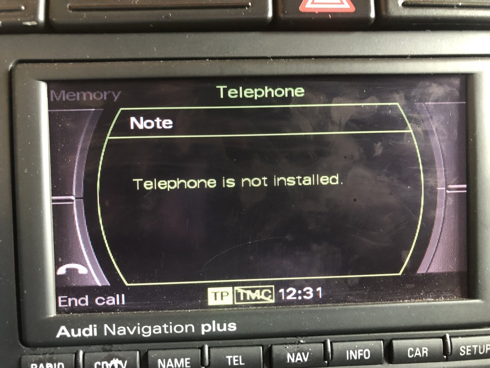

Witam, mam taki problem w moim audi a4 b7 2005 rocznik. Otóż w radiu mam przycisk telefon ale po włączeniu pisze „Telephone is not installed”. Mam pytanie czy dało by rade to jakoś włączyć?
wiecej na zdjęciu
radio obsługuje telefon pod warunkiem że zainstalowany jest oryginalny moduł telefonu.
żeby sprawdzić czy taki posiadasz należało by za pomocą VCDSa podłączyć się ze sterownikiem telefonu 77, jeśli nawiąże połączenie to jest szansa że będzie działać ale to zależy jaki model sterownika.
