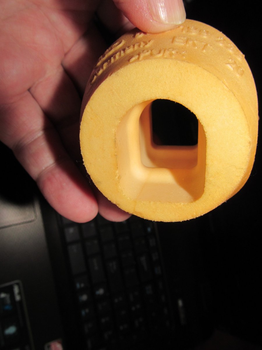

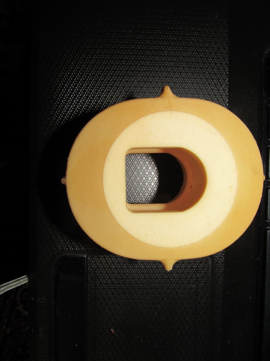

W.W. Opublikowano 25 Czerwca 2020 Opublikowano 25 Czerwca 2020 Witam ponownie! Postanowiłem dodać widok poduszki ("odbijaka") którą ma zastąpić starą(y) widoczną na jednej fot.Jest wyraźnie spękana,i chociaż nie daje znać o sobie,mam zamiar ją wymienić.Śruby użyję te same,a przed ponownym wkręceniem, dla pewności ,pomaluję lekko farbą.Myślę,że operacja wymiany tego "odbijaka" (Nr katalogowy : 8E0-199-399,nazwa części :odbijak) nie będzie trudna,skoro,wg zapewnień kolegi z Forum, niczego nie trzeba podpierać.THX.
W.W. Opublikowano 25 Czerwca 2020 Opublikowano 25 Czerwca 2020 Przepraszam.Nr katalogowy odbijaka ,jak zresztą widać na fot.to 8E0-199-339.
