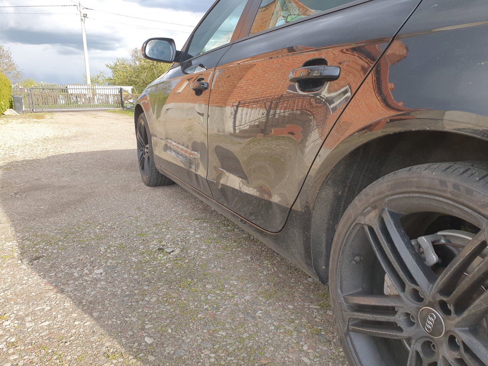

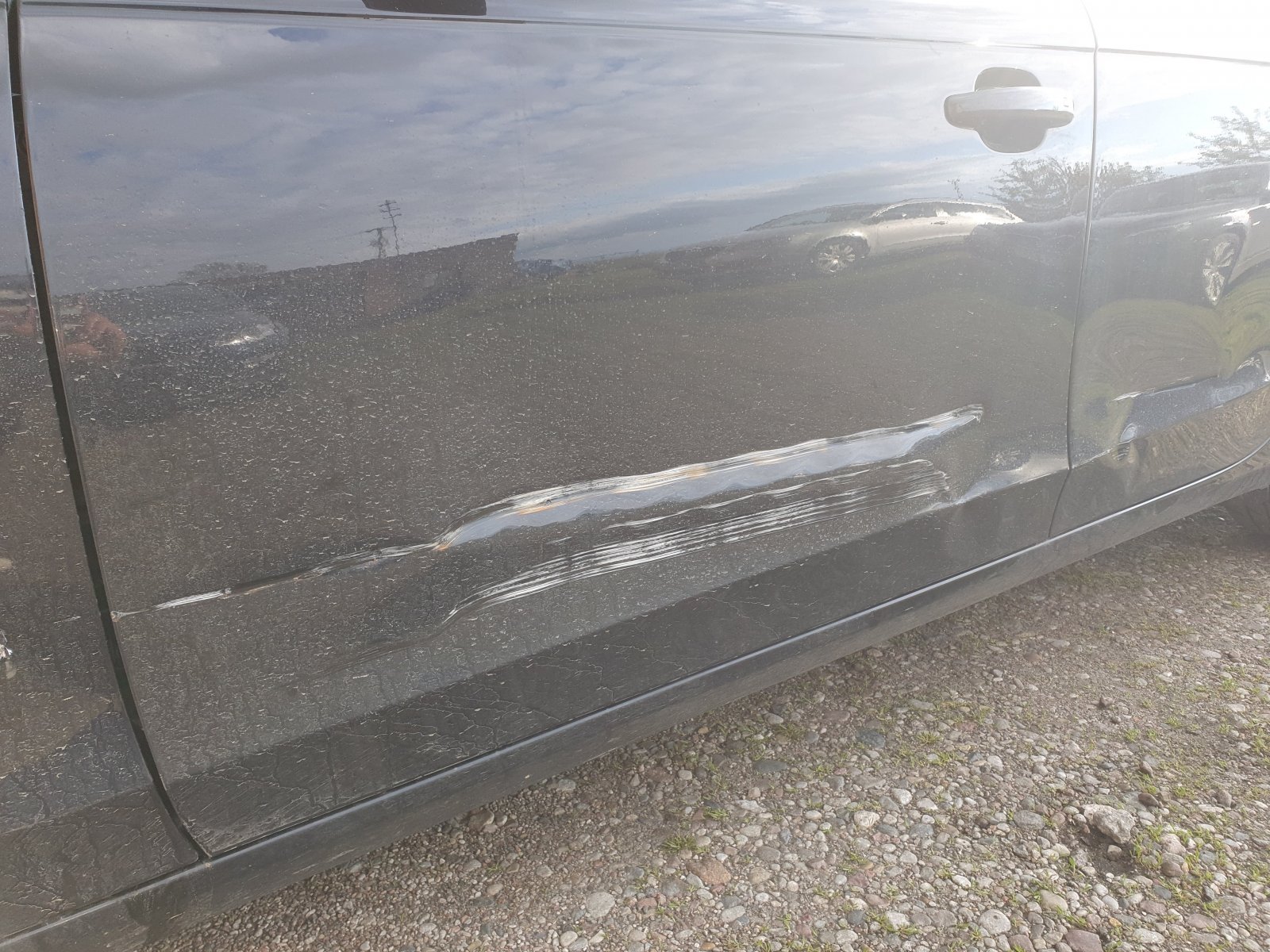

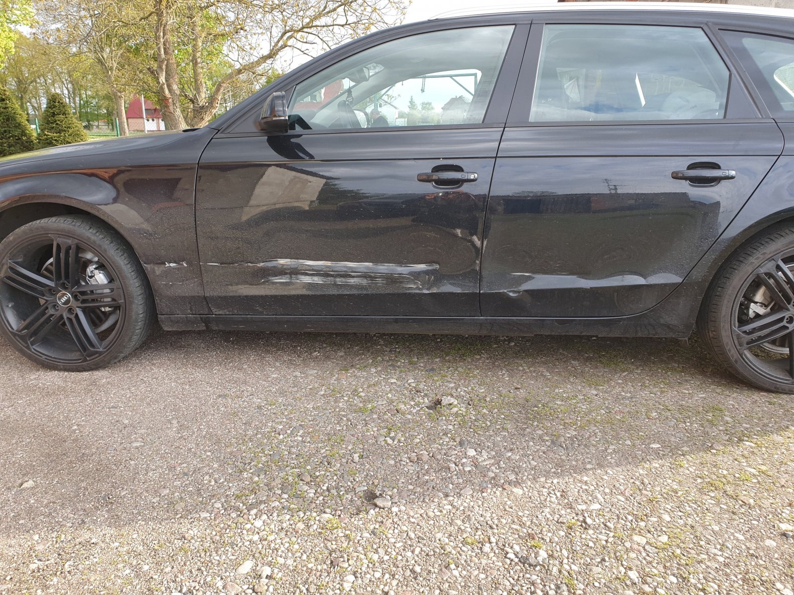

Witam zwaracam się z prośbą sprawdzenia wyceny naprawy z ac mojego samochodu dodam że uszkodzeniu uległ zbiornik płynu do spryskiwaczy oraz próg jest zarysowany o czym nie ma mowy w wyliczeniu

To jest szkoda na ponad 10 tys zł. Kalkulację sporządzono w systemie niedopuszczonym przez KNF. Kalkulacja powinna zawierać informacje o producentach lub dostawcach części zamiennych (brak). Ceny części zamiennych zostały okrojone o 50%, a niektóre są i tak tanimi zamiennikami. Zastosowano rażąco niską stawkę rbg (60 zł, podczas gdy profesjonalne warsztaty stosują stawki powyżej 110 zł, a ASO powyżej 150 ). Kalkulacja nie uwzględnia odnowy lakieru (cieniowania) tylnego błotnika. W kwestii uszkodzenia progu, należy w sporządzonym odwołaniu wyjaśnić powstanie tego uszkodzenia (rzeczoznawca uznał, że to uszkodzenie nie miało związku z przedmiotową szkodą i powstało wcześniej). W odwołaniu należy domagać się wymiany zbiorniczka płynu, wskazując, że pęknięcie nie było widoczne podczas oględzin (zrobić fotkę uszkodzenia i dołączyć do odwołania).
