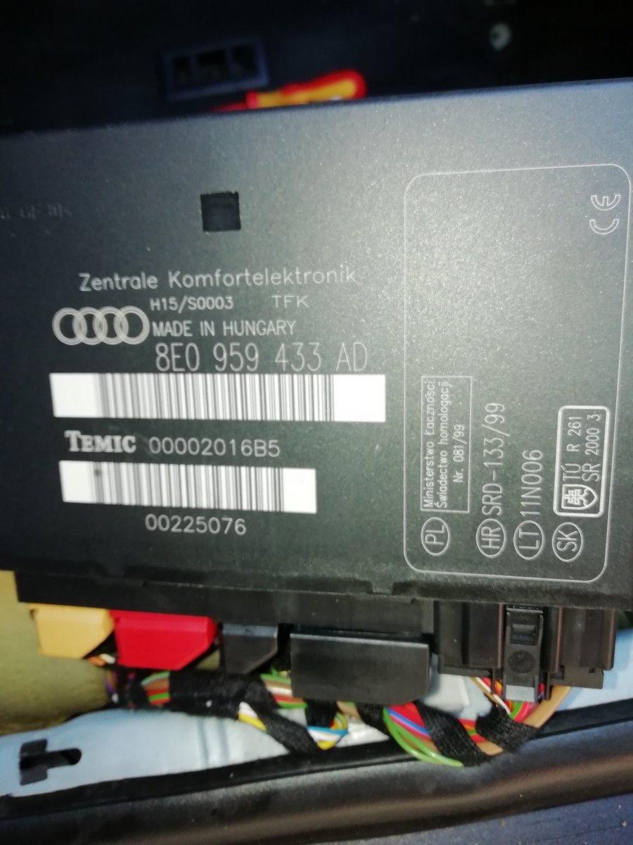

piotr4001 Opublikowano 4 Czerwca 2020 Opublikowano 4 Czerwca 2020 Witam jestem nowy na forum ale dużo tutaj czytam mam problem z A4b6 2.0 ALT mryga mi podświetlenie licznika,w drzwiach pasażera nie opuszcza się szyba i nie reaguje lusterko boczne. Problemy są tagze z centralnym. Słyszałem że może to być modul komfortu i nie wiem co zrobić mam zdjęcie mojego MK jaki mogę zastosować zamiast tego czy musi być identyczny. Proszę o pomoc.

lewiatan1989 Opublikowano 4 Czerwca 2020 Opublikowano 4 Czerwca 2020 Tu masz wątek o MK sprawdzisz też co innego można włożyć :
Muskel1 Opublikowano 4 Czerwca 2020 Opublikowano 4 Czerwca 2020 (edytowane) Godzinę temu, piotr4001 napisał: Podpinałem już nie raz i błędy pokazuje w module komfortu wszystkich drzwi i MK. Wchodząc vagiem w licznik też te błędy pokazuje. I ogólnie vag nie chce mi odczytać vinu. Ta informacja dużo tu nie da. Wklej te błędy tu jakie pokazuje. To że VINu w zegarach nie czyta to w B6/B7 nic nowego lubią sobie zapomnieć. Jak chcesz pomocy to daj konkretne info a jak nie to sobie do skutku wymieniaj części po koleji może trafisz. Pod warunkiem że to uszkodzony MK którego po wymianie oczywiście odpowiednio sobie zakodujesz. Edytowane 4 Czerwca 2020 przez Muskel1
