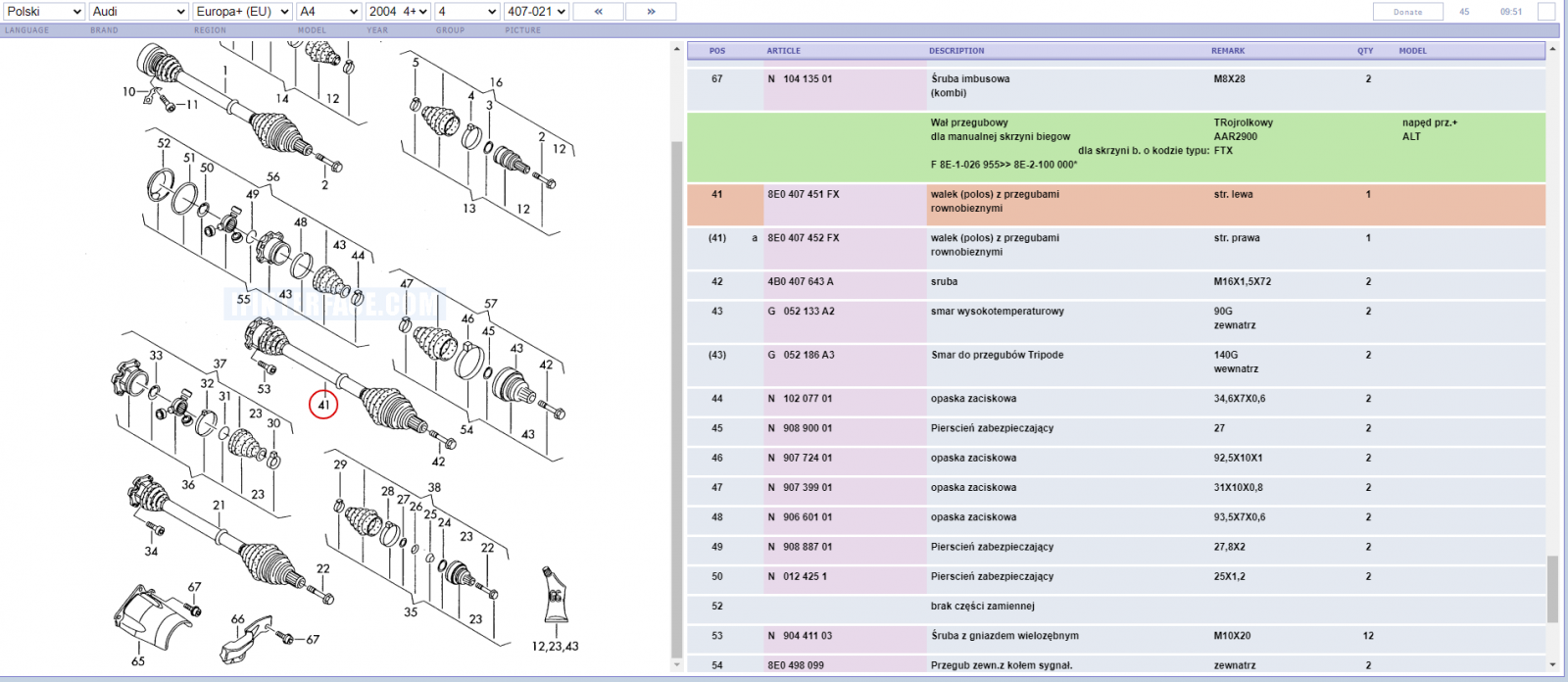

Kubal2216 Opublikowano 17 Czerwca 2020 Opublikowano 17 Czerwca 2020 Tak myślę, że skrzynia pochodzi z 2.0 ALT. Może z końcówką AH lub AR będą pasowały?

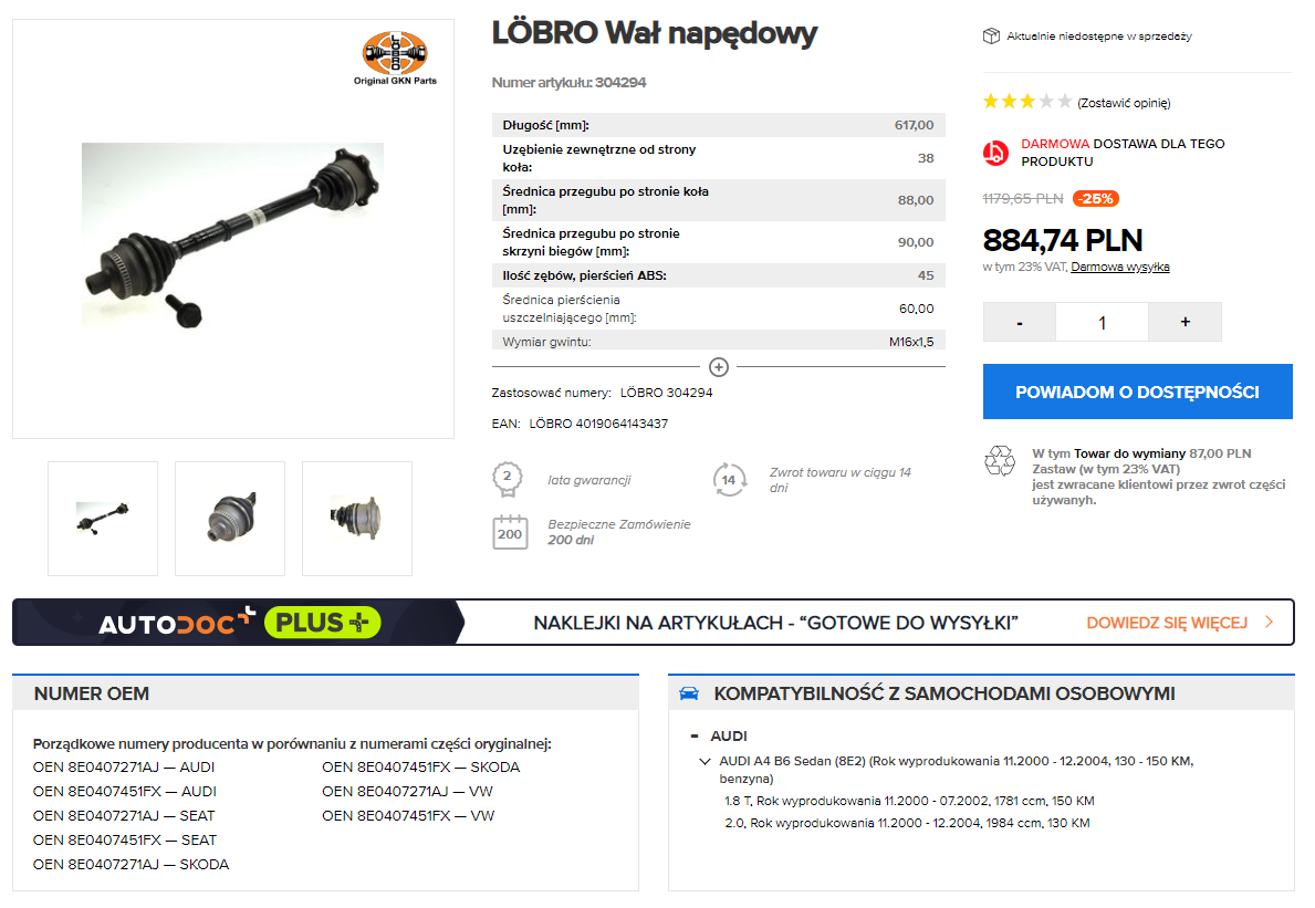

MaTeo85 Opublikowano 17 Czerwca 2020 Opublikowano 17 Czerwca 2020 Tak jak wyżej kolega napisał skrzynia prawdopodobnie pochodzi z silnika ALT, numer tych które masz zamienia się na końcówkę FX jak na screenie powyżej. Potwierdza to też lista numeró OE dla zamiennika półosi z Lobro
