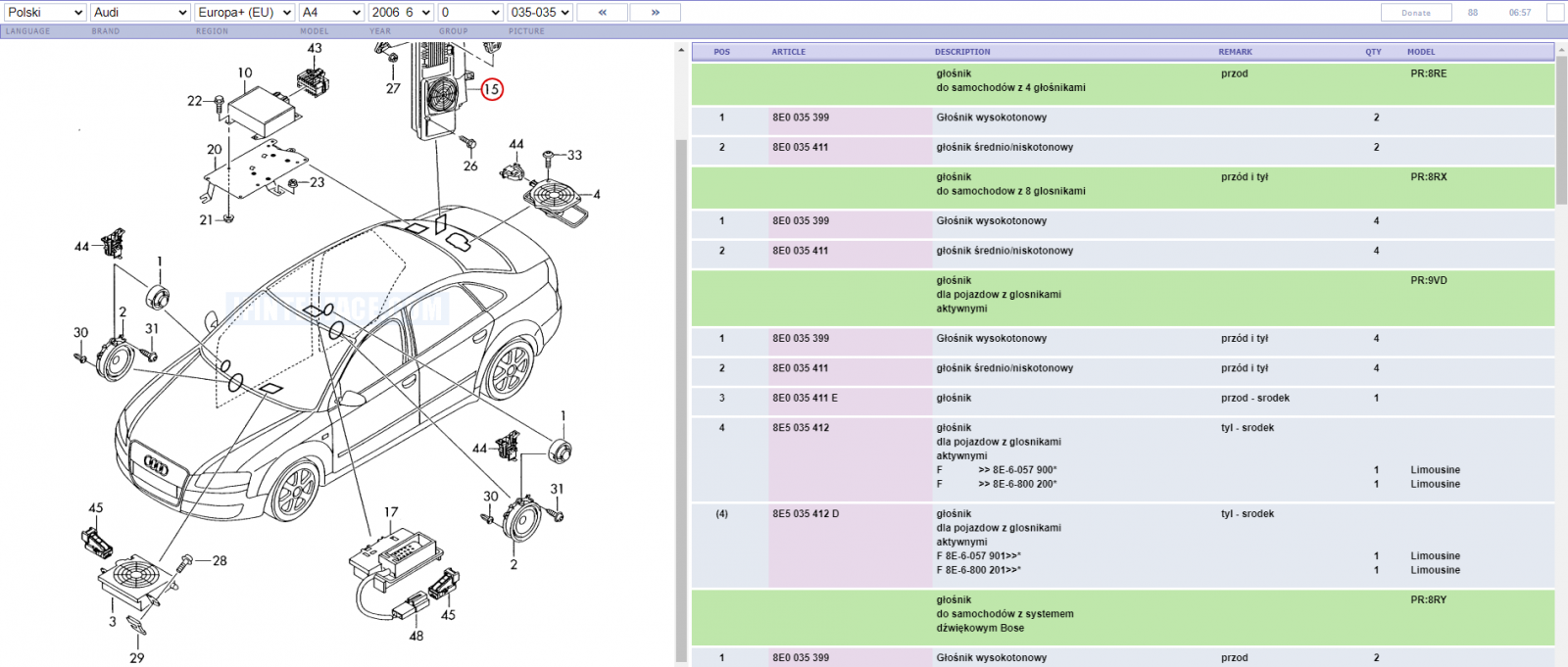

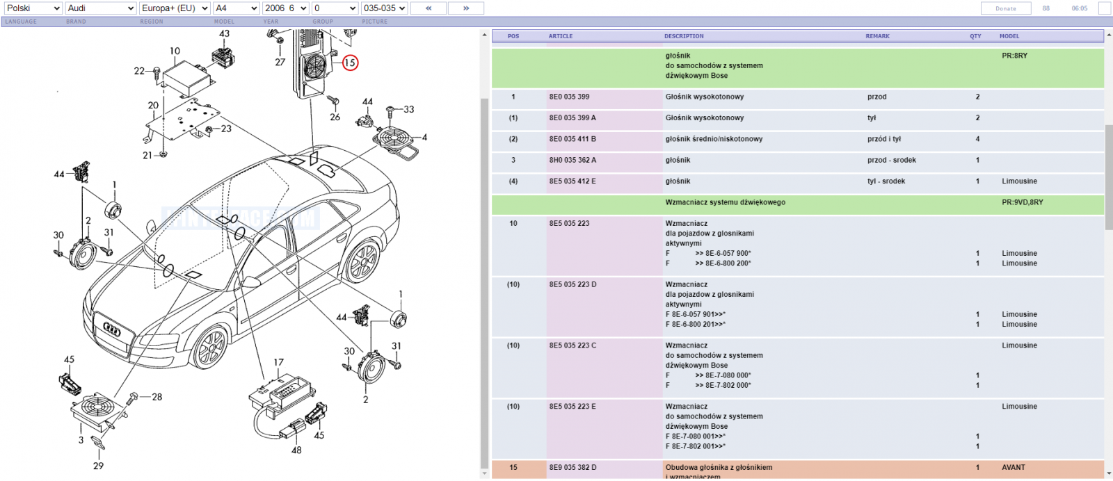

MaTeo85 Opublikowano 17 Czerwca 2020 Opublikowano 17 Czerwca 2020 Proszę bardzo zestawienie głośników jakie było montowane a A4 b7 to jakie było audio nie zależy od tego jakie radio było zamontowane. Jeśli zależy Ci na dźwięku to w grę wchodzi tylko BOSE. Najlepsza opcja jeśli chodzi o ori rozwiązania to radio-nawigacja RNS-E + BOSE, jak zadowala cię radio bez wyświetlacza to ori Concert 2 cd też z BOSE gra bardzo dobrze (nie wiem jak w sedanie ale w avancie gra super)

MaTeo85 Opublikowano 17 Czerwca 2020 Opublikowano 17 Czerwca 2020 IFI :: Welcome IFINTERFACE.COM Программа ETKA, Program ETKA, ETKA онлайн, ETKA-онлайн, этка... Klikasz "free service" a następnie carprog2

MaTeo85 Opublikowano 17 Czerwca 2020 Opublikowano 17 Czerwca 2020 Masz wyżej informacje. W Bose masz 10 głośników inny wzmacniacz, sub, głośniki w drzwiach i centralny na desce.
