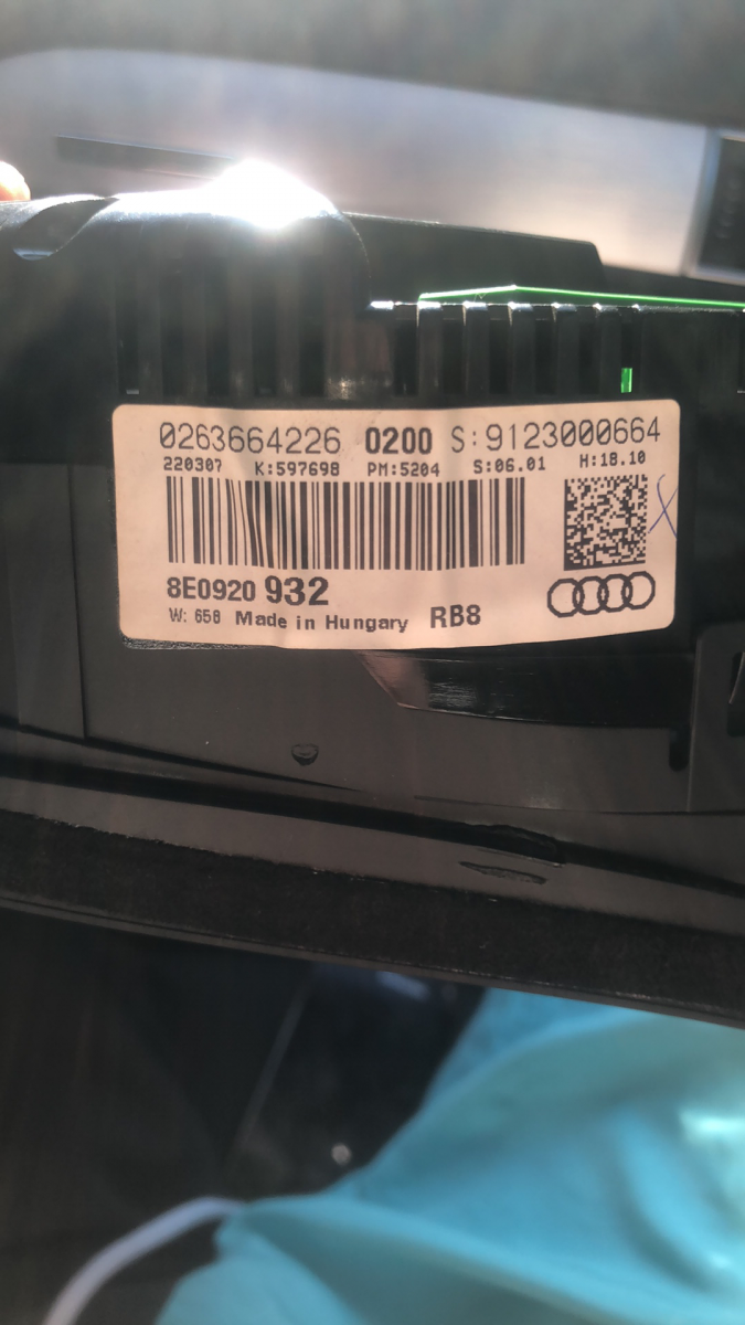

KowyniaB7 Opublikowano 31 Lipca 2020 Opublikowano 31 Lipca 2020 Witajcie , mam pytanie znalazłem licznik Kolor w garażu w dobrym stanie do b7 u mnie jest czerwony czy duzo zabawy z przekładka ? montaz demontaż spoko ale jak z sprawami imo i przebiegiem? Mam tylko vcds i delfi jest ktoś na dolnyslask kto by mi to ogarnął ? A4 b7 2.0tdi 2005/6r
pila24 Opublikowano 31 Lipca 2020 Opublikowano 31 Lipca 2020 Sam nie ogarniesz,musi być odpowiedni sprzęt by dopisać licznik oraz kluczyk. Poza tym musi byc odpowiednio dobrany pod względem immo (silniki 1.8t,1.9tdi,2.0 alt mają inne immo niz 2.0tdi,2.0tfsi,3.2,4.2). Czyli w skrócie poszukaj z takiej wersji silnikowej jaką masz i uzupełnij profil.
KowyniaB7 Opublikowano 31 Lipca 2020 Autor Opublikowano 31 Lipca 2020 Licznik jest od 2.0tdi wiec silnikowo powinno być to samo
lewiatan1989 Opublikowano 31 Lipca 2020 Opublikowano 31 Lipca 2020 51 minut temu, KowyniaB7 napisał: Licznik jest od 2.0tdi wiec silnikowo powinno być to samo Odezwij się do @Galetto
Banan Opublikowano 1 Sierpnia 2020 Opublikowano 1 Sierpnia 2020 (edytowane) we Wrocku masz od Vagów speca ogarnie bez problemów - https://pl-pl.facebook.com/gkutzner Edytowane 1 Sierpnia 2020 przez Banan
KowyniaB7 Opublikowano 2 Sierpnia 2020 Autor Opublikowano 2 Sierpnia 2020 Okej chłopaki napisałem zobaczymy Czy coś się uda dzięki z góry
