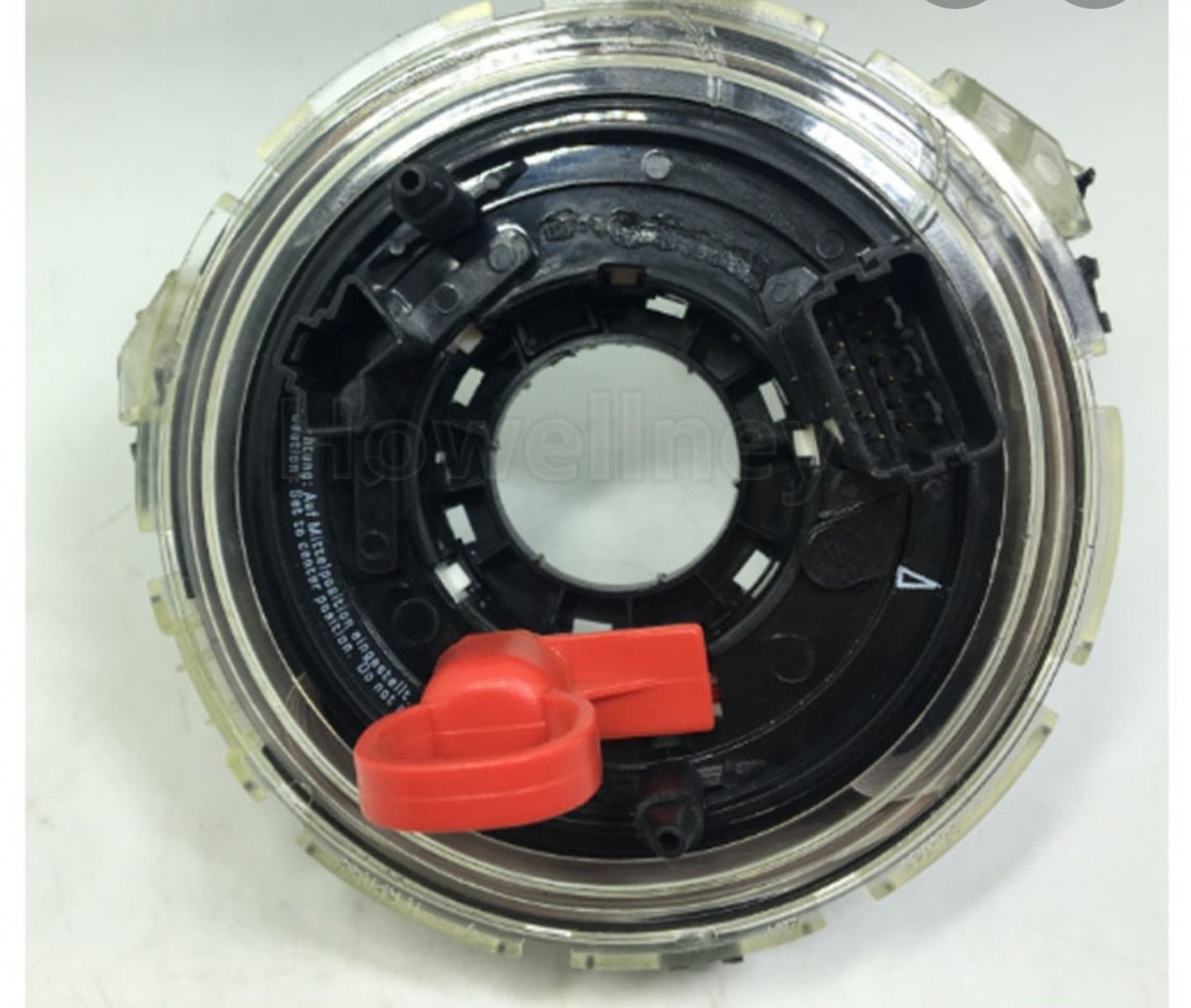

Zobacz tu na filiku 3:25 min
widać w jakim położeniu sie znajduje taśma. Jest tam taki przycisk zabezpieczający przed przypadkowym przestawieniem taśmy. Jezeli kupisz nową taśme jest ona ustawiona na zero i dodatkowo ma też taką plastikową czerwoną zawleczkę zabezpieczającą (zdjęcie poniżej).
Samej taśmy nie trzeba kodować ale Ty chcesz zmienić moduł na ten z tempomatem to musisz ten moduł zakodować.
