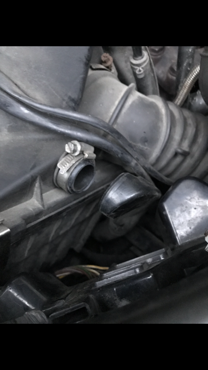

Audi1.8tAnb 0 Opublikowano 25 Sierpnia 2020 Autor Udostępnij Opublikowano 25 Sierpnia 2020 Mam jeszcze jedno pytanie po zdjęciu osłon zobaczyłem waż od pompy SAI. Jest wypięty czy może to mieć wpływ na tą sytuacje? I czy mogę to zaślepić bo tendy na bank wchodzi syf do układy z komory silnika. Odnośnik do komentarza Udostępnij na innych stronach Więcej opcji udostępniania...
