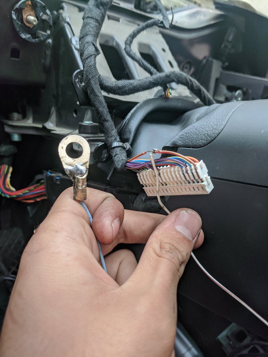

ama11deus Opublikowano 29 Sierpnia 2020 Opublikowano 29 Sierpnia 2020 Jestem w trakcie "remontu" wnętrza (malowanie plastików, dokładanie oświetlenia, usuwanie dziwnych kabelków po starym właścicielu itd.) i natknąłem się na coś takiego: Pin 1 z niebieskiej kostki był też podłączony do masy i zastanawiam się po co ktoś coś takiego zrobił i co się stanie jak to wylutuję.
Muskel1 Opublikowano 29 Sierpnia 2020 Opublikowano 29 Sierpnia 2020 Na który pin ten wlutowany wchodzi? I dokąd idzie? tzn gdzie jest podłączony?
Muskel1 Opublikowano 29 Sierpnia 2020 Opublikowano 29 Sierpnia 2020 Pewnie dał mase na to żeby mu komunikat nie wyskakiwał.

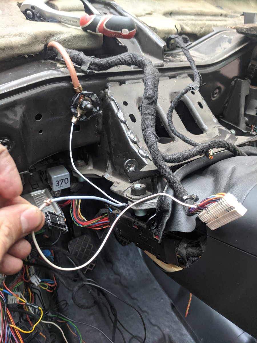

ama11deus Opublikowano 29 Sierpnia 2020 Autor Opublikowano 29 Sierpnia 2020 5 minut temu, Muskel1 napisał: Na który pin ten wlutowany wchodzi? I dokąd idzie? tzn gdzie jest podłączony? Ten wlutowany idzie do masy auta o tak: 2 minuty temu, Muskel1 napisał: Pewnie dał mase na to żeby mu komunikat nie wyskakiwał. Też tak myślałem ale było to dla mnie zbyt absurdalne żeby robić coś takiego zamiast po prostu dolać trochę płynu. Dzięki za odpowiedź
Muskel1 Opublikowano 29 Sierpnia 2020 Opublikowano 29 Sierpnia 2020 Może czujnik jest uszkodzony i 30 cm kabelka było tańsze niż nowy czujnik

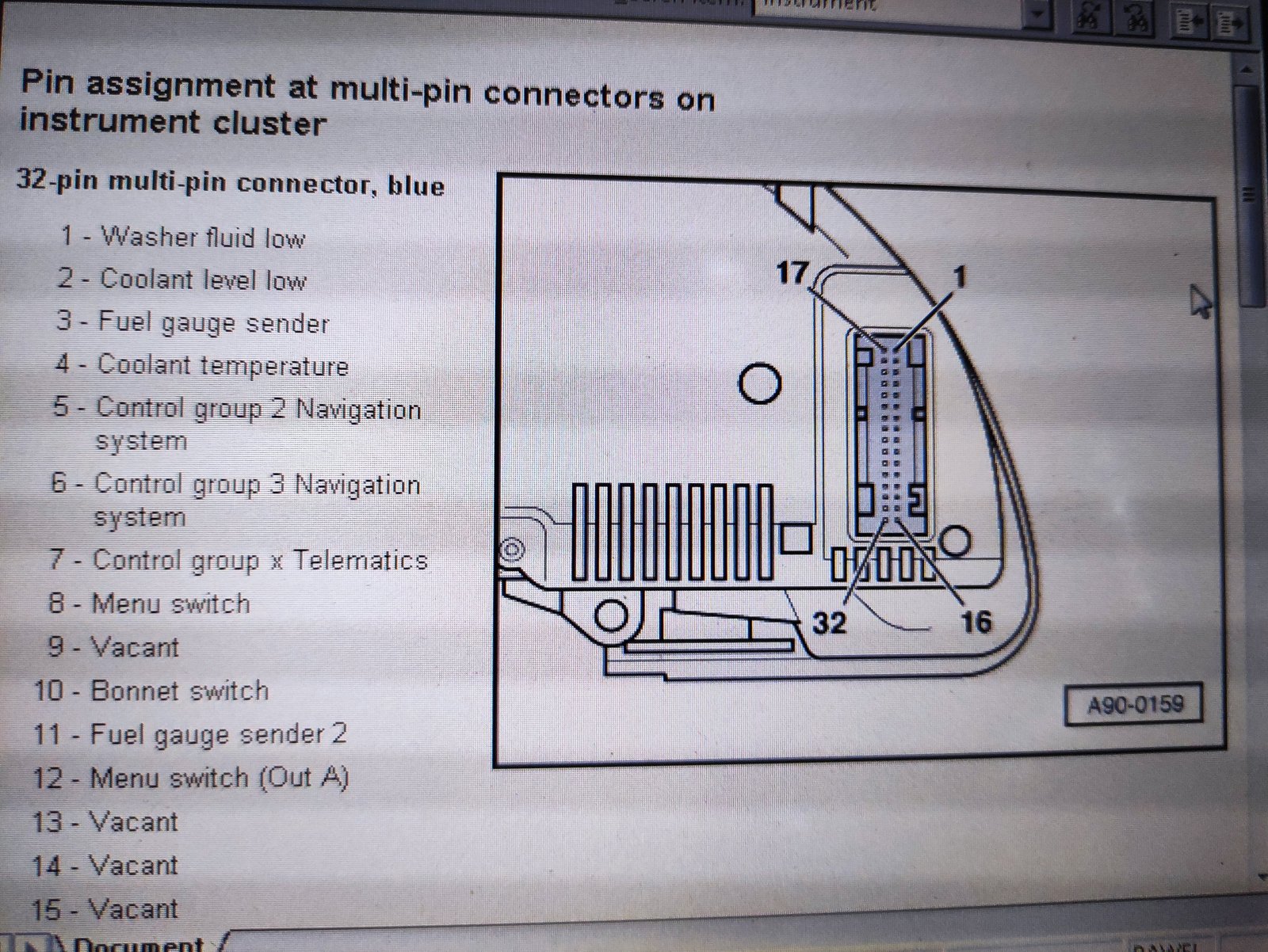

Fazii Opublikowano 29 Sierpnia 2020 Opublikowano 29 Sierpnia 2020 Dokładnie pin 1 to sygnał niskiego poziomu płynu
ama11deus Opublikowano 29 Sierpnia 2020 Autor Opublikowano 29 Sierpnia 2020 No to znamy już sposób na tanią naprawę czujnika płynu do spryskiwaczy
Muskel1 Opublikowano 29 Sierpnia 2020 Opublikowano 29 Sierpnia 2020 Albo gdzieś po drodze do czujnika kable gdzieś uszkodzone i nie chciało mu się szukać i naprawiać. Może zbiorniczek jest nie szczelny i po nocy samoczynnie się opróżnia i wyrzeźbił przed sprzedażą, żeby zatrzeć ślady. Jest wiele możliwości.
Banan Opublikowano 29 Sierpnia 2020 Opublikowano 29 Sierpnia 2020 (edytowane) wystarczy że dokładana była manetka pod komputer i aktywowany w liczniku ( domyślnie tylko zasięg pokazuje w najuboższych wersjach ) , wtedy wywala brak płynu bo nie ma czujnika - wystarczy dać masę i już znika , sam tak ostatnio robiłem komuś bo nie było sensu bawić się w dokładanie czujnika Edytowane 29 Sierpnia 2020 przez Banan
