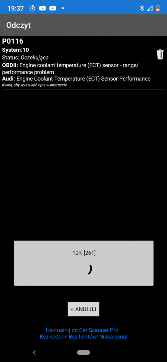

Lucek00 Opublikowano 4 Września 2020 Opublikowano 4 Września 2020 Witam , posiadam a4 b6 1.6 alz pb+lpg. Problem jest następujący; Wentylator chłodnicy włącza się gdy temperatura dochodzi do 90 , . Nie przekracza 90 . Występuje taki oto błąd : Czujnik temperatury wymieniony , najpierw na zamienniki , następnie na oryginalny po numerach . Wymieniony przekaźnik na podszybiu i bezpiecznik. Nadal to samo .

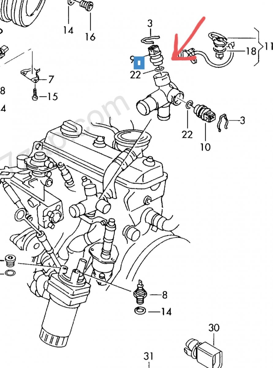

Lucek00 Opublikowano 6 Września 2020 Autor Opublikowano 6 Września 2020 W bloku silnika znajduje się drugi czujnik w 1.6? Gdzie dokładnie ? Może być to wina termostatu ?
Muskel1 Opublikowano 6 Września 2020 Opublikowano 6 Września 2020 (edytowane) Czujnik temp. cieczy chłodzącej G2/G62. Na schemacie nr.9 Numer części 059 919 501 A Edytowane 6 Września 2020 przez Muskel1
