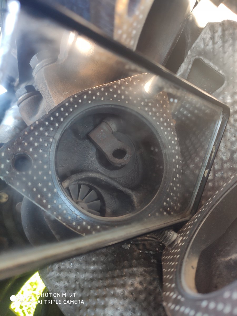

zdejmij kata i zajrzyj do turbo
6 godzin temu, Krzychu1.8 t napisał:
Zanim zdemontujesz kata zdejmij weżyk zgruszki turbo i go zaslep jakims wkrętem i wtedy sprawdz czy jest przeladowanie.Jesli jest to klapka jest ok.Wypadalo by też sprawdzic szczelnosc dolotu
Już wszystko jasne, odkręciłem downpipe i klapki wg wogóle tam nie ma, czeka mnie wymiana żeliwa. Dodam że turbo 1.5 roku po regeneracji i klapka się rozpadła. Dzięki za pomoc.
