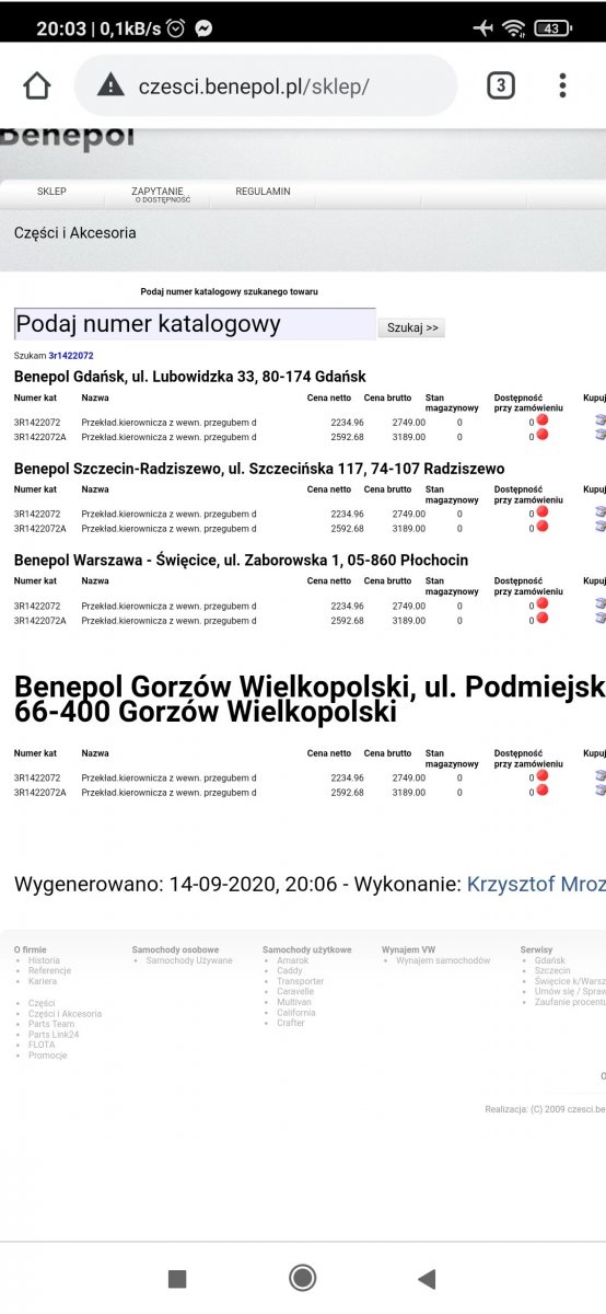

A to ciekawe co z tym maglem piszesz? Kupiłem w zeszłym roku w ASO Seata i włożyłem do B6 wszystko pasuje i jeździ. Numer oe 3r1 422 072 A (bez literki wersja bez servotronica)
Sprawdziłem w Polsce nie ma ale niby sprowadzają z niemcowni
No właśnie w zeszłym roku pytałem i koleś mówił, że dosłownie dwa tygodnie wcześniej widzieli jeszcze 3 sztuki na Europę, z czego 2 z Niemiec ktoś sprowadzał ale już półki puste..
