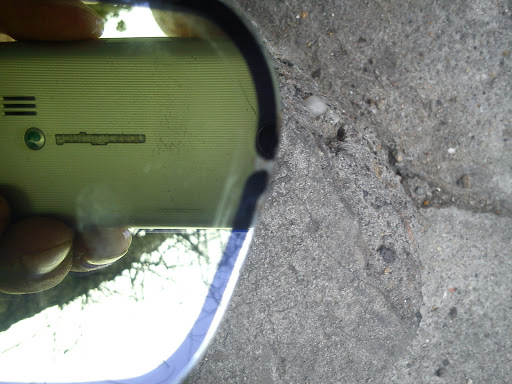

Panowie, wczesniej posiadalem juz fotochoma u siebie w B6 podstawowego ale byl rozlany - efekt taki, ze lusterko bylo "normalne" ale na srodku byla plama zlota. Dzis zamontowalem takie samo lusterko kupione od kolegi z forum i to z kolei caly czas jest przyciemnione - kolor zloty. Wbijanie wstecznego nic nie zmienia. Lusterko caly czas ma ten sam wyglad. Czy to oznacza, ze lusterko jest uszkodzone czy tak ma byc? :)
Zasłoń od przodu lusterka czujnik albo wjedź do garażu i zaświeć latarką w czujnik pod szybką lusterka, powinno się wtedy ściemnić (wyłączone lampki wewnątrz i wsteczny bo wtedy lusterko się nie ściemni). Moje lusterko jak padło to zrobił się lekko zielony kolor szkła.
No wlasnie zaslanialem i swiecilem od przodu. Nic sie nie zmienia. Lusterko caly czas jest w kolorze jakby zlotym
U mnie tak mniej więcej wyglądało padnięte lustro
