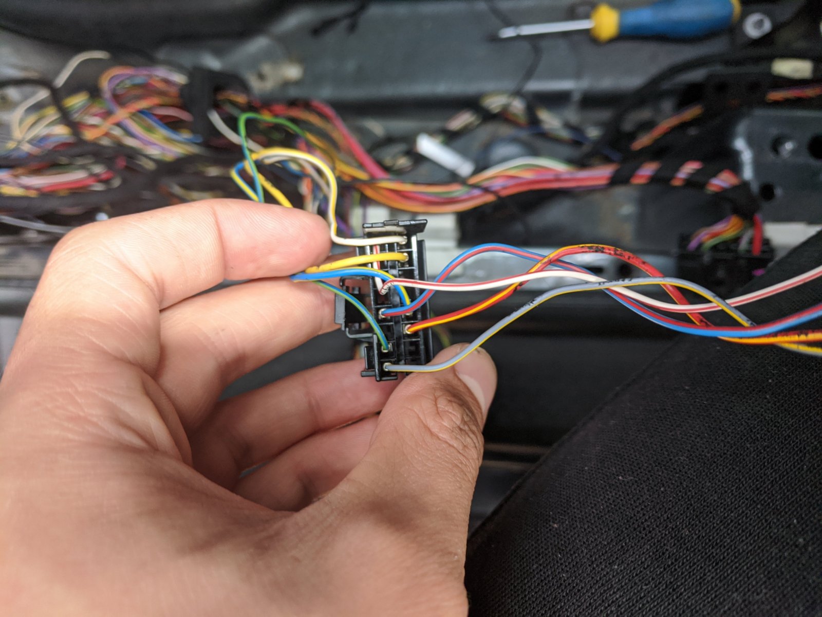

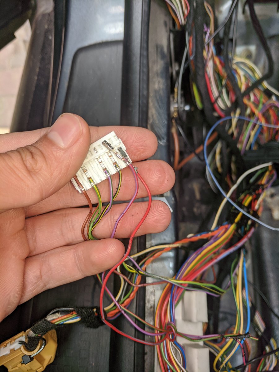

Mam jeszcze zdjęcia co robiłem:
Kostka czarna ucięte po lewo:
Kostka czerwona ucięty czerwono różowy:

Sprawdzilem ciągłość całej wiązki w drzwiach i okazało się, że nie dość że kable były skręcone (nie lutowane) to bez izolacji i pourywane.
wymieniłem 5 kabli na jeden długi i ładnie zlutowalem i wszystko działa super.
