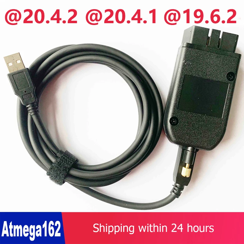

fang Opublikowano 17 Listopada 2020 Autor Opublikowano 17 Listopada 2020 @Muskel1 odkopuje, bo zauważyłem też opcje aby samemu coś podziałać i popatrzyłem to może spróbowałbym zamówić ten kabel VAGCOM 20.4.1 VAG COM 20.4.2 HEX CAN interfejs USB dla VW AUDI Skoda Seat VAG 19.6.2 ATMEGA162 + 16V8 + FT232RQ wielojęzyczne|Przewody i złącza do diagnostyki samochodowej| - AliExpress PL.ALIEXPRESS.COM Smarter Shopping, Better Living! Aliexpress.com I pobrać ten program vcds Strona firmy ADAKO - oprogramowanie diagnostyczne VCDS® WWW.VAG-COM.PL I samemu coś podziałać i poprzestawiać. Jak i tak kiedyś będzie mi potrzebne to wydatek 70 złotych za kabel to nic, ale ciekawe czy będzie działał, bo sami wiemy jak to chiny.
Muskel1 Opublikowano 17 Listopada 2020 Opublikowano 17 Listopada 2020 Troche poczekasz zanim dojdzie to pierwsze. Z klonami nigdy nie wiadomio to drugie. Jeżeli jest dobrej jakości to obsłuży bez problemu B7, B8 i B9.
fang Opublikowano 17 Listopada 2020 Autor Opublikowano 17 Listopada 2020 Ok, a czy ta wersja programu którą podałem będzie w pełni wystarczała abym zmienił te adaptacje do radia?
Muskel1 Opublikowano 17 Listopada 2020 Opublikowano 17 Listopada 2020 Tak, bez problemu pod warunkiem że będzie działał poprawnie.
