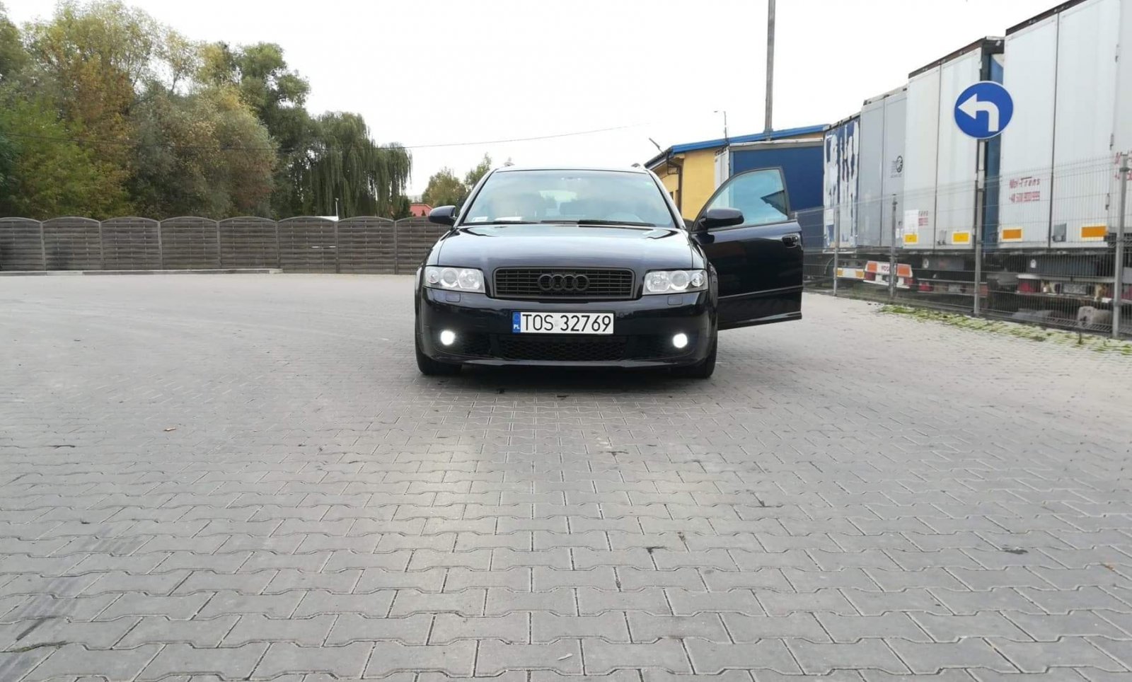

Tylko dodatkowy moduł. Ja mam wrzucone ledy, do tego moduł który daje +12V po odpaleniu, rozłączane przyciskiem drl z konsoli i po zaciągnięciu ręcznego. Świeci mocno i wyraźnie, ale nie oślepia. Wybrałem halo, żeby oszczędzać bixy.

Coś takiego, jakiś chińczyk, ale nie ma z tym problemu. Pasuje mi do drl i do clh, ale trzeba się liczyć, że takie źródło światła nie zdaje egzaminu w przeciwmgłowych...
Także coś za coś niestety.

Nie, pełne napięcie daje.
Przy module 30% było zdecydowanie za słabo...
