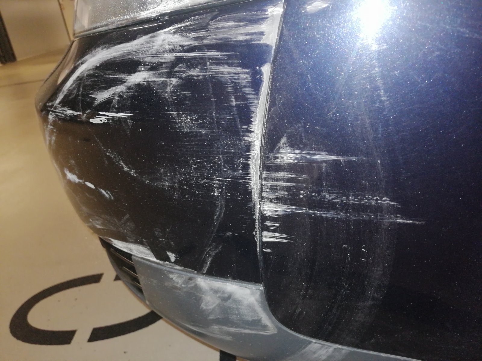

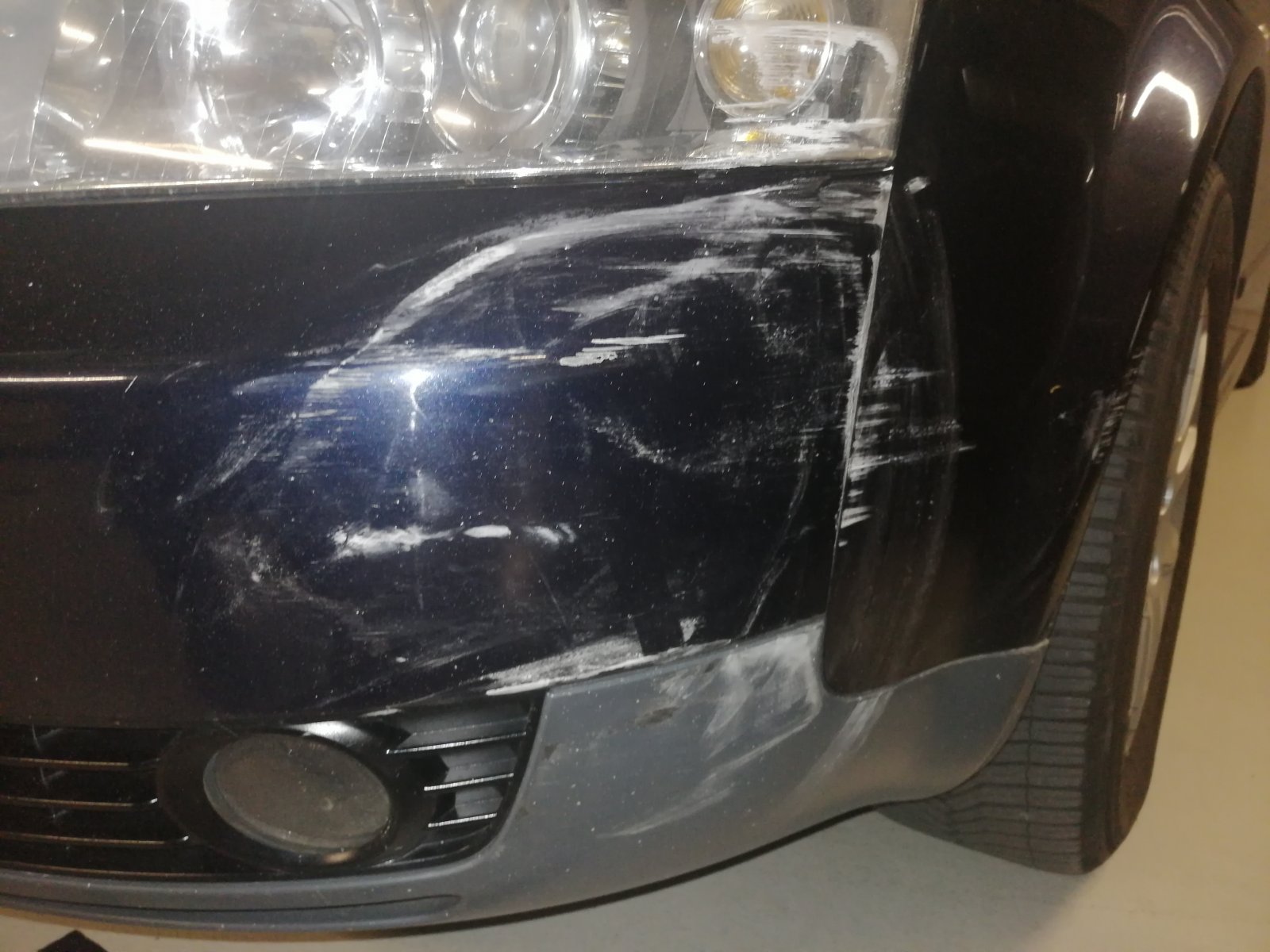

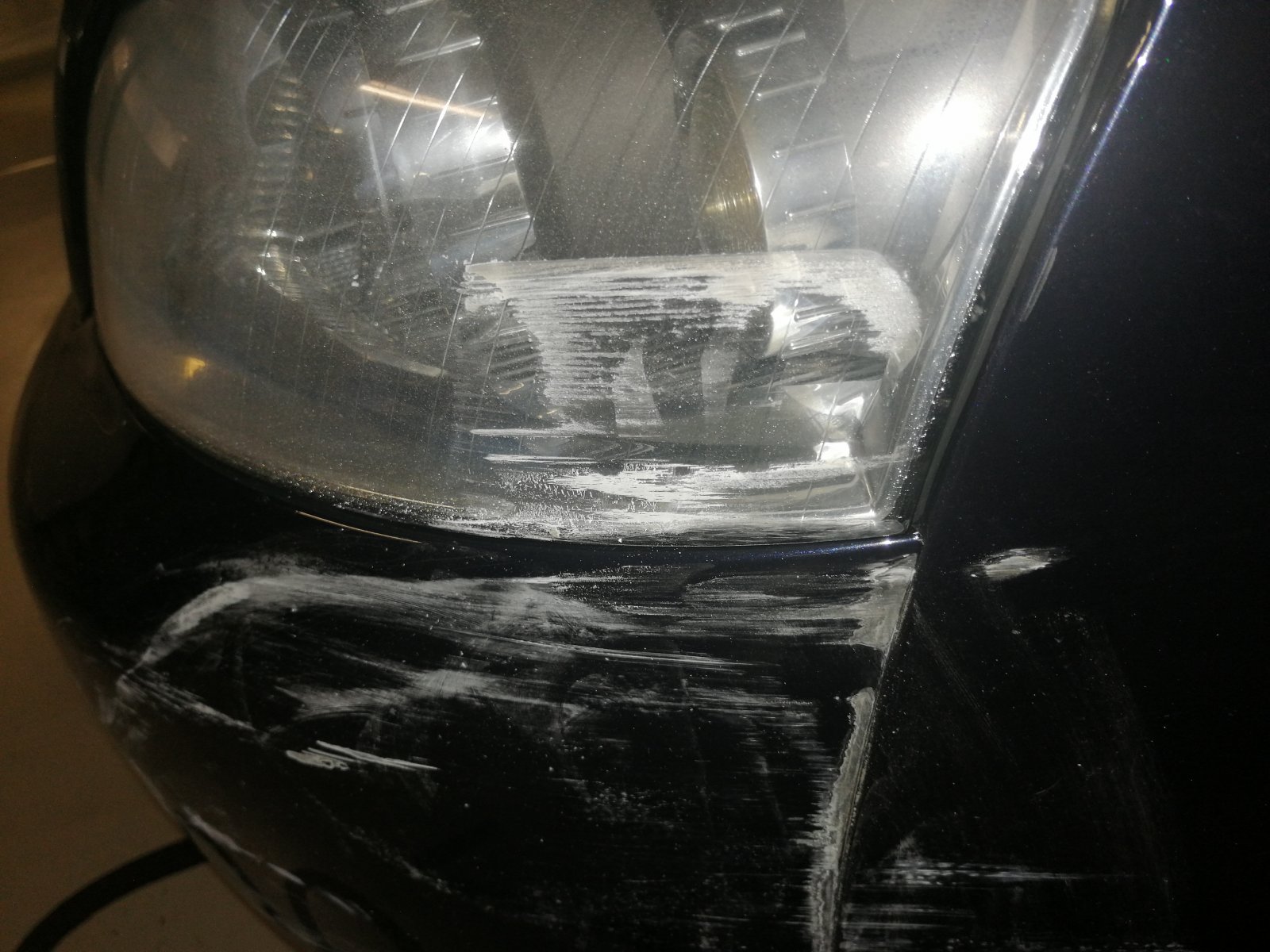

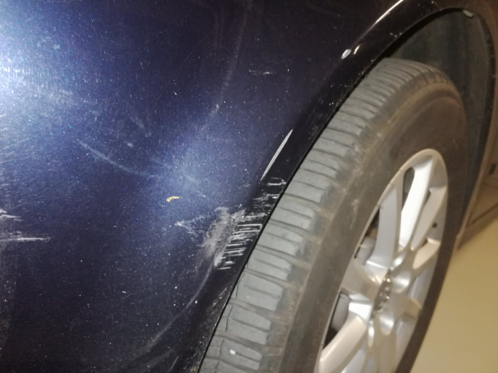

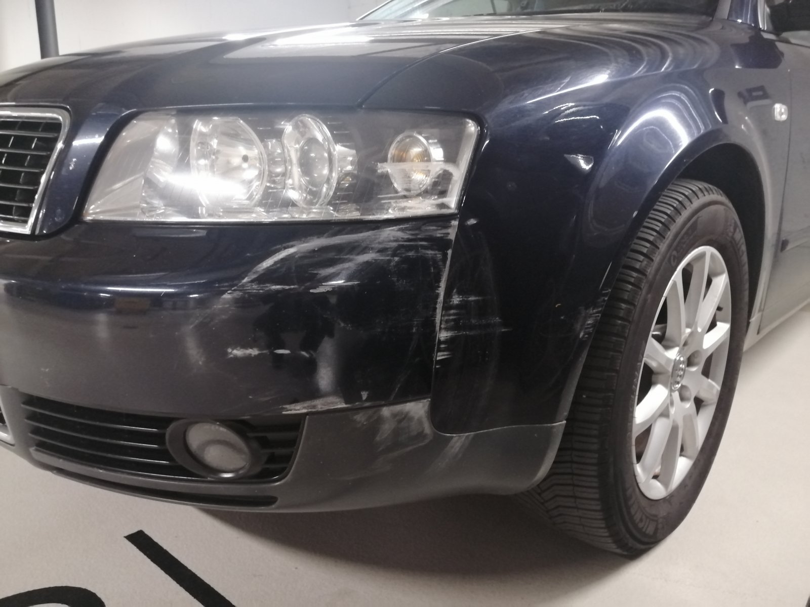

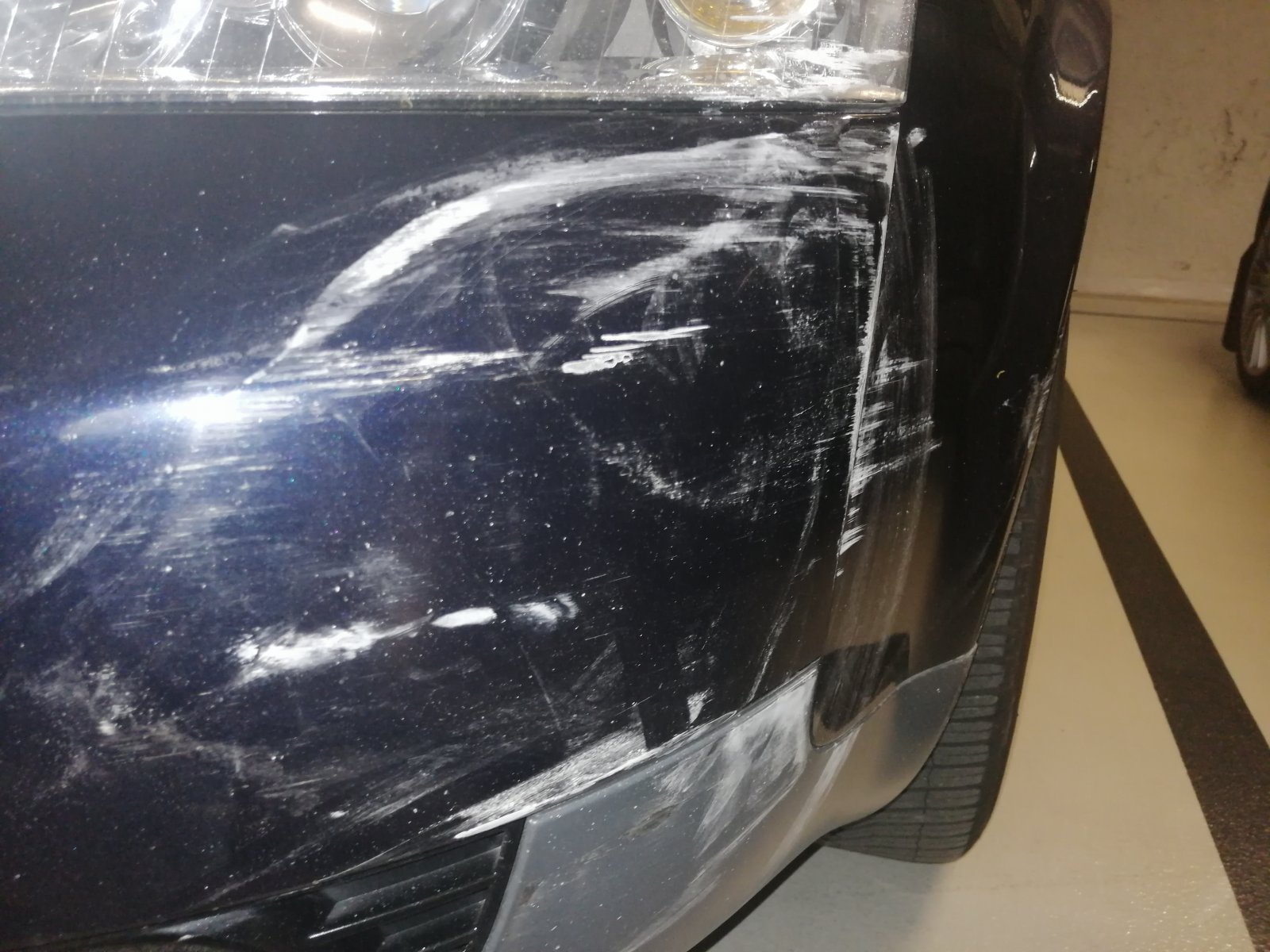

Witam Pany, ile mogę wołać za taką przygodę na parkingu?
Trudno to wycenić, bo brak informacji, jak to wygląda od środka. Jeśli reflektor nie ma pęknięć, ułamanego zaczepu, to wystarczy polerka. Błotnik, jeśli nie ma ostrych krawędzi zagięć, to lakierowania naprawcze. Zderzak i dokładka, także do lakierowania (chyba że uszkodzone są elementy mocujące). Tak więc może tu być spory rozrzut cenowy, od 1500 zł, do ponad 7 tys (z wymianą uszkodzonych elementów).
Nie napisałeś, czy to szkoda własna, czy likwidowana z OC sprawcy. To także robi różnicę.

Lampa jest mocniej porysowana ale trzyma się prawidłowo i reszta podobnie z wyjątkiem wgniotki na błotniku w okolicach lampy, ciężko było to uchwycić na zdjęciu ale myślę że widać
