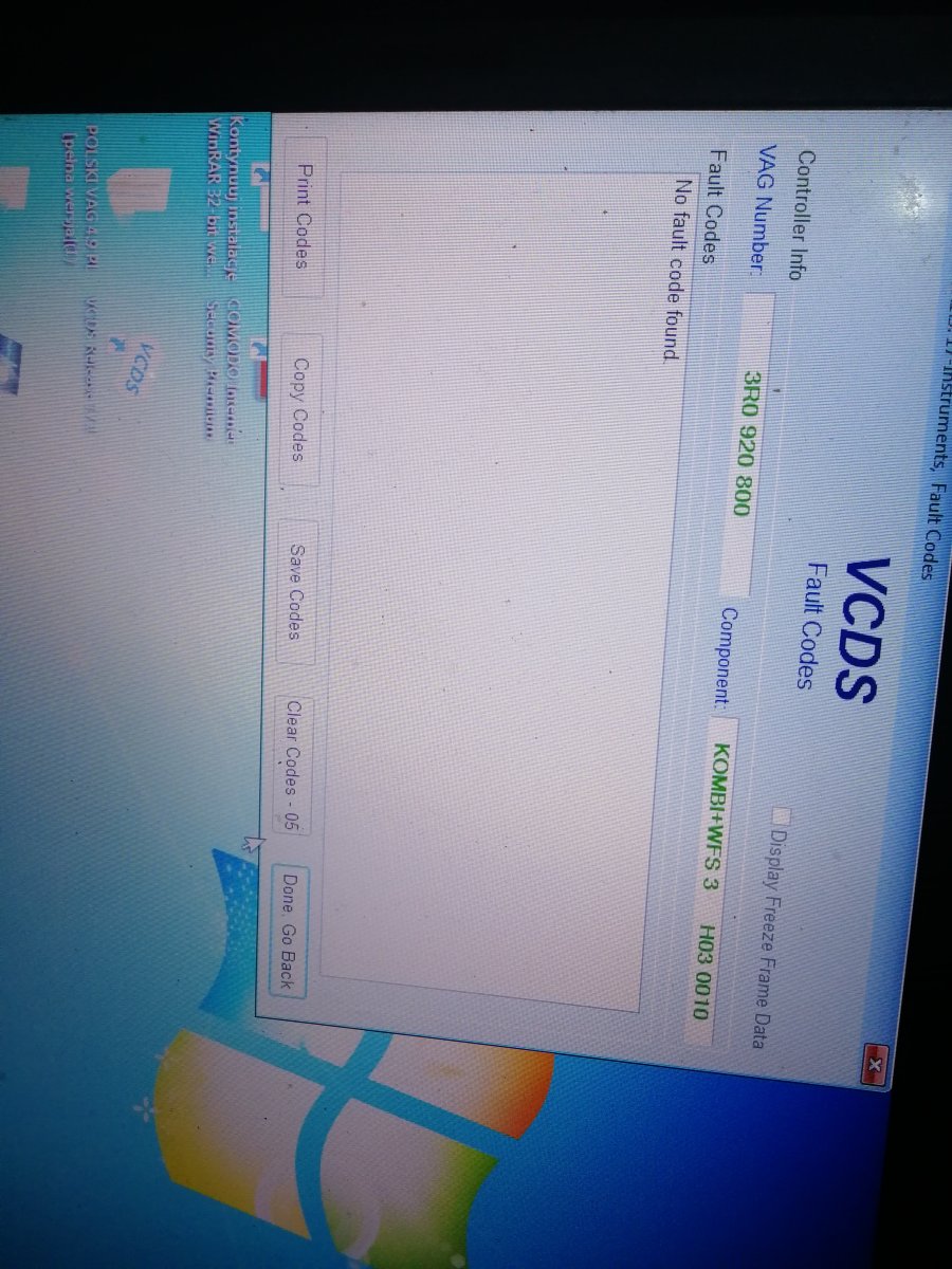

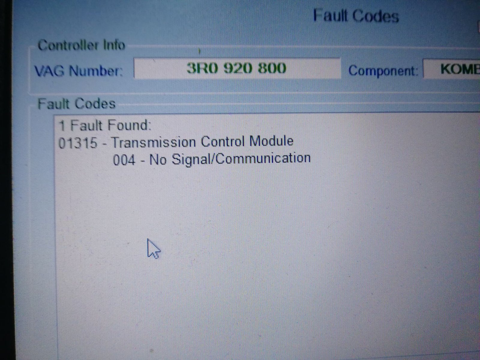

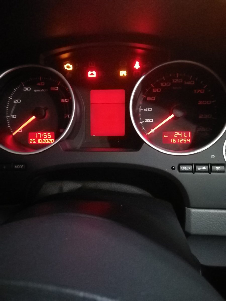

Mukade93 Opublikowano 25 Października 2020 Opublikowano 25 Października 2020 Witam, odpalam dzis auto i fis pusty, cale tlo na czerwono i nic sie nie pali, robiac test na przycisku licznika czy vcds nic sie nie zmienia, swieci sie tylko zolte pole pewnie pokazujac ze jest "ok", jest tylko 1 blad ponizej na zdjeciu, jedyne co robilem przy liczniku to zmienialem wartosc sredniego spalnia i bylo to tydzien temu, czy serio moglby sie ekran zesrac czy szukac problemow typu brak komunikacji np wtyczki w liczniku czy cos innego
Banan Opublikowano 25 Października 2020 Opublikowano 25 Października 2020 Jeżeli reszta działa ok to problem z samym ekranem - można rozebrać i zobaczyć czy taśma od lcd ma dobry kontakt
Mukade93 Opublikowano 25 Października 2020 Autor Opublikowano 25 Października 2020 wyszarpie jutro licznik i sprawdze ala jest to realne ze z dnia na dzien wszystkie informacje by zniknely? wczoraj wszystko bylo ok, jak tak czytalem tematy to ludzie maja problemy z pixelami kreskami czy calkowitym zanikiem
Banan Opublikowano 25 Października 2020 Opublikowano 25 Października 2020 Tak możliwe ale wskazywałoby to całkowity brak kontaktu taśmy ze złączem albo co gorsza taśmy z ekranem
Banan Opublikowano 25 Października 2020 Opublikowano 25 Października 2020 A co do błędu to masz manual czy automat? A może po swapie na manual.
Mukade93 Opublikowano 25 Października 2020 Autor Opublikowano 25 Października 2020 manual, zadnego swapa nie bylo, ale jakis czas temu bylo próba aktywacji sugerowania zmiany biegow na fisie, bez powodzenia

Banan Opublikowano 25 Października 2020 Opublikowano 25 Października 2020 (edytowane) Tak z 1.8t bo on chyba tylko w exeo bedzie miał immo3 , można też kombinować z innymi ( immo4 ) ale to już więcej zachodu i kończysz z wyłączonym immo Skoro manual z fabryki to w adaptacji kanału 60 masz namieszane i stąd błąd komunikacji ze skrzynią @DarekS4 na szczęście to zegary Boscha bo Jegaery to były wynalazki Edytowane 25 Października 2020 przez Banan
Mukade93 Opublikowano 25 Października 2020 Autor Opublikowano 25 Października 2020 1 minutę temu, Banan napisał: Tak z 1.8t bo on chyba tylko w exeo bedzie miał immo3 , można też kombinować z innymi ( immo4 ) ale to już więcej zachodu i kończysz z wyłączonym immo Skoro manual z fabryki to w adaptacji kanału 60 masz namieszane i stąd błąd komunikacji ze skrzynią zabawa z tym sugerowaniem zmiany biegow bylo na kanale 60, czy w tym kanale 60 idzie bym to nazwal wrocic to jakis ustawien fabrycznych? moze tu tkwi problem z komunikacja a nie samym wyswietlaczem
Banan Opublikowano 25 Października 2020 Opublikowano 25 Października 2020 Masz wartości to dodawaj - na pewno 5xxx nie będzie , 1045 i kwestia czy masz samopoziom i /lub samopoziom i skrętne
Mukade93 Opublikowano 25 Października 2020 Autor Opublikowano 25 Października 2020 zaraz zrobie próbę, ale to mam rozumiec ze w new valuve wpisywac wartosci np 1045 a nie 5xxx? u mnie nie ma bixow, zwykle h7
Banan Opublikowano 25 Października 2020 Opublikowano 25 Października 2020 (edytowane) Tak 1045 ( 1024 + 16 + 4+ 1 ) Wg jakiego opisu próbowałeś uruchomić pokazywanie biegów? I na przyszłość - zawsze zapisujecsię wartość oryginalną!!! Edytowane 25 Października 2020 przez Banan 1
Mukade93 Opublikowano 25 Października 2020 Autor Opublikowano 25 Października 2020 Błędu niema ale fis niestety dalej slepy
Banan Opublikowano 25 Października 2020 Opublikowano 25 Października 2020 no to musisz rozebrać i obczaić
bobikos Opublikowano 26 Października 2020 Opublikowano 26 Października 2020 A próbowałeś najprostszych rzeczy, tj odłączyć licznik od zasilania ew. zdjąć klemę na kilka minut?
Mukade93 Opublikowano 26 Października 2020 Autor Opublikowano 26 Października 2020 tez to robilem i nic, jutro rozbiore licznik bo znajomy zauwazyl pixel na samym dole, zobacze tasme i czy cos sie nie hajcnelo, najgorsze jest to ze najchetniej bym zmienil od razu na kolor ale dorwac licznik kolor do 1.8t to jak dziewice w LO
Mukade93 Opublikowano 27 Października 2020 Autor Opublikowano 27 Października 2020 licznik rozebrany, tasma wygladala ok, pixel sie okazal jakims brudem ale ekran niestety umarl bo teraz ledwo sie podswietla i czeka mnie wymiana
Mukade93 Opublikowano 30 Października 2020 Autor Opublikowano 30 Października 2020 licznik wymieniony, niestety drogi interes, gdyby byl dostepny od reki licznik z kolorem to od razu bym zmienial
