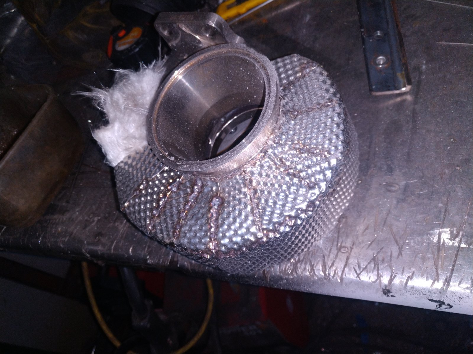

bartez80 Opublikowano 4 Listopada 2020 Opublikowano 4 Listopada 2020 Panowie ,ja z układami wydechowymi bawię się dosyć mocno ,ostatnio zgłębiam temat ,termoizolacji ,najnowsze trendy to coś co przedstawię wam na fotkach niżej . Ja na razie testuje to "na sobie" Ale plus tego rozwiązania jest taki ,że izoluje to znaczniej lepiej niż bandaż , nie nasiąka olejem ,jak bandaż, co z koleii zmniejsza ryzyko ,zapłonu pod maską ... minusem natomiast jest na pewno cena tego rozwiązania .... niżej wstawiam fotki . pierwsza to owinięty sportowy katalizator ,tylko sama blaszka (w celach testowych sprzętu ,jaki zakupiłem) foto numer dwa to już akcja ,gdzie okładam muszle gorącą od turbosprężarki ,tym razem pod spodem jest warstwa ,maty izolacyjnej z włókna odpornego na wysokie temperatury . zachęcam do dyskusji !!!!!

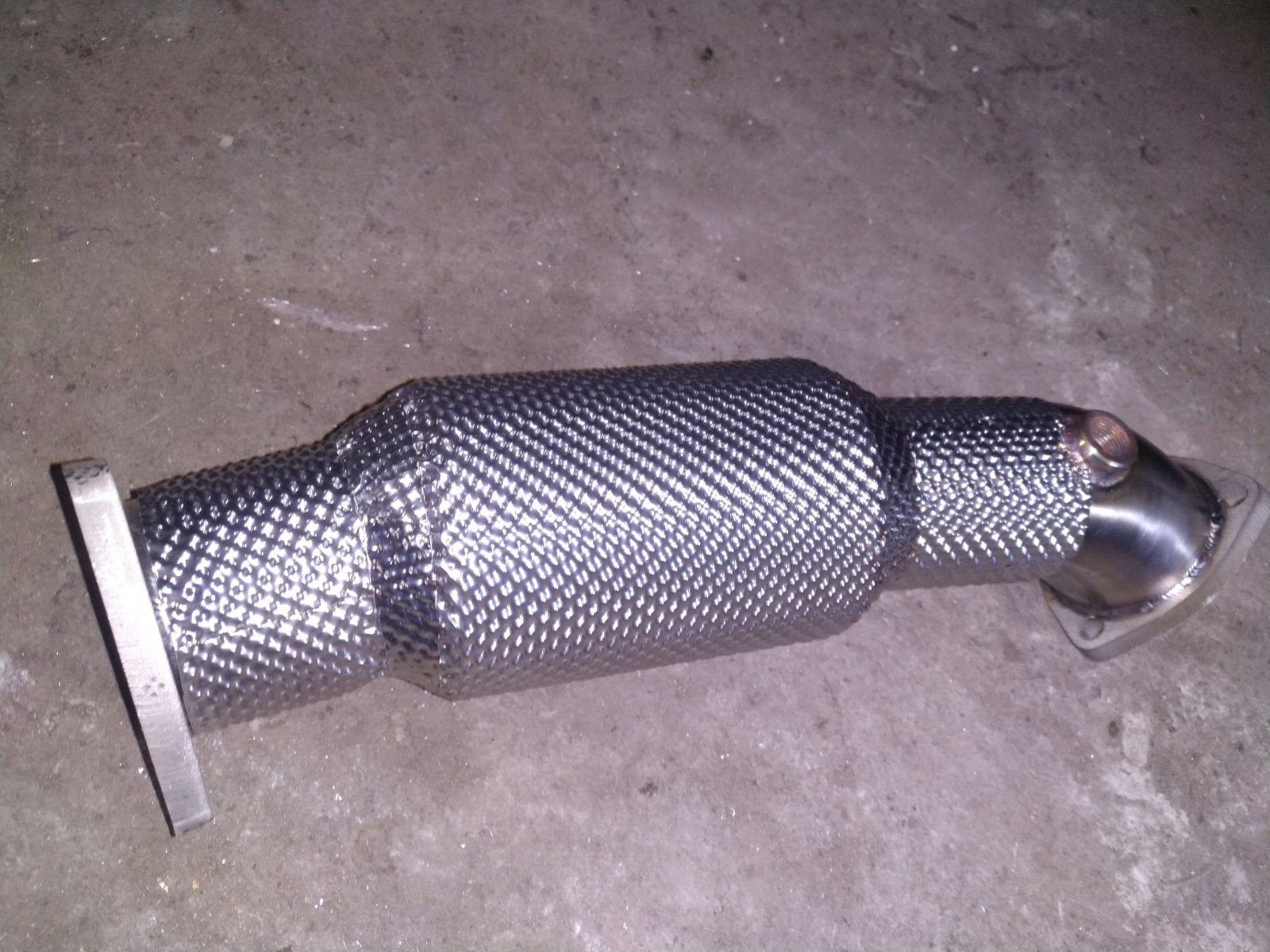

bartez80 Opublikowano 4 Listopada 2020 Autor Opublikowano 4 Listopada 2020 a tutaj dobra fotografia ,z tego typu rozwiązaniem.
DarekS4 Opublikowano 5 Listopada 2020 Opublikowano 5 Listopada 2020 JEst to super rozwiązanie i robiłem w tym już 3 kolektory. Co do bandaża i jego nasiąkliwością olejem to nie do końca tak jest bo jeżeli nawet ci nasiąknie olejem to normalnie go płukasz chemią z wodą. Odpalasz furę i wygrzewasz. Po kilku godzina co się miało wypalić to się wypali a bandaż po pewnym czasie robi się jak skorupa. To się tyczy dobrych markowych bandaży. Przerobiłem temat w motorsporcie. Łącznie z zapłonem bandaża Co do Thermo schielda jest to za***iste rozwiązanie i już dawno praktykowany. W PL dosyć świerzy i praktykowany w projktach za grube bańki z racji ceny. Co do cen trochę znam stawki w PL ... czy są przesadzone ... jeżeli jest to zrobione dobrze to moim zdaniem warto. Natomiast znam też stawki za położenie ceramiki na kolektor i nie polecam nikomu. jest to drogie i nie tak efektowne jak thermo shield a różnica miedzy dwoma jest mała i lepiej dopłacić i mieć konkret.
bartez80 Opublikowano 5 Listopada 2020 Autor Opublikowano 5 Listopada 2020 14 minut temu, DarekS4 napisał: JEst to super rozwiązanie i robiłem w tym już 3 kolektory. Co do bandaża i jego nasiąkliwością olejem to nie do końca tak jest bo jeżeli nawet ci nasiąknie olejem to normalnie go płukasz chemią z wodą. Odpalasz furę i wygrzewasz. Po kilku godzina co się miało wypalić to się wypali a bandaż po pewnym czasie robi się jak skorupa. To się tyczy dobrych markowych bandaży. Przerobiłem temat w motorsporcie. Łącznie z zapłonem bandaża Co do Thermo schielda jest to za***iste rozwiązanie i już dawno praktykowany. W PL dosyć świerzy i praktykowany w projktach za grube bańki z racji ceny. Co do cen trochę znam stawki w PL ... czy są przesadzone ... jeżeli jest to zrobione dobrze to moim zdaniem warto. Natomiast znam też stawki za położenie ceramiki na kolektor i nie polecam nikomu. jest to drogie i nie tak efektowne jak thermo shield a różnica miedzy dwoma jest mała i lepiej dopłacić i mieć konkret. co do ceramiki to jest to bardzo cenna uwaga ,bo znajomy mial zamiar robic kolektor w ceramike ,ale skoro temat jest juz sprawdzony ,to przekaże ta informacje dalej . co do bandarza ,to wiadomo ,ze mało kto stosuje markowe bandarze ,to co opisales wyzej ,pewnie sie sprzwdza ,ale ,co w przypadku ,gdy pojawi sie wyciek oleju ,w trakcie trasy ,gdzie poprostu sobie jedziesz i ,gdzies tam leci ,na bandaz ???? czytałem niestety ,na kilku forach ,że wlasnie przez taki wyciek auto potrafiło sie zapalić .
