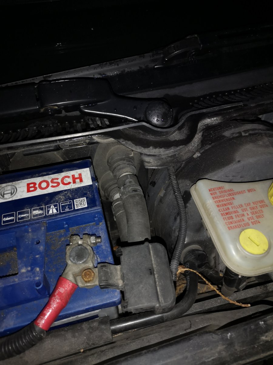

Cieple sa weże od nagrzewnicy ?
węże od nagrzewnicy (te koło aku przy ścianie grodziowej, jak na foto) są letnie. Obydwa tak samo.
Specjalnie zrobiłem rundkę po mieście żeby go zagrzać, później wyjechałem za miasto na kilka km z prędkością powyżej 100kmh, i wracałem 60kmh. Temp stoi w pionie, a ciepła brak, jakieś tam ledwo letnie z bocznych kratek dmucha plus z dołu na nogi. Ale dosłownie letnie, ciepłym nie można tego nazwać. Choć przy zimnie w aucie i to jest troszkę odczuwalne.
Teraz chyba można przyjąć założenie, że nie grzeje w ogóle, niezależnie od prędkości
