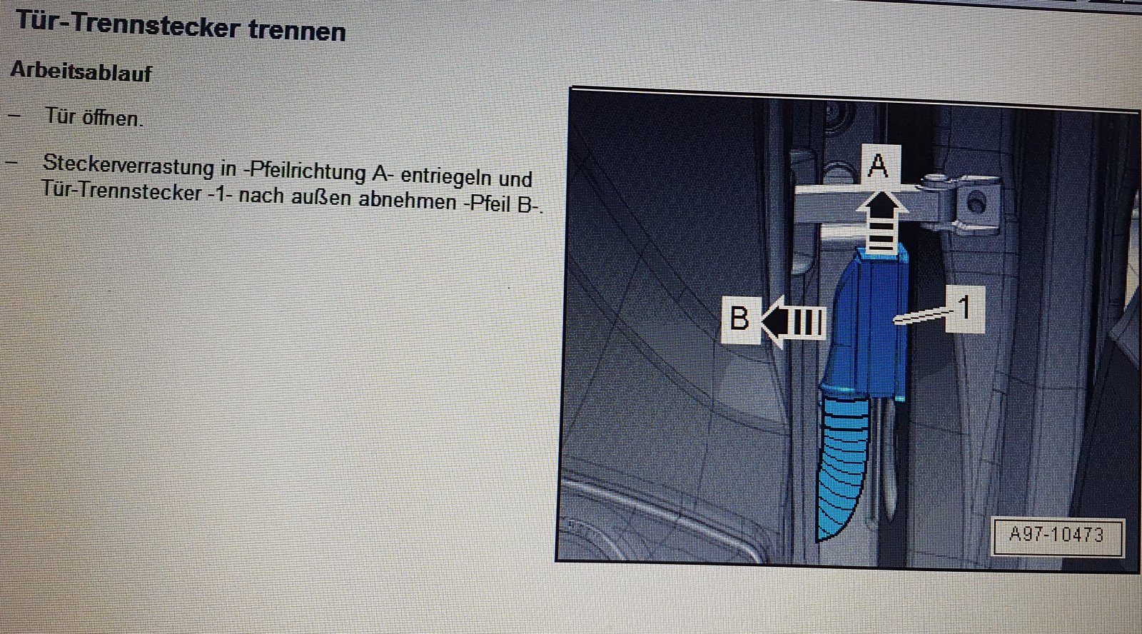

Muskel1 Opublikowano 6 Listopada 2020 Opublikowano 6 Listopada 2020 (edytowane) Powiedzmy tak, gniazdo siedzi w słupku "A" a wtyczka należy do drzwi. Wypinasz ją z gniazda jak na przedstawionym schemacie. Zabezpieczenie ciągniesz do góry w kierunku strzałki "A", następnie odciągasz w kierunku "B" . Szukasz wolnych miejsc i tam wpinasz kable z odpowiednimi pinami. Edytowane 6 Listopada 2020 przez Muskel1

Majewski61 Opublikowano 7 Listopada 2020 Autor Opublikowano 7 Listopada 2020 Udało mi się rozpiąć kostki zgodnie z radą kolegi. Natomiast teraz chciałbym poprosić o podpowiedź jak dostać się do gniazda od strony kabiny
Muskel1 Opublikowano 7 Listopada 2020 Opublikowano 7 Listopada 2020 Musisz od wewnątrz zdemontować plastiki na dole słupka "A", plastiki progu kierowcy i chyba podstopnice jeszcze.
