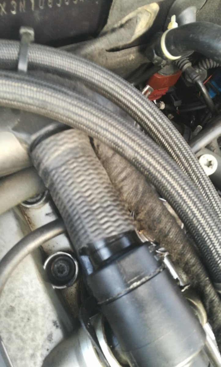

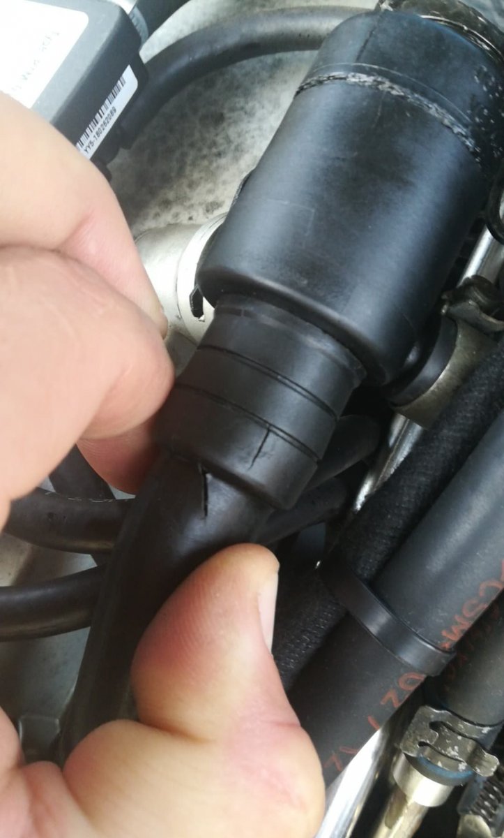

Na dodatnie korekty mogą mieć wpływ małe nieszczelności wyłapane pod maską...
Moja rada dla Michała była taka, że bezwzględnie wymienić elementy:
- trójnik 06B103235Q + oring N90465004
- odma 06B103211H + oring N90467301
i nie wiem co z tym wężykiem łączącym trójnik z rurą powietrza, ale chyba dłuższy nieco gumowy wąż i dwie opaski powinny dać radę...
No i czujnik G83, żeby było czysto w silniku.

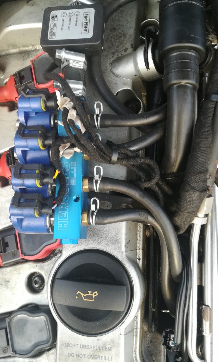

Jeszcze wtryski gazowe są na listwie: Hercules Blue, wężyki dość długie, ale chyba równej długości...127837627_743142669615683_1741562802890655477_n.jpg
Na moje rura ssąca też powinna być nowa, albo ewentualnie jakiś spawacz plastików żeby zrobił porządnie mocowanie odejścia do czwórnika.

Na moje wtryski są za małe lub zbyt małe dysze są wsadzone. Silnik ALT lubi długie czasy wtrysku więc często zbyt małe wtryskiwacze gazu po prostu pętlą i nie wyrabiają. Oczywiście przy spokojnej jeździe tego nie widać, ale jak się wejdzie na obroty to zaraz korekty lecą na ubogo. Żeby ten czas skrócić to trzeba przewymiarowane wtryski lub wywalić dysze, następnie pobawić się ciśnieniem gazu i na koniec zrobić na nowo mapy LPG i korekty.
Pompa paliwa do sprawdzenia. Za długie czasy wtrysku i lpg głupieje przez pętlącą benzynę. Jaki sterownik lpg? Może wystarczy wyłączyć w nim korzystanie z obd i będzie wsio ok z połączeniem.

No fakt czasy wtrysku z tego co pamiętam miałem w ALT na poziomie 16 -18 ms, nie wiem czy może tez być wpływ temp na dworze na to lekkie wydłużenie, ale sprawdzenie manometrem by tu dało najlepszy pogląd na sytuację...

Jak ma qboxa 4 plus to może mieć powłączane autoadaptacje, czytnik obd itp. i przez to nie podejrzysz nic vagiem przy włączonej instalacji. Najpierw trzeba ogarnąć pb, usunąć te nieszczelności i sprawdzić ciśnienie paliwa pod obciążeniem. ALT jak pamiętam to ma czasy max 16-17, a tu przekracza 20ms.

Siema. Przedewszystkim dzieki kamil-vag za zainteresowanie i znalezienie chwili czasu by przyjrzeć sie mojej A6. Wszystkie filtry, lacznie z filtrem paliwa byly wymienione zaraz po zakupie czyli z końcem sierpnia. Zaraz po spotkaniu z Toba zakupilem tasmie izolacyjną i tą nieszczelnosc zakleilem (wiem ze to nie tak mialo byc, ale poki co nie mam czasu ani mozliwosci wymiany tego elementu. Zrobie to dopiero po swietach lub przed nowym rokiem) potem udalem sie do gazownika mtory zakładał mi LPG ale niestety odesłał mnie z kwitkiem twierdząc że jego szpec od instalacji zachorował i bedzie dopiero za tydzień. No cóż narazie auto musi byc tak użytkowane do momentu az wrócę i się nim zajme. Kobiecie swojej która uzytkuje auto przkazalem tylko ze narazie jazda wylacznie na PB z racji tego iz obawiam sie ze w zwiazku z ta ubogą mieszanką moze dojść do przegrzania silnika. Jeszcze raz dzięki za zainteresowanie, mysle ze jak sie uporam ze wszystkim to sie do Ciebie odezwe i podłączymy jeszcze raz.
