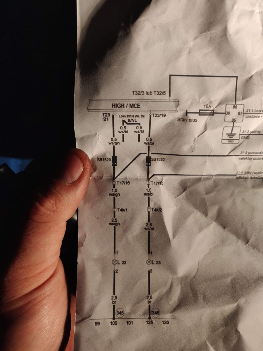

Wystarczy się wpiąć, nawet spinkami jak nie masz umiejętności lutowania, w przewody wchodzące/wychodzące z MCE. Ale żeby to miało ręce i nogi, to żeby załączało się razem z mijania warto dać napięcie z mijania tylko jako wyzwolenie cewki przekaźnika, a moduł zasilić np z ACC (IGN+) lub stałego plusa śrub za pedałami. Żeby nie obciążać za bardzo jednego wyjscia mijania... @lewiatan1989miał nawet chyba schemat co i jak
Ok już pisałem do niego
Tu masz schemat jak to jest podłaczone u Kolegi @lewiatan1989 z tym że u niego był wtedy MCE w wersji Low. Nie wiem jak jest u CIebie? jeśli LOW to masz opis, a jeśli HIGH to masz halogeny sterowane przez MCE choć jak dobrze pamiętam to Piny w kostce na słupku A (przy nogach kierowcy) są w tym samym miejscu.
Dziękuję chlopaki pomyślę ale z elektryka trochę cienki jestem  narazie walczę z covid 3 tydzień  może komuś się przyda muszę skontaktować się ze sprzedawcą jeszcze.
