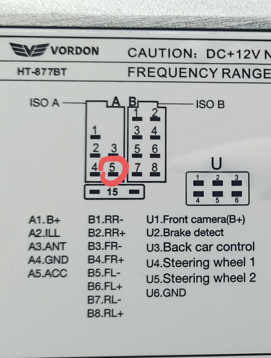

Mietek2951 Opublikowano 23 Listopada 2020 Opublikowano 23 Listopada 2020 Witam mam problem z podpięciem radia, wtyczki niby pasują a radio się nie włączy. Ktoś może się na. Tym zna? Dodam że wcześniej miałem RNS D A na zdj schemat kostek w nowym radiu

Muskel1 Opublikowano 23 Listopada 2020 Opublikowano 23 Listopada 2020 Samo podpięcie oryginalnych kostek po przepięciu 2 pinów co prawda uruchomi radio ale tylne głośniki nie zagrają jeżeli masz system aktywny. RNS-D było dokładane? W B7 nie było oryginalnie montowane.
Mietek2951 Opublikowano 23 Listopada 2020 Autor Opublikowano 23 Listopada 2020 Teraz, Muskel1 napisał: Samo podpięcie oryginalnych kostek po przepięciu 2 pinów co prawda uruchomi radio ale tylne głośniki nie zagrają jeżeli masz system aktywny. RNS-D było dokładane? W B7 nie było oryginalnie montowane. Tak było dokładane i tył nie grał. Które piny trzeba przełożyć?
Mietek2951 Opublikowano 23 Listopada 2020 Autor Opublikowano 23 Listopada 2020 Mam w domu taka przejściówkę, czy zamienienie miejscami czerwonego kabla z żółtym uruchomi radio?
Muskel1 Opublikowano 23 Listopada 2020 Opublikowano 23 Listopada 2020 Nie patrz na oznaczenia w nowym radiu. Piszę tu o nr. pinów na kostce oryginalnej wiązni. W czarnej oryginalnej kostce masz stałe 12V na pinie 7, musisz go dać na pin nr. 4. Ten wyjęty z pinu nr. musisz dać na nr. 7 czyli zamienić miejscami.
Muskel1 Opublikowano 23 Listopada 2020 Opublikowano 23 Listopada 2020 3 minuty temu, Mietek2951 napisał: Mam w domu taka przejściówkę, czy zamienienie miejscami czerwonego kabla z żółtym uruchomi radio? Powinno o tym pisałem właśnie. Pod warunkiem, że masz na oryginalnej kostce pod nr. 4 plus po stacyjce.

Mietek2951 Opublikowano 24 Listopada 2020 Autor Opublikowano 24 Listopada 2020 3 godziny temu, Muskel1 napisał: Kostka nie wystarczy. Musisz mieć moduł Can-Bus, najczęściej małe czarne pudełeczko z elektroniką w środku. Wielkości pudełka zapałek. Jak tego nie ma, nie ma możliwości podpięcia tych przewodów. A jeszcze tak z innej beczki, mam separator antenowy z którego wychodzi kabel który mam wpiąć w remote a w radiu nie mam takiego kabla. Ze schematu ISO w radiu wnioskuję że mam ten kabel wpiac w ANT, ale oryginalnie w kostce od radia tam jest prąd po światłach
pila24 Opublikowano 24 Listopada 2020 Opublikowano 24 Listopada 2020 (edytowane) 21 minut temu, Mietek2951 napisał: A jeszcze tak z innej beczki, mam separator antenowy z którego wychodzi kabel który mam wpiąć w remote a w radiu nie mam takiego kabla. Ze schematu ISO w radiu wnioskuję że mam ten kabel wpiac w ANT, ale oryginalnie w kostce od radia tam jest prąd po światłach Jest pin A3,zobacz czy jest tam +12v po włączeniu radia. Edytowane 24 Listopada 2020 przez pila24
Mietek2951 Opublikowano 24 Listopada 2020 Autor Opublikowano 24 Listopada 2020 18 minut temu, pila24 napisał: Jest pin A3,zobacz czy jest tam +12v po włączeniu radia. Tam jest 12v po włączeniu świateł w aucie
pila24 Opublikowano 24 Listopada 2020 Opublikowano 24 Listopada 2020 (edytowane) Rzeczywiście tam była iluminacja w rnsd pod tym pinem. Trzeba podpiąć separator antenowy pod któryś zacisk kl15 (+12v po stacyjce) jak nie ma w radiu. Edytowane 24 Listopada 2020 przez pila24

Mietek2951 Opublikowano 24 Listopada 2020 Autor Opublikowano 24 Listopada 2020 9 minut temu, pila24 napisał: Rzeczywiście tam była iluminacja w rnsd pod tym pinem. Trzeba podpiąć separator antenowy pod któryś zacisk 75 (+12v po stacyjce) jak nie ma w radiu. A mogę podpiąć pod to 12v po światłach?
Muskel1 Opublikowano 24 Listopada 2020 Opublikowano 24 Listopada 2020 Nie no nie do świateł, masz w kostce +12V po stacyjce. W tym miejscu, jeżeli podłączyłeś tak jak wyżej pisałem.
Mietek2951 Opublikowano 26 Listopada 2020 Autor Opublikowano 26 Listopada 2020 W dniu 24.11.2020 o 17:17, Muskel1 napisał: Nie no nie do świateł, masz w kostce +12V po stacyjce. W tym miejscu, jeżeli podłączyłeś tak jak wyżej pisałem. Następny problem się pojawił taki że na takim podłączeniu jak pisałeś radio się po jakimś czasie samo wyłącza potem włącza az w końcu się wyłączy i nie włączy, podpiąłem teraz te dwa piny zasilające radio pod stały plus i działa cały czas
