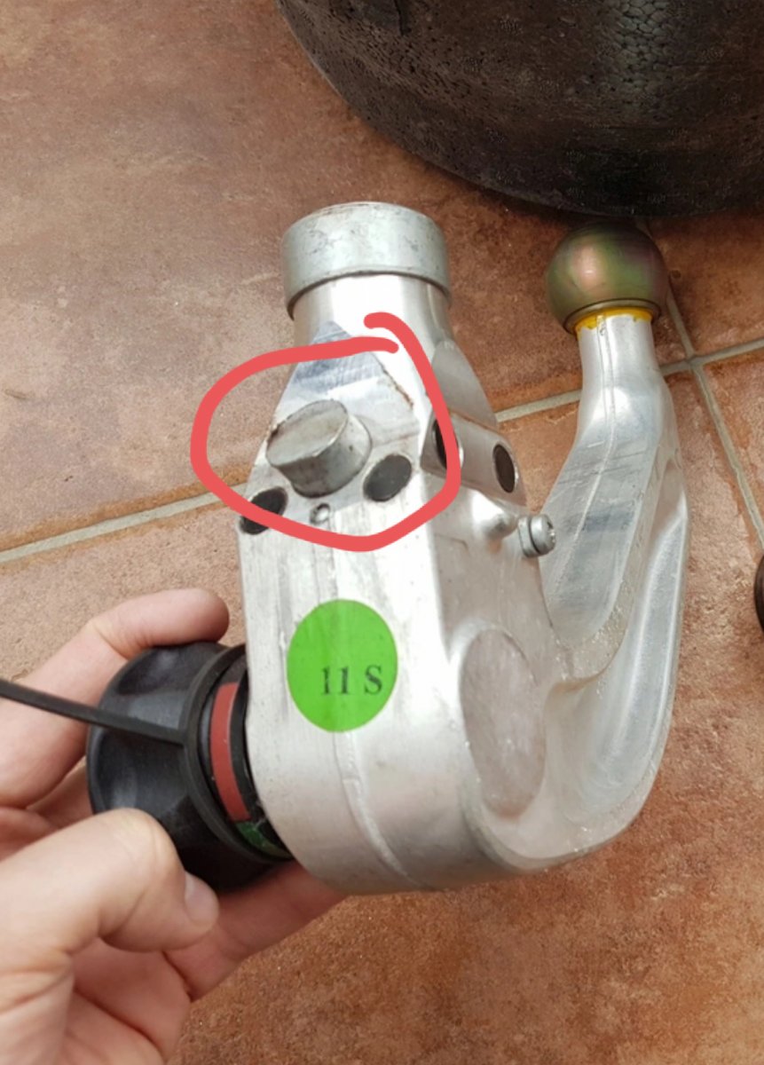

ecobuda Opublikowano 2 Grudnia 2020 Opublikowano 2 Grudnia 2020 Mam problem z hakiem alko. Nie mogę go zdjąć. Przekręcam kluczyk odciągam pokrętło przekręcam na czerwone pole i hak dalej jak przyspawany. Próbowałem mu pomóc młotkiem ale zero reakcji. Boję się bardziej walić młotem bo nie mam pewności czy w ogóle zapadka się cofa. Jak obracam gałką to mogę nią kręcić wkoło, słychać i czuć że coś się napina i przeskakuje. Przez otwór w dolnej części kuli widać podczas obracania pokrętłem jak pakiety blach idę jakby do góry haka do pewnego momentu ( ok 0,5 cm) i dalej jest klik i wracają. Szukałem na necie filmu, jakiejkolwiek instrukcji jak to działa i nic nie znalazłem, jest tylko wizualizacja działania haka Westfalii. Mój hak to alko, ten z trzpieniem blokującym. Czy mógłby ktoś kto ma taki hak wrzucić filmik jak to działa.

ecobuda Opublikowano 2 Grudnia 2020 Autor Opublikowano 2 Grudnia 2020 (edytowane) Już wrzucam fotki te które mam w telefonie, jak będzie trzeba jeszcze jakieś to za godzinę będę w domu to zrobie Edytowane 17 Grudnia 2020 przez ecobuda Błąd
Muskel1 Opublikowano 2 Grudnia 2020 Opublikowano 2 Grudnia 2020 Wygląda jakby się zapiekł. Napsikaj do środka wd40 tam gdzie trzpień w belce siedzi i niech przez noc przeżre.
ecobuda Opublikowano 2 Grudnia 2020 Autor Opublikowano 2 Grudnia 2020 (edytowane) A czy możliwe jest że zapadka się nie cofa, czy raczej się cofa a zapiekł się tylko w samej belce? Edytowane 17 Grudnia 2020 przez ecobuda Błąd
Muskel1 Opublikowano 2 Grudnia 2020 Opublikowano 2 Grudnia 2020 Hmmm .. trudno powiedzieć. Może mechanizm zwalniania nie działa jak powinien.
Muskel1 Opublikowano 2 Grudnia 2020 Opublikowano 2 Grudnia 2020 (edytowane) To jest ten mechanizm blokujący, zobacz czy on się cofa przy kręceniu gałką. Ewentualnie gdy gałkę masz w pozycji otwartej będzie można go malutkimi kroczkami cofnąć jak podejdziesz czymś między trzpeń a obudowę w której siedzi. Jak nie to nawiertanie od tyłu obudowy haka i wepchanie mechanizmu od zewnątrz. Otwór po takiej operacji będziesz musiał zaspawać żeby konstrukcja nie była osłabiona. Edytowane 2 Grudnia 2020 przez Muskel1
ecobuda Opublikowano 17 Grudnia 2020 Autor Opublikowano 17 Grudnia 2020 No i ogarnięte. Przyjechał kolegą który ma taki sam i jedną ręką wyciągnął hak. Hak już zamontowany i działa jak należy.
ecobuda Opublikowano 17 Grudnia 2020 Autor Opublikowano 17 Grudnia 2020 W nieodpowiedni sposób go chciałem zdjąć a żeby czegoś nie zepsuć wolałem poczekać aż ktoś kto ma taki hak zerknie na mój. Okazało się że chciałem obracać w drugą stronę. Co prawda był lekko zapieczony ale jak tylko kolega go lekko szarpnął to wyszedł. Oczyszczony i nasmarowany już dziś targał 1,8 tony.
