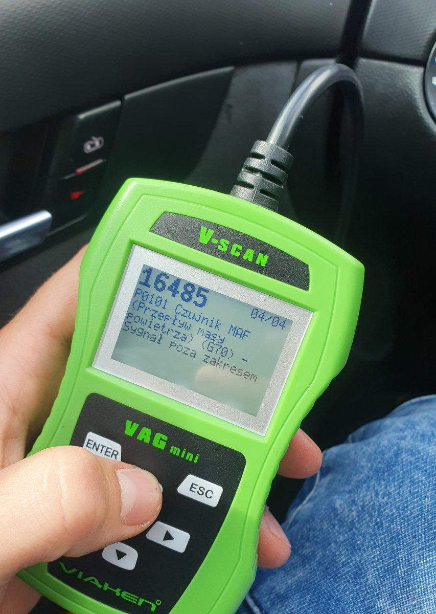

Otóż dzieje się coś takiego, na benzynie ogólnie jest wszystko tak jak należy. Po przełączeniu na gaz po jeździe ok. 10-20km wywala na desce błąd ESP (żółty trójkąt z wykrzyknikiem) i po chwili gdy jest na biegu jałowym auto gaśnie. Błąd jaki pokazuje komputer to P0101 Czujnik MAG (przepływ masy powietrza) (G70). Po skasowaniu błędu, auto znowu jeździ przez ok. 15km dobrze, później znowu wywala ten błąd.

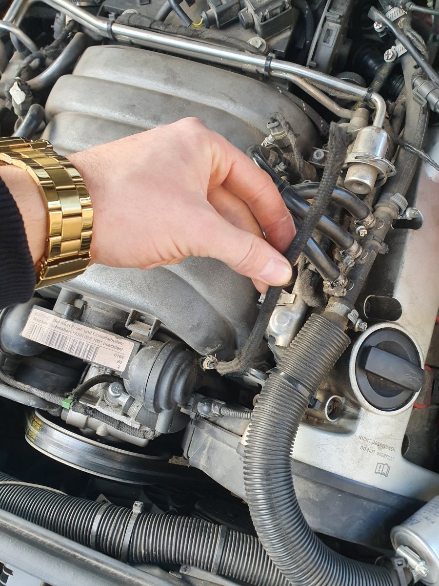

Zrobię logi ale dopiero jutro dam radę. Mam jeszcze pytanie, po otwarciu maski zobaczyłem jeden przewód urwany/przełamany, od czego on może być?
W benzynach nie siedzę ale tak na oko, ze zdjęcia to chyba przewód podciśnieniowy od sterowania zmienną długością kolektorów dolotowych :naughty:
Z przodu na górze silnika widać dwie gruchy podciśnieniowe które na logikę tylko do tego służyć mogą, a ten przewód zdaje się idzie od trójnika ich łączącego do elektrozaworu nimi sterującego .:P
Albo to jest przewód zasilający elektrozawór w podciśnienie, samego elektrozaworu nie widzę na zdjęciu , pewnie jest gdzieś schowany ...:D
Musisz spokojnie posprawdzać co i jak :hi:
Edytowane przez piotrsob1
Coś może powodować ten urwany przewód?
Jak regulacja czynnej długości kolektorów nie działa to motorówka nie będzie osiągała w całym zakresie obrotów optymalnej mocy, poza tym nic się nie powinno złego dziać :decayed:

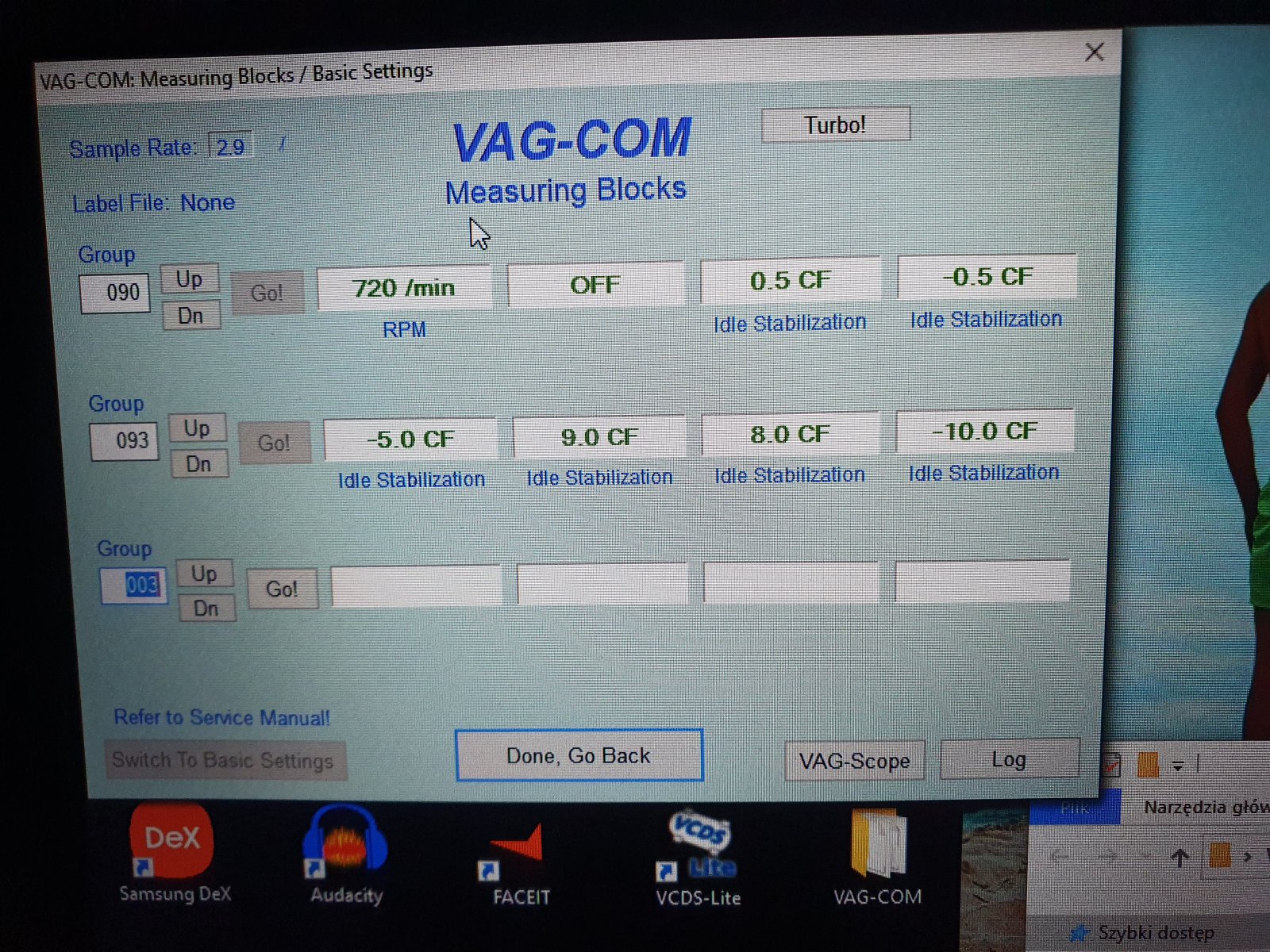

Daj screena z grup 90+93.
Kasowałem przed ruszeniem.
W 90 skacze od 0,5 do -1,5
Rozrząd też super ustawiony nie jest. Poszukaj czy nie masz nieszczelności w dolocie co do tych korekt.
Nieszczelności w dolocie sprawdzę dopiero jutro, a jak nie ma dalej nieszczelności to co dalej sprawdzić?
