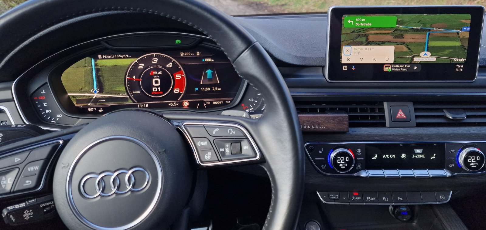

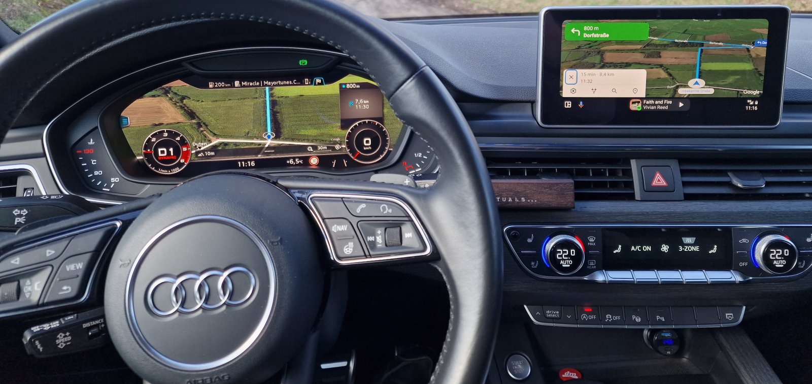

Uruchomiłem sobie wczoraj podwójną nawigację.
Tutaj jak to działa i opis co i jak:wink:
