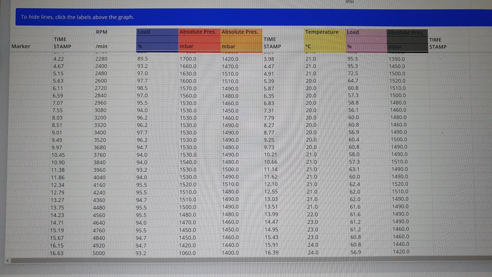

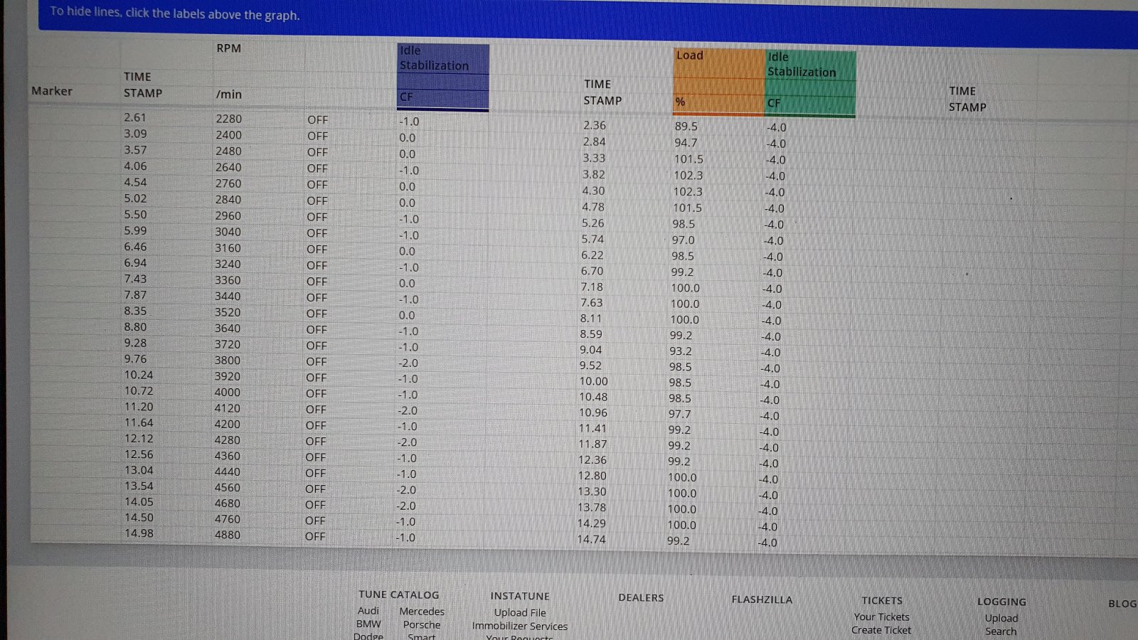

Mgxv2 Opublikowano 21 Grudnia 2020 Opublikowano 21 Grudnia 2020 (edytowane) Witam, Mam pytanie odnośnie logów z kanału nr 020, 026, 115, 118 i 003. Czy tak powinno być ? I niech ktoś mi powie czy przepływka nie powinna dawać większy wartości. Szukam przyczyny drżenie silnika na wolnych obrotach, jeśli mógł bym prosić grupy do zrobienia pod tym kątem logów. Edytowane 21 Grudnia 2020 przez Mgxv2
przem8 Opublikowano 21 Grudnia 2020 Opublikowano 21 Grudnia 2020 Wrzucaj logi na serwer typu vaglogi.pl bo tego nie da się czytać. Poza tym logi parami po kasowaniu błędów 2+33 3+20 i 115+118. Pokaz grupy 90 i 93. Te silniki tak mają że drza na wolnych i czasem szkoda szukac dziury w całym.

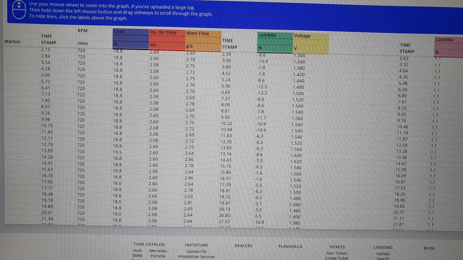

przem8 Opublikowano 21 Grudnia 2020 Opublikowano 21 Grudnia 2020 A gdzie dynamiczny 2+33? Na jakim paliwie te logi? Robisz komplet na pb i na lpg tylko 2+33.
Mgxv2 Opublikowano 21 Grudnia 2020 Autor Opublikowano 21 Grudnia 2020 (edytowane) 002 + 033 TuneZilla Log Viewer LOG.TUNEZILLA.COM tutaj mam chyba tylko na lpg, ale w wolnej chwili mogę zrobić tylko na pb Edytowane 21 Grudnia 2020 przez Mgxv2
przem8 Opublikowano 21 Grudnia 2020 Opublikowano 21 Grudnia 2020 Przepływka do wymiany, bo zaniża. Po tym logi do powtórki. 1

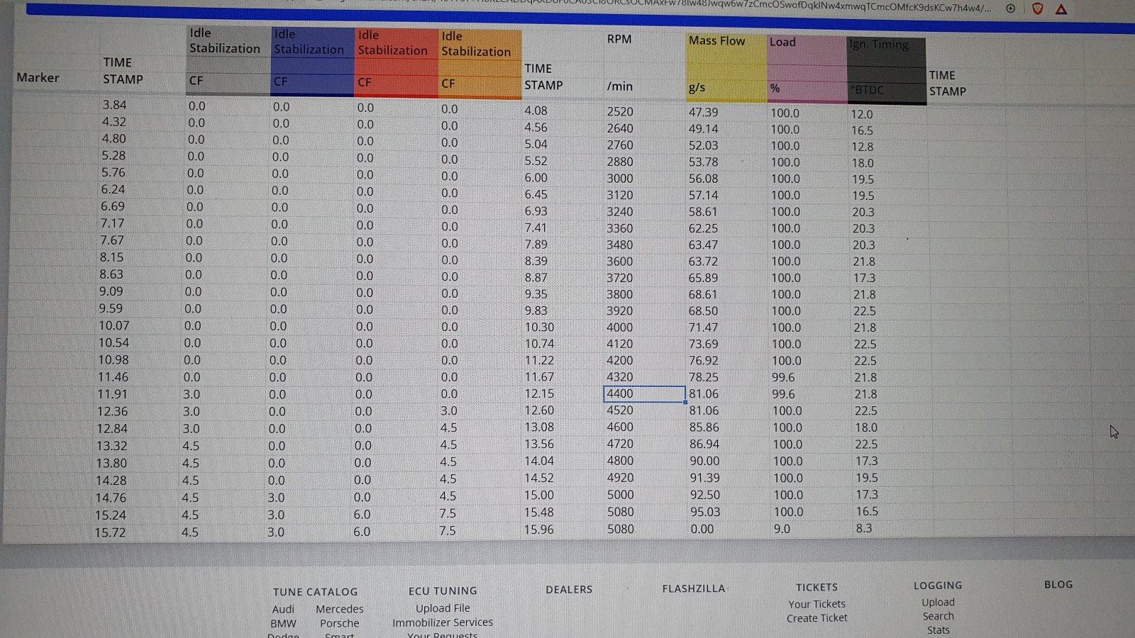

Mgxv2 Opublikowano 23 Grudnia 2020 Autor Opublikowano 23 Grudnia 2020 Ktoś się orientuje jakie odczyty powinna dawać przepływka przy około 5k obrotów ?
pelonek1 Opublikowano 23 Grudnia 2020 Opublikowano 23 Grudnia 2020 Patrzyłem przed chwilą na moje logi i u mnie przy dokładnie 5000 obr/min jest 123 g/s, przy odcięciu mam 140g/s. Silnik seria i z tego co koledzy oceniali tutaj na forum logi ma się dobrze.
Mgxv2 Opublikowano 23 Grudnia 2020 Autor Opublikowano 23 Grudnia 2020 Ok, dzięki za info. Kupiłem oryginalną przepływkę i dziś sprawdzę po pracy czy będzie różnica

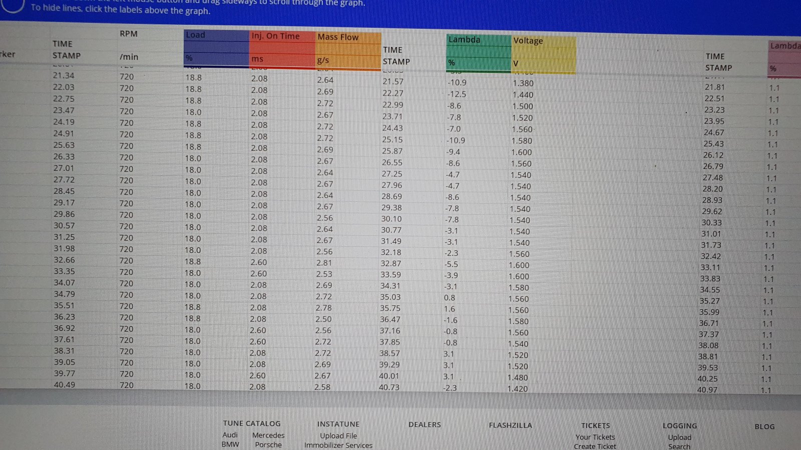

Mgxv2 Opublikowano 24 Grudnia 2020 Autor Opublikowano 24 Grudnia 2020 (edytowane) TuneZilla Log Viewer LOG.TUNEZILLA.COM nowy log z przepływką, powiem szczerze że troszkę niby lepiej to w logach wygląda ale szału nie ma. Edytowane 24 Grudnia 2020 przez Mgxv2
przem8 Opublikowano 24 Grudnia 2020 Opublikowano 24 Grudnia 2020 Jest znacznie lepiej. Logi na gazie pewnie patrząc po korektach? Ile można pisać, że logi robi się na benzynie...
