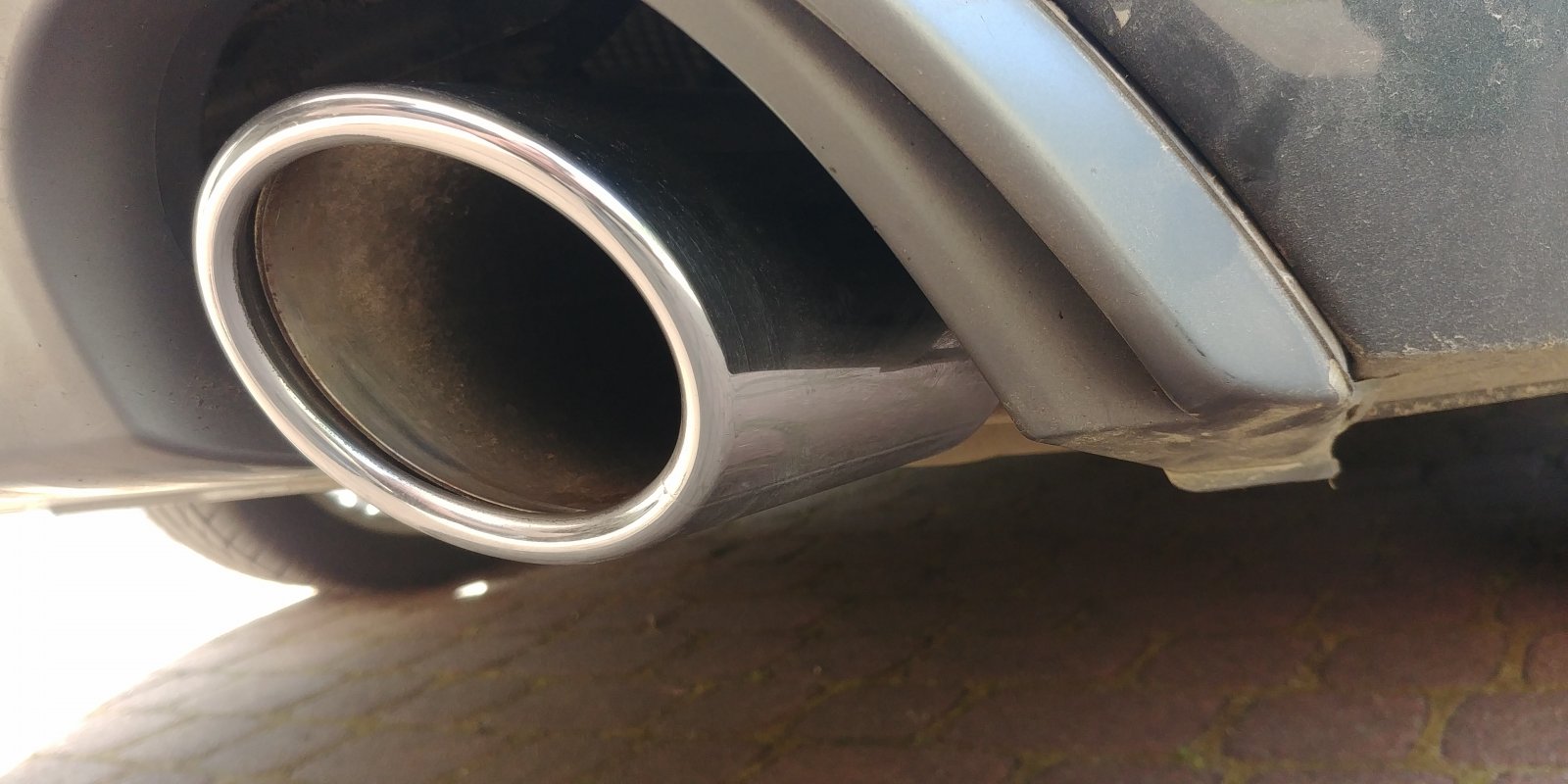

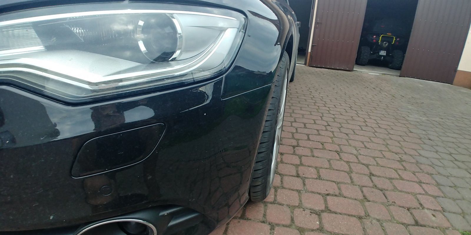

1. Usunięcie oznaczeń z klapy bagażnika + polerka miejsc znaczków ☺

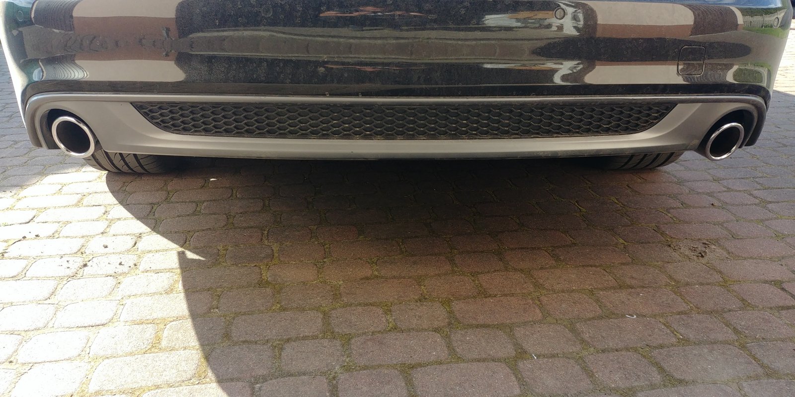

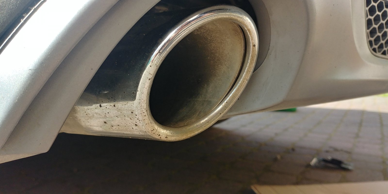

2. Polerka końcówek wydechu. Wyglądały okropnie, teraz prezentują się o niebo lepiej i jestem bardzo zadowolony z efektu ?

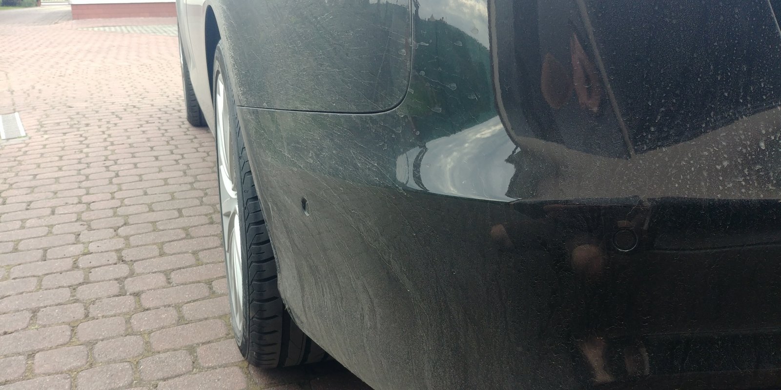

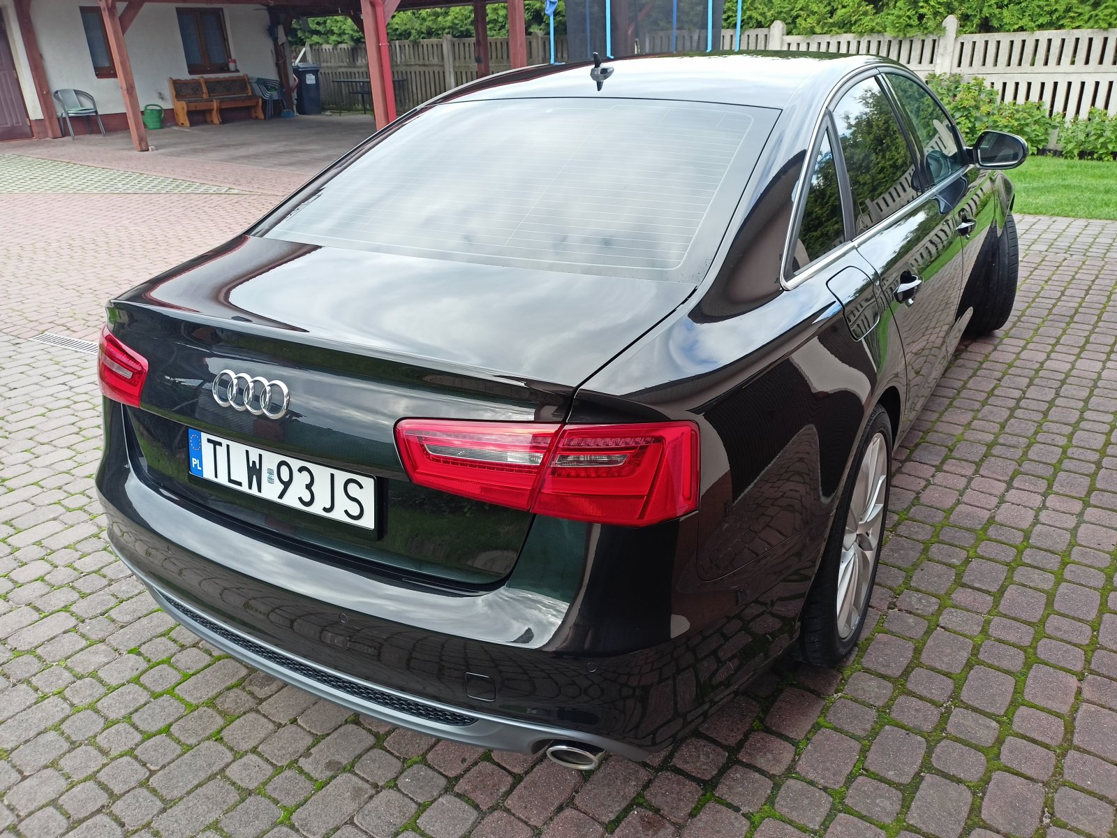

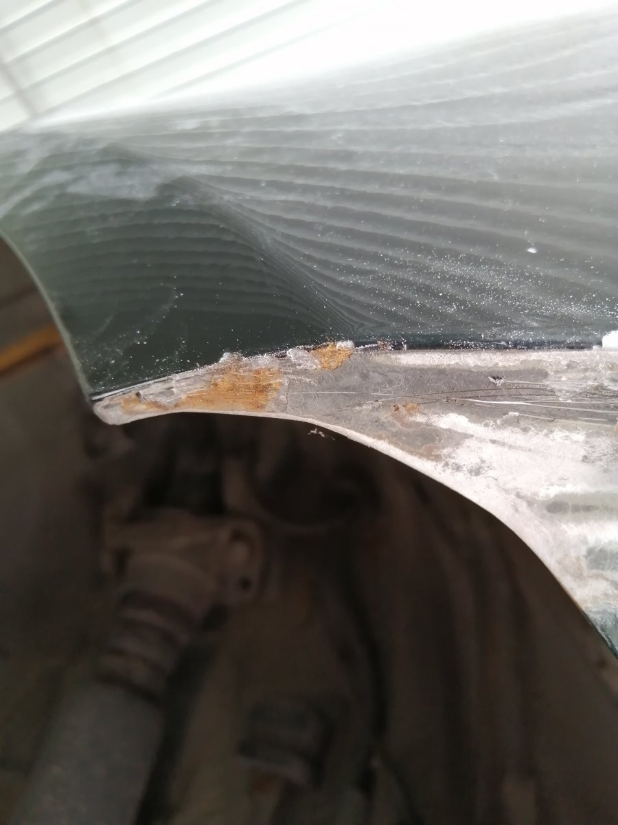

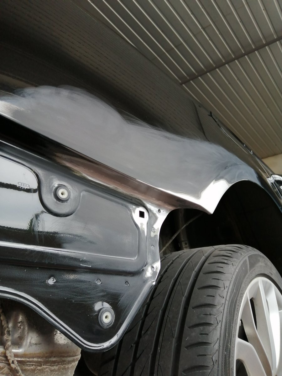

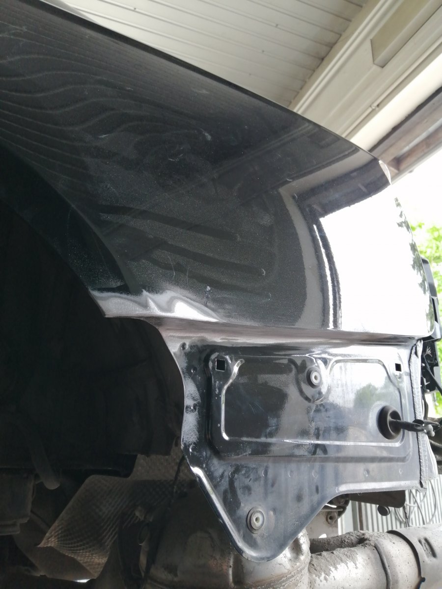

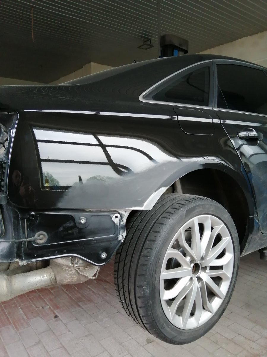

3. Podczas kupna auto zaczął padac śnieg z deszczem i przeoczyliśmy małą obcierkę... Długo to znosiłem, ale w końcu chciałem to zrobić. Po oddaniu audi do lakiernika i zdjęciu tyłu ukazała się jeszcze rdza na łączeniu błotnika ze zderzakiem - do tego po obu stronach... ? Wszystko zostało ogarnięte, mimo ciężkiego doboru lakieru efekt jest super i nie ma różnic w odcieniu ?

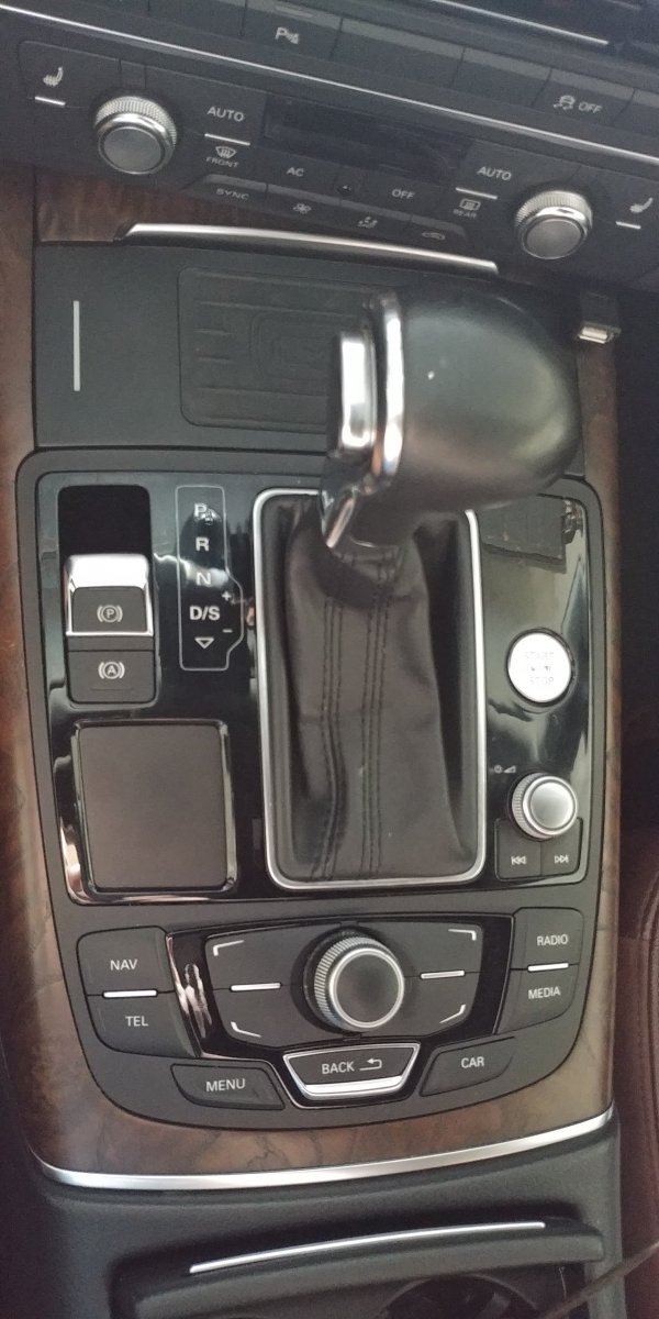

Wpadła nowa gałka zmiany biegów wraz z mieszkiem od naszych kolegów z Ali ?
Wczoraj wleciały dystanse 13mm na przód i tył. Tył mogłem dać 15mm, ale stwierdzilem, że dużo jeszcze po różnych drogach i nie chciałem ryzykować obcierek ? Zmiana i tak na duży plus, jak dla mnie ?

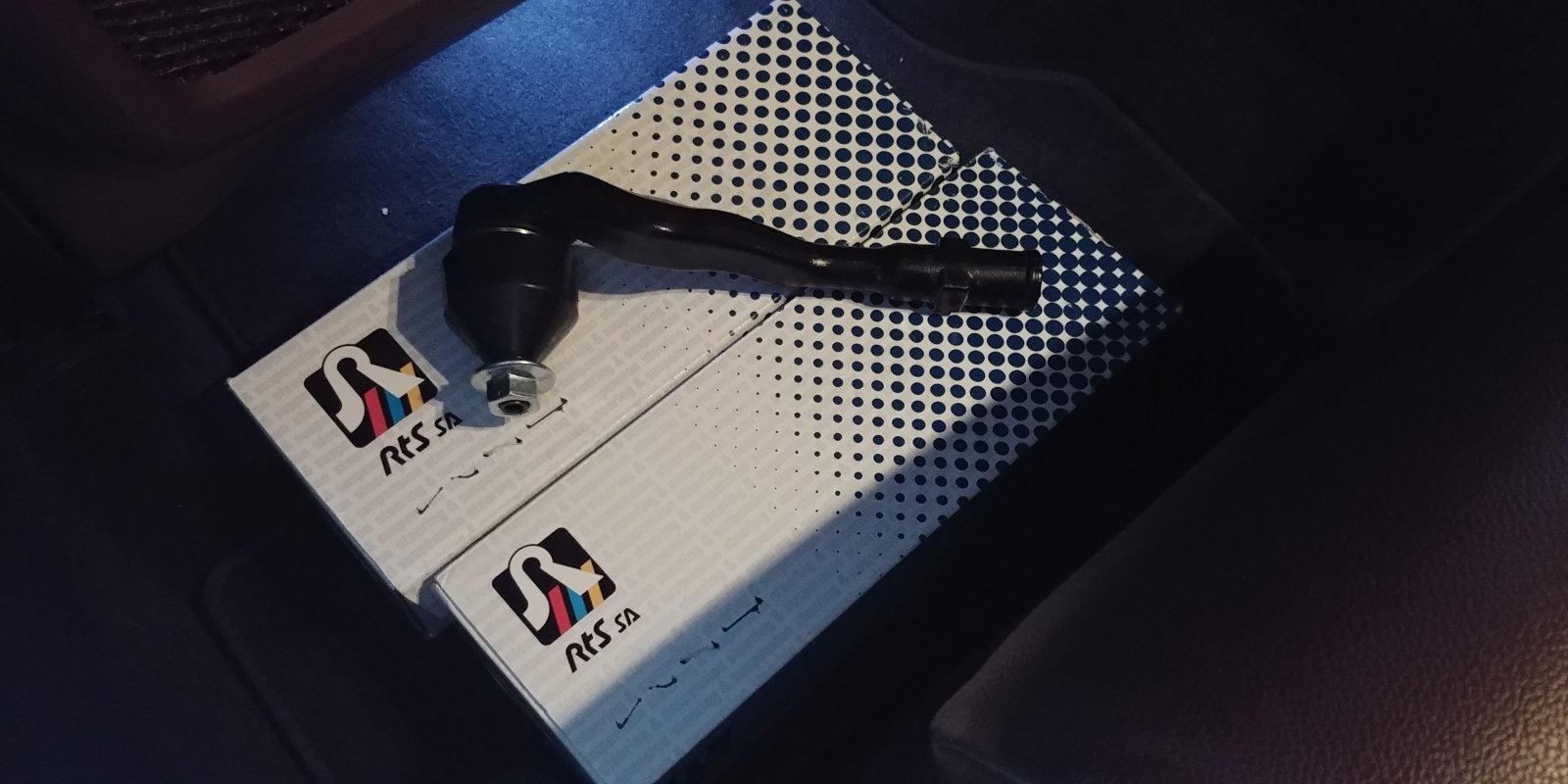

Niestety wcześniejsza wymiana przegubu nic nie dała, wszystko wracało, gdy auto się nagrzało. Autko oddałem do mechanika w celu dokładnego sprawdzenia. Okazało się, gdy maglownica złapie swoją optymalną temperaturę zaczynała skrzypieć i przeskakiwać  (dźwięk bardzo podobny do zużytego przegubu). Decyzja padła na regenerację (koszt nowej ponad 10k)... I gwarancja na rok czasu. Po powrocie z serwisu magiel okazał się jednak sprawny i zostały usunięte jedynie luzy oraz uszczelki/tuleje. Przy okazji wpadły nowe końcówki drążka kierowniczego oraz geometria.

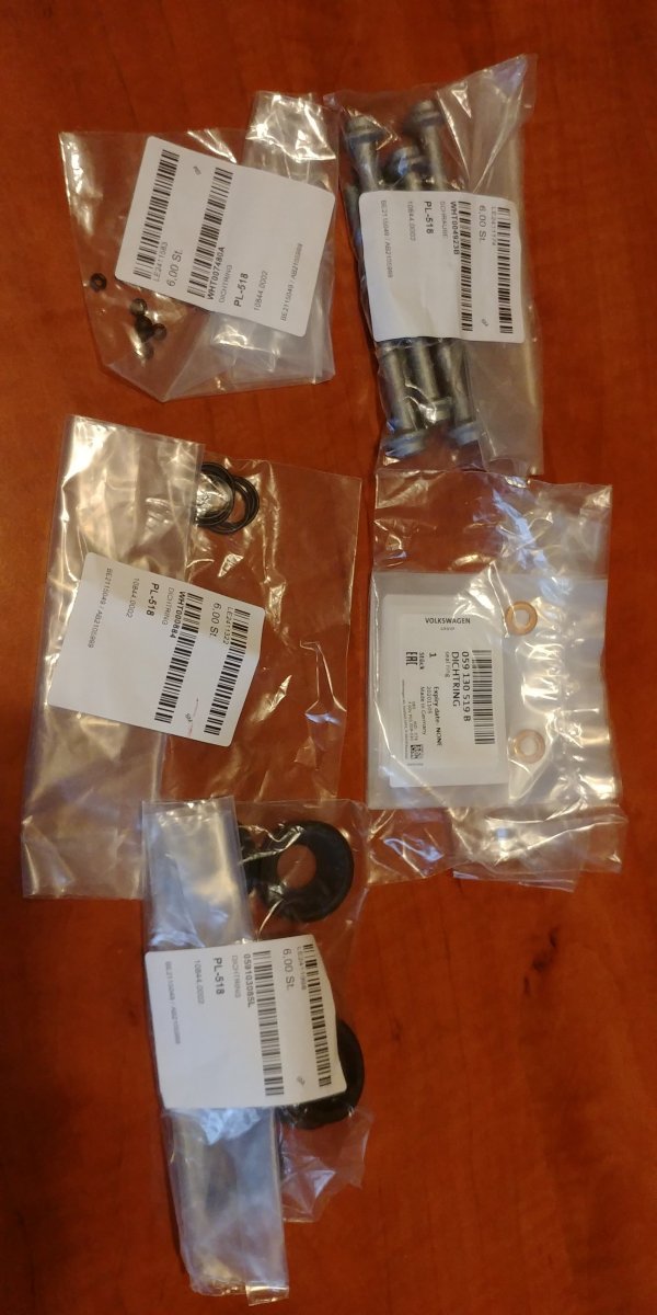

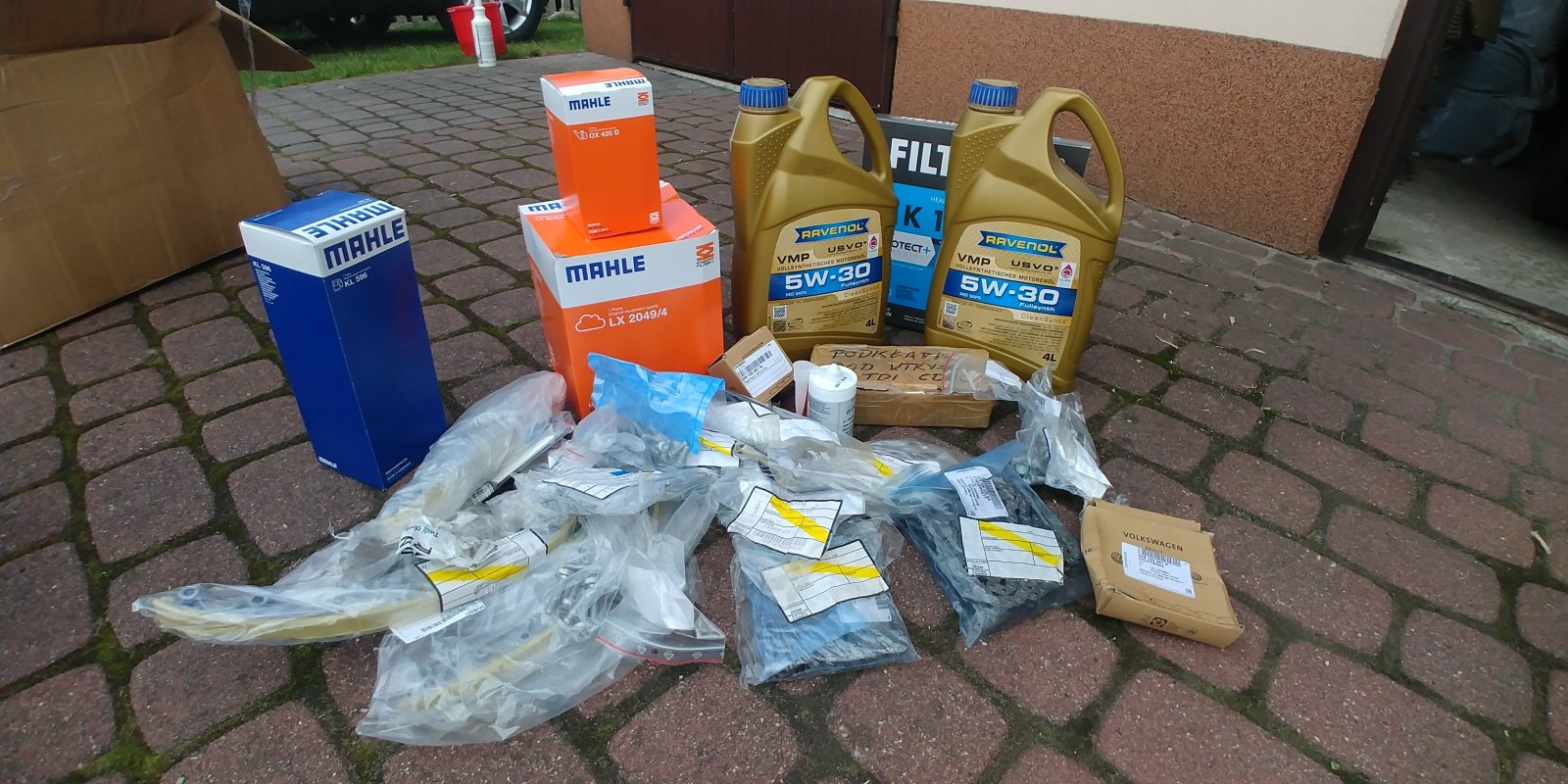

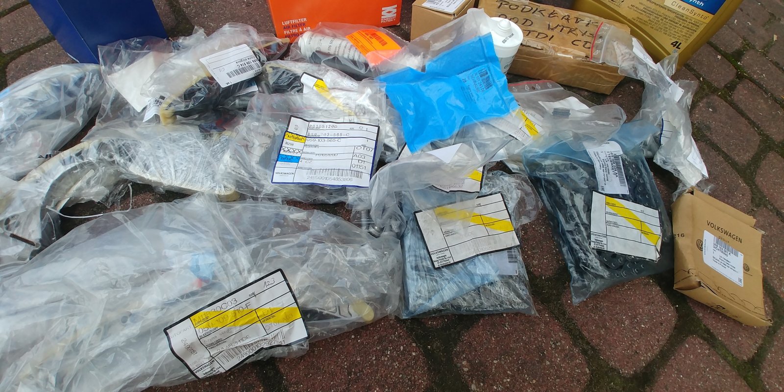

A teraz najważniejsze – auto w tym samym czasie zostało oddane na wymianę rozrządu kompletnego. Oczywiście najważniejsze części oryginalne prosto z ASO (ślizgi, łańcuchy, napinacze i inne uszczelki). Wszystkie inne brakujące uszczelki zamawiał warsztat (oczywiście prosiłem o jakieś lepsze jakościowo). Ponadto została wymieniona pompa wody – stara podobno już miała zaciek. Silnik na stole, więc poprosiłem o uszczelnienie górnej miski olejowej oraz wymianę newralgicznych króćców między głowicami. Nic nie podciekało, ale lepiej to zrobić teraz niż znów wyciągać silnik za miesiąc lub dwa... Wtryski dostały wszystkie nowe ORI podkładki, o-ringi oraz śruby.
A6 dostała do tego świeżutki olej Ravenol 5W30 oraz zostały wymieniony wszystkie filtry (oleju, powietrza, kabinowy i paliwa).

- nowe końcówki drążka kierowniczego

Ps: fotki z gratami wrzucone ?

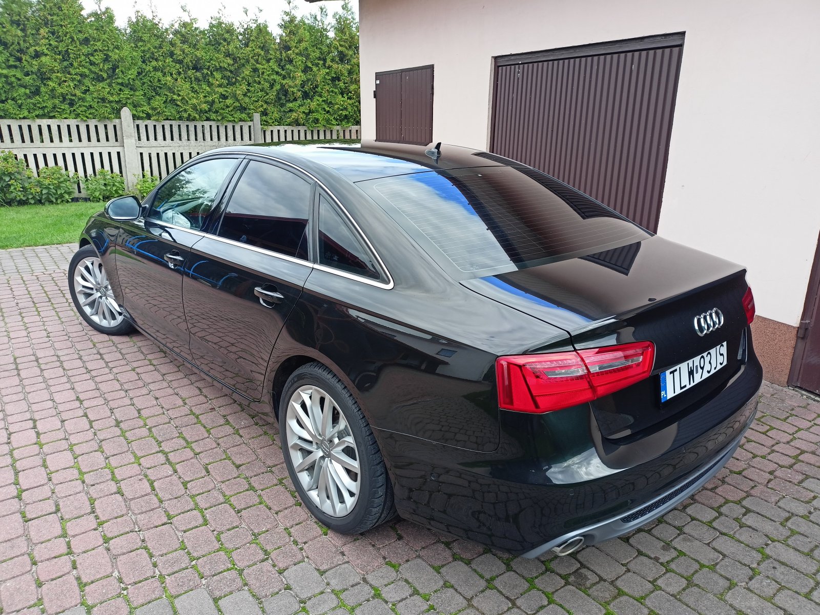

Ostatni weekend A6 pokonała trasę 350km pod Warszawę i z powrotem. 150km/h i tempomat na S7, i spalanie wyszło około 7l ?
W najbliższy piątek lecę na odpoczynek w końcu na Mazury i czeka autko kolejna długa trasa. Jutro ją wypucuje trochę i wrzucę parę fotek z zewnątrz i wewnątrz ? bo chyba nie dawałem żadnych ładniejszych zdjęć :facepalm:

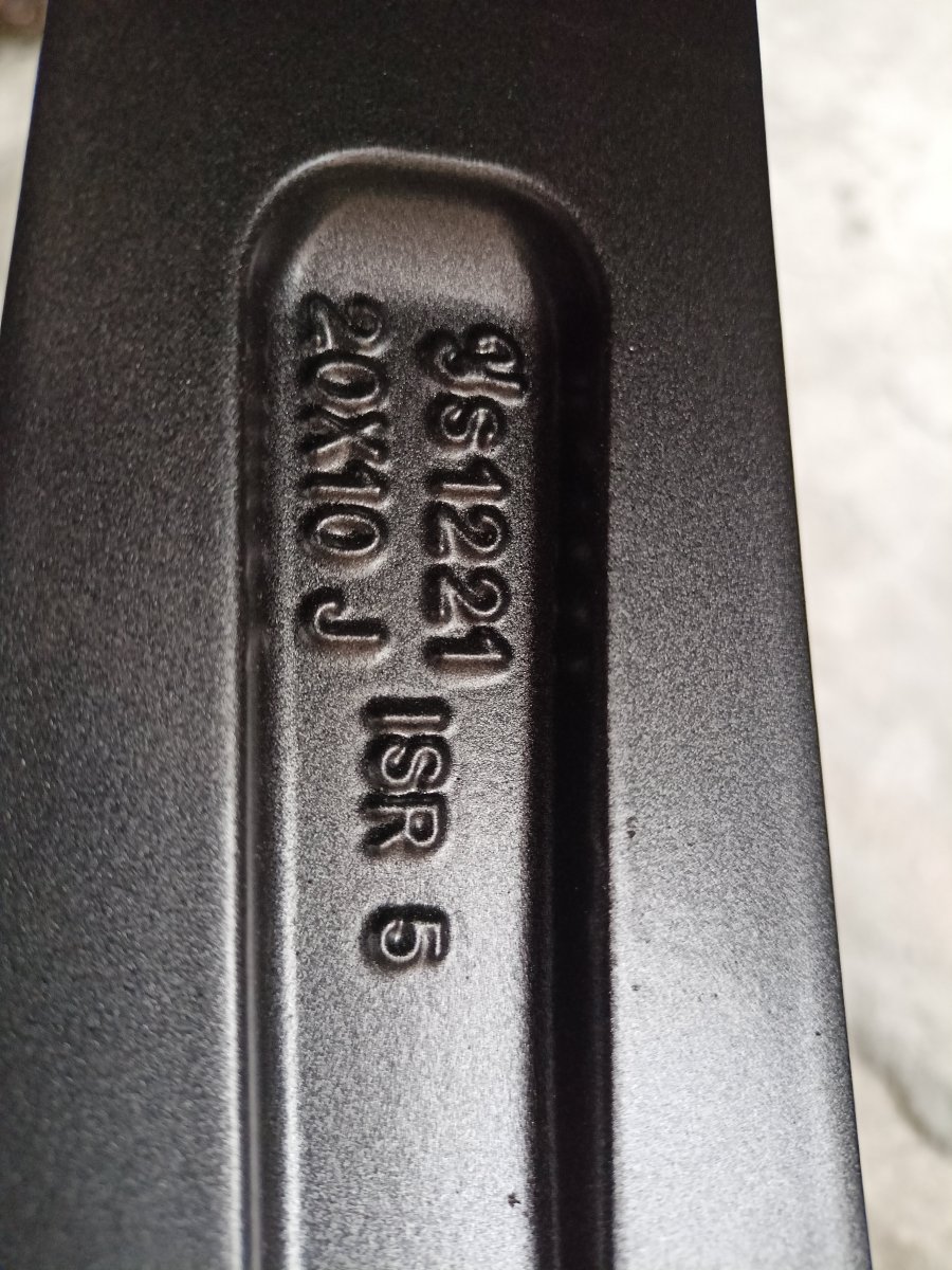

Koła letnie 19" pogoniłem, nie podobał mi się ten wzór całkowicie do C7.

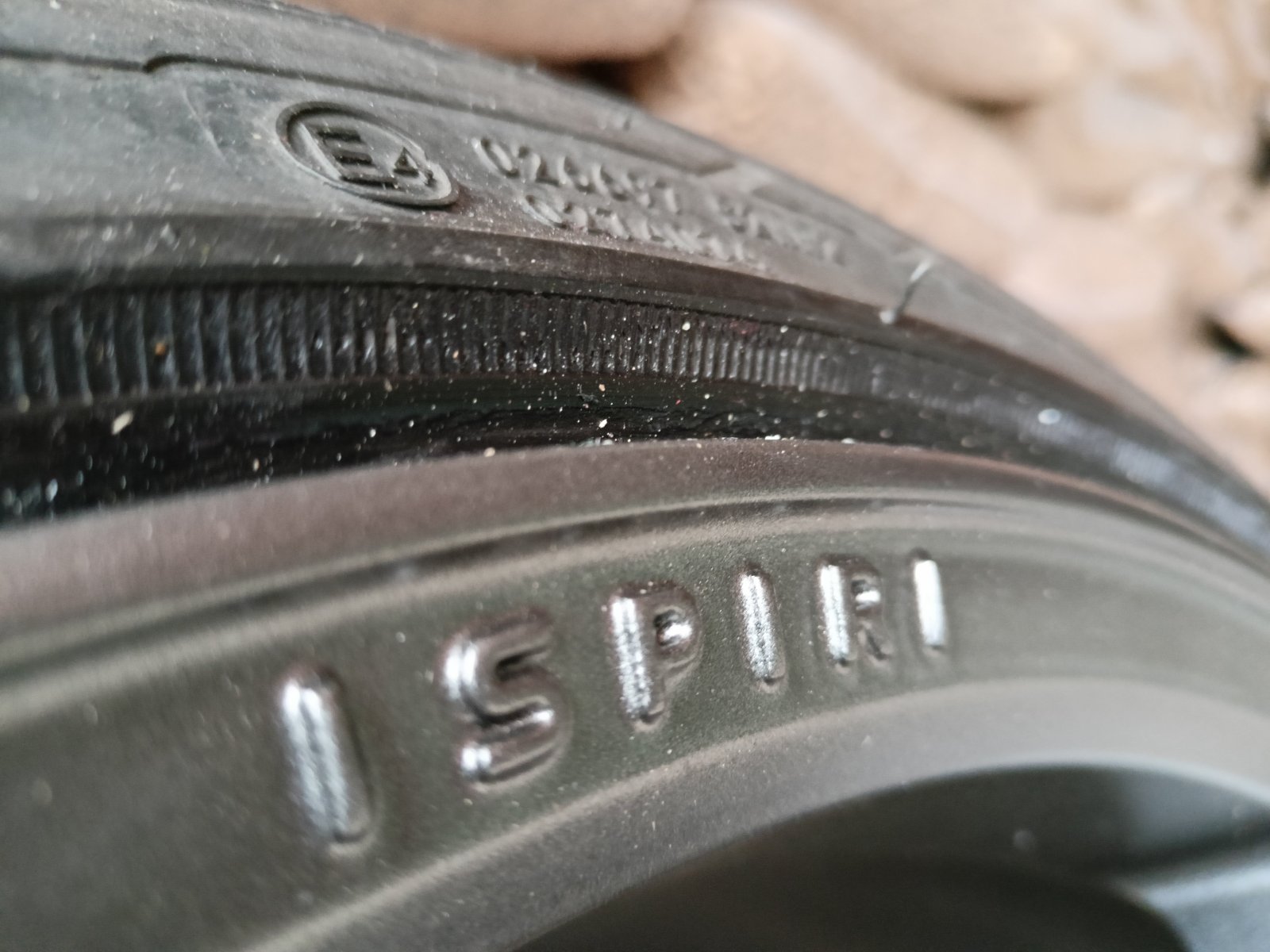

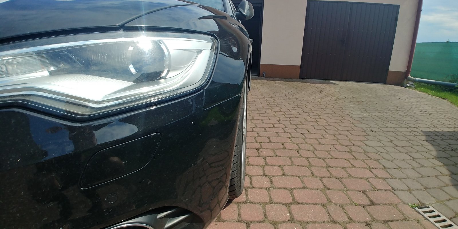

Wszyscy wstawiają swoje sety zimowe, a ja wstawię małą zapowiedź na sezon letni ? Miejmy nadzieję, że nie będą wystawać. Pytałem dwóch osób i podobno są idealnie z rantem ?
Edit: faceplame ? gościu niby to miał u siebie na C7 też, a tu felga haczy nawet o zwrotnicę... Nie wiem jak on to założył... ?
