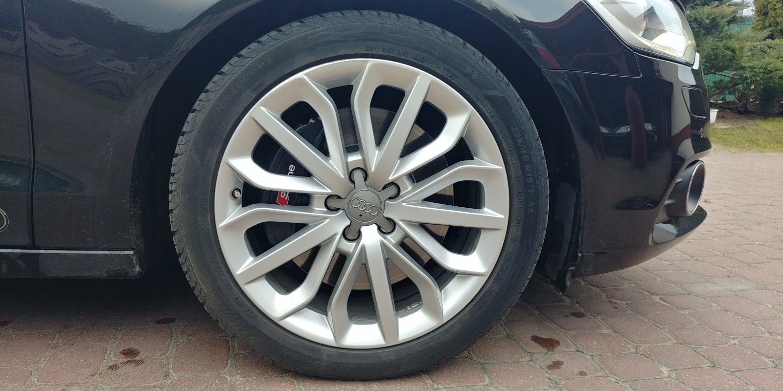

Dwa tygodnie temu w końcu zostały zamontowane hamulce zregenerowane 356/330 w kolorze black ☺
- zaciski by @rs dziadek
- tarcze zimmerman gładkie i klocki ferodo by @Wandej

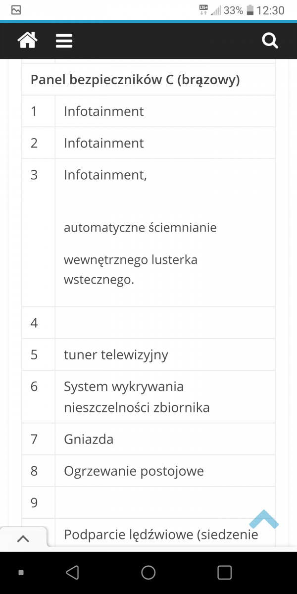

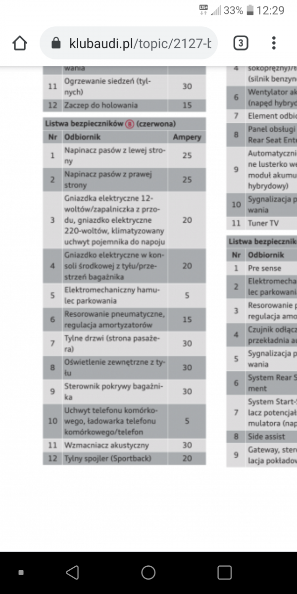

Zapewne mam zjarany bezpiecznik od gniazda 12V pod podłokietnikiem, bo przestał działać razem z ładowarką indukcyjną, która pewnie była też podłączona pod nią. I teraz pytanie. Który konkretnie bezpiecznik jest od gniazda 12V - przód?? Na necie są sprzeczne info (zdjęcia poniżej). Przekładałem, wyjmowałem i wkładałm nowe i zero reakcji... Dodam, że gniazda 12V w bagażniku oraz z tyłu śmigają bez problemu. I jeszcze jaki konkretnie bezpiecznik powinien tam być, ile A?? ??

Jest to samo co na drugim zdjęciu ?
I jakoś nadal nie lata. Dla przykładu wyjąłam bezpiecznik od gniazda w bagażniku, a ono nadal chodziło... Albo mam bezpiecznik włożony w miejsce Ad Blue, gdzie ja go w ogóle nie mam, hahah ? Więc coś te instrukcje są nic nie warte...
EDIT:
Problem rozwiązany. Przypatrzyłem się teraz dokładnie i bezpieczniki są liczone od dołu, a nie od góry ? inżynieria OOOO ?
