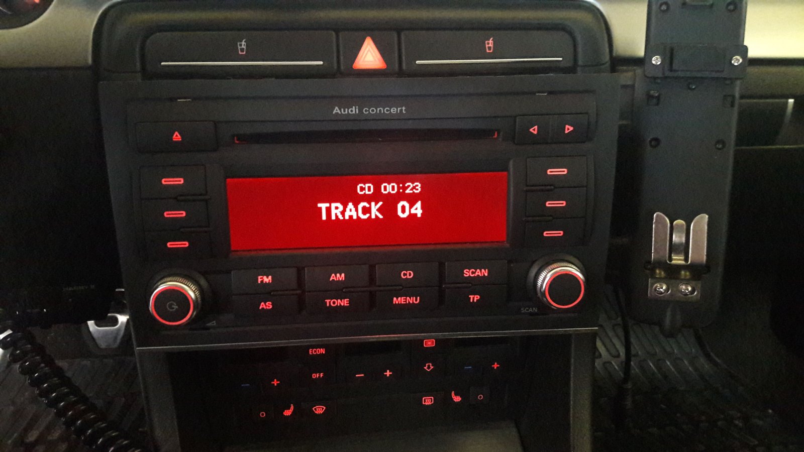

Ori w tej cenie to concert III(od 350zł można kupić) jak na foto ,rns-e ok 900zł ,android 1100zł widziałem na allegro
