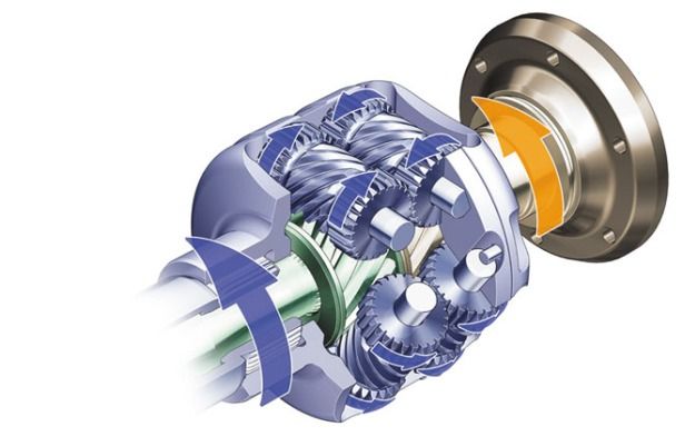

Muskel1 Opublikowano 14 Stycznia 2021 Opublikowano 14 Stycznia 2021 Masz stały napęd quattro i mechanizm różnicowy o ograniczonym poślizgu Torsen. Tu sobie poczytaj o zasadzie działania: Mechanizmy różnicowe o ograniczonym poślizgu – Torsen [część 2] | Autokult.pl AUTOKULT.PL W poprzedniej części omawiałem problem występujący w otwartych mechanizmach różnicowych. Aby... Na podnośniku wszystkie koła będą się kręciły. Jężeli dłużej przytrzymasz przycisk ESP deaktywujesz ASR i wtedy przy ruszaniu na śliskiej nawierzchni koła stracą przyczepność i zaczną się obracać w miejscu (możesz dryftować na śniegu).
