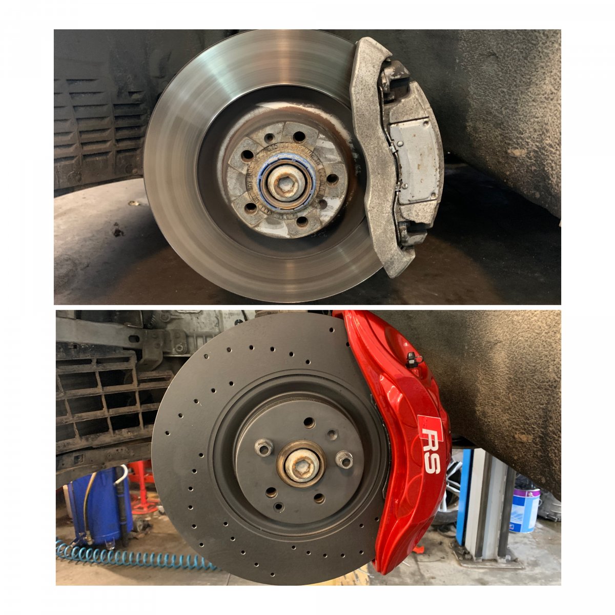

Jako, że mapka nadała dużo więcej dynamizmu tej limuzynie to trzeba było pomyśleć o tym że nie tylko fajnie jest się rozpedzić ale i zatrzymać :polew:
Ori 360/310 zuepłnie nie radziły sobie z hamiwaniem zwlaszcza dynamicznym, a hamowanie z wiekszej predkości urywao rece przez krzywe tarcze.
No i tak z małym zastanowieniem chciałem coś z tym zrobić bo i tak miałem robić tarcze i klocki :facepalm: :lol: to poszedłem krok dalej :whistling:

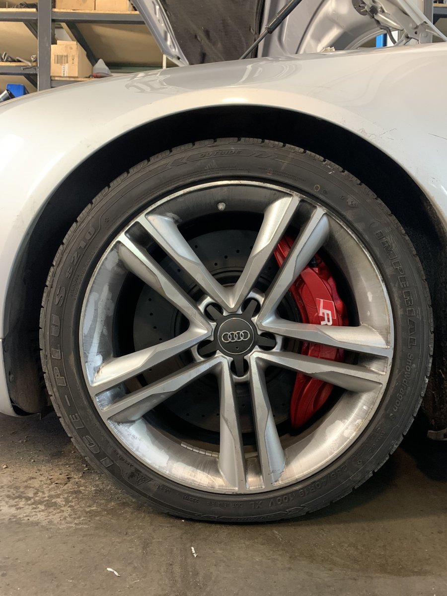

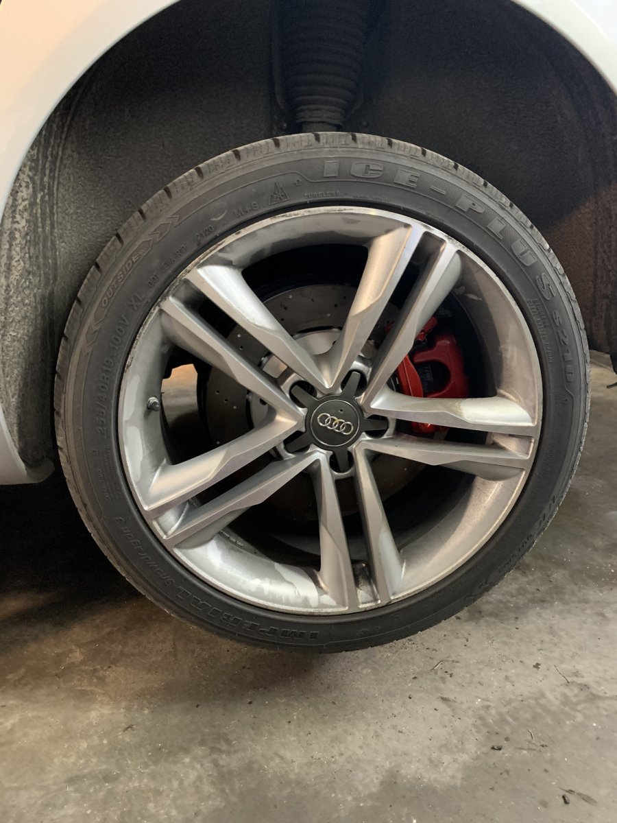

Wjechały więc nowe heble:
Przód: Akebono 6 tłoczków + Tarcze rotinger 390mm + klocki TRW + nowe przewody.
Tył: ori audi 330mm + ori tarcse RS4 B8 + klocki TRW + nowe przewody.
Kolorek to inspiracja perłowej czerwieni z palety RS6 C7 :wub:
Tak wiem na zdjeciu tarcza jest odwrotnie, to tylko przymiarka była :facepalm:
ps. Nowe graty dojechały wiec działam dalej a efekty niebawem :whistling:

Na zdjęciach tego tak nie widać ale zacisk jest o wieleee wiekszy niż poprzedni 360mm.

No ładne te spowalniacze :thumbup1: dobry modzik :gicior:
Sorki, ale jak widzę rotingery to mnie mdli :sick3:
Do D2 założyłem ten szajs na przód + tył (montaż na nowych piastach). Samochód stał się bezużyteczny, tak france biły i klocki (też TRW) na nich piszczały. Bez kitu wstyd było na tym jeździć bo na każdych światłach przy zwalnianiu był taki pisk jakby pociąg jechał i się wszyscy gapili :decayed:Odesłane na reklamacje gdzie pomierzyli je i są niby w normie :grin:Założyłem gładkie ATE i temat się sam rozwiązał, przód przestał bić i piszczeć. Jeszcze z tyłu zostały i czasami zapiszczy także też się z nimi pożegnam.
Bardzo ciekawy jestem czy ty będziesz zadowolony :eusathink:daj znać później
Osobiście Ci tego życzę bo wiem ile mnie to nerwów kosztowało i latania po warsztatach. U mnie kasa poszło w błoto bo musiałem kupić inne.

Na chwilę obecną trochę dotarłem te tarcze i nie zauważyłem piszczenia czy bicia a hamowałem na prawdę z dużych prędkości :facepalm: :decayed: Jednak tu robotę też zrobiła trochę cena bo nowe Zimmermany które miałem w B8 to koszt ponad 1,5k za sztuke :lol:
Aktualnie jestem megaaaa zadowolony z tych hebli i trzeba przyznać że to spory przeskok nad ori 360mm.

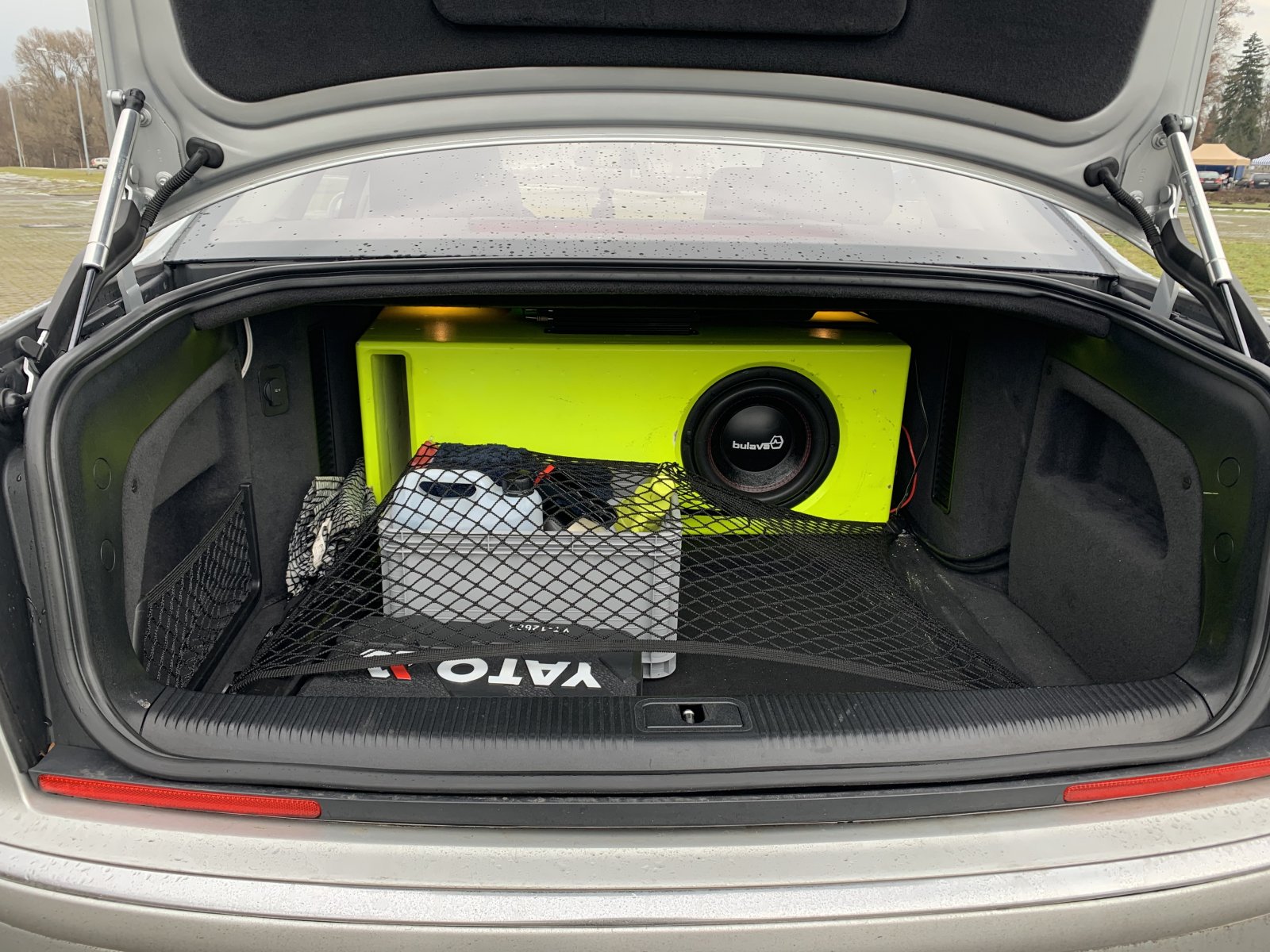

W chwili wolnego udało się wreszcie podłaczyć suba ktory grał w A4. :banan: niestety A8 cierpi na totalny kiepski płaski bass i trzeba było to naprawić. Jakie było moje zdziwienie gdy w A8 ledwo słychać ten głośnik a w A4 wyrywał klapę co jednak jakość wygłuszenia i klasa premium to klasa premium :wub:
Bass jest fajny i przyjemny, nie bije po głowie ale przyjemnie uzupełnia masaże w fotelach :decayed:
Piec o głośnik z firmy Ural, skrzynia robiona pod glosnik około 800 RMS.
Pilot schowany w schowku przy kierownicy skąd moge regulować bass. Udało się piec podlaczyć po zaplonie :wink:
Skrzynia idzie w szary badz czarny materiał tylko musze znaleźć 2-3 godzinki :)
Kolejnymi etapami podejrzewam wlecą Focale w przednie drzwi i kolejny wzmak. Sluchałem Bose, Olufsena i zwykłego zestawu jaki mam. Rożnica jest ale nie taka zebym chciał pruć całe auto i wykładać kilka tys. Za polowe tego zrobie sobie muzyczne niebo ;)
