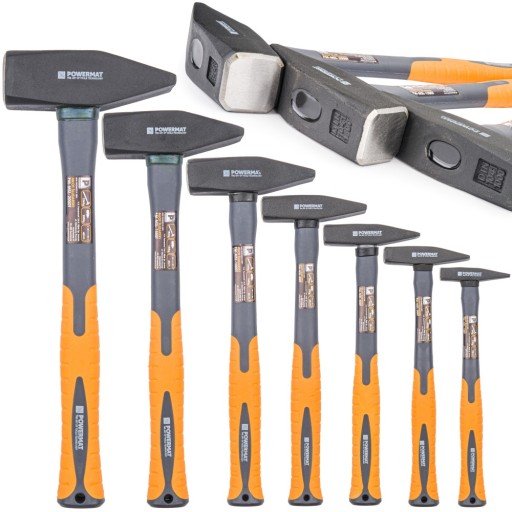

Wybierz sobie
Mlotek-SLUSARSKI-Zestaw-Mlotkow-Mlotki-F
