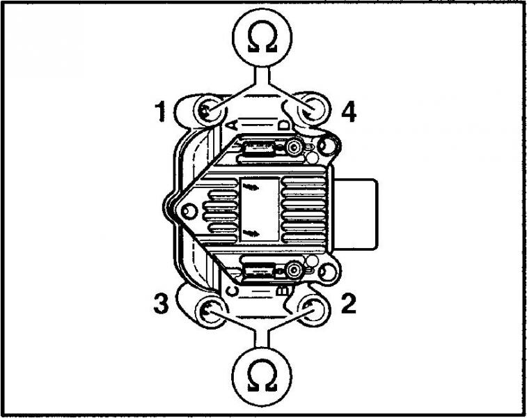

slawek_wkc Opublikowano 9 Lutego 2021 Autor Opublikowano 9 Lutego 2021 Nie mam przyzadu a teraz nigdzie nie kupię... tak patrze na ta cewka i cos mi się nie za bardzo zgadza podlaczenie kabli, dobrze myślę że powinno być a1 b2 c3 d4? U mnie na chwile obecna zrobiłem jak było czyli a4 b3 c1 d2
