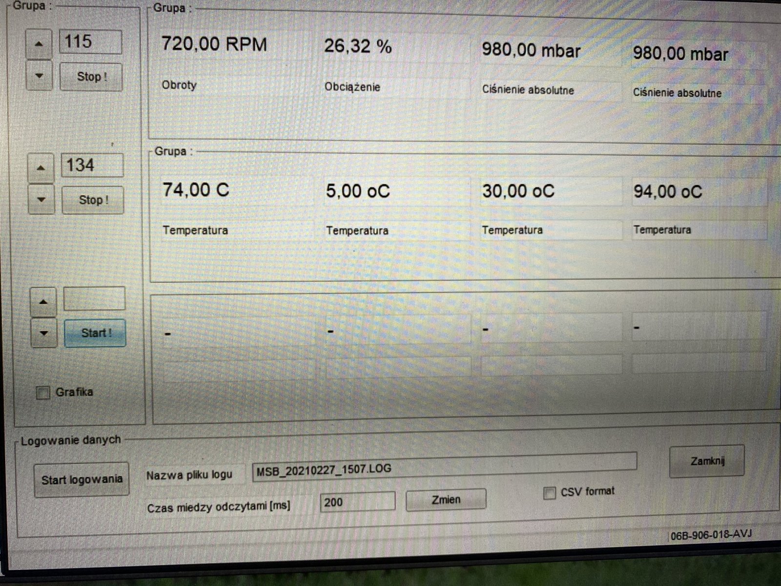

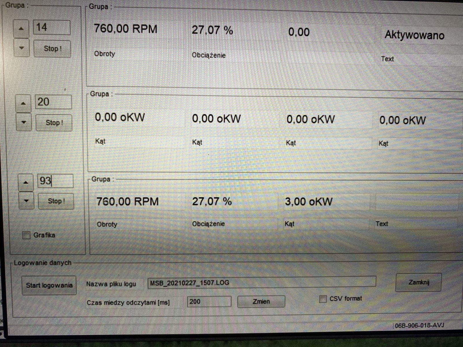

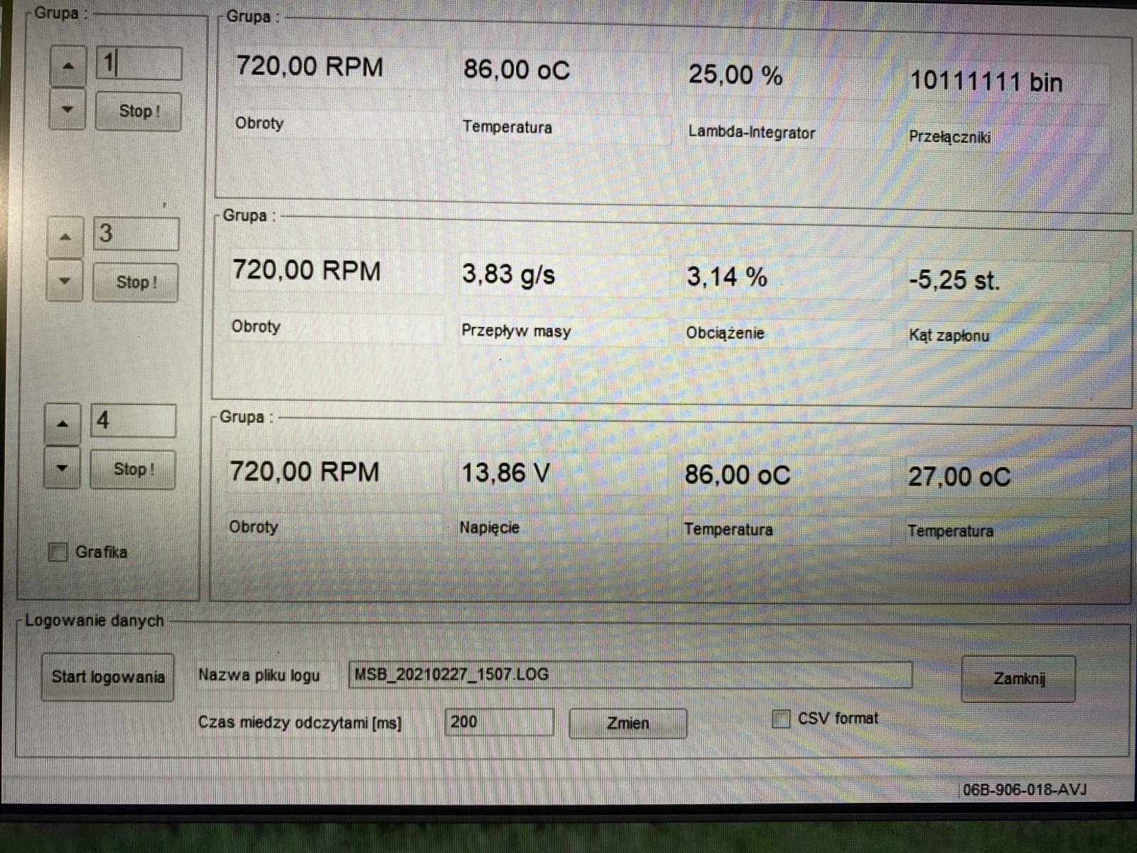

Langista Opublikowano 27 Lutego 2021 Opublikowano 27 Lutego 2021 Pokaż odczyty z grup 001, 003, 004, 014, 020, 093, 115, 134. Kiedy i jak zaczęło się to objawiać?
Nociakczwarty Opublikowano 27 Lutego 2021 Autor Opublikowano 27 Lutego 2021 Godzinę temu, Langista napisał: Pokaż odczyty z grup 001, 003, 004, 014, 020, 093, 115, 134. Kiedy i jak zaczęło się to objawiać? Wszystko zaczęło się kilka dni temu obroty zaczęły falować i zaczął kopcić . Mam zrobić zdjęcia tych kanałów?
Nociakczwarty Opublikowano 27 Lutego 2021 Autor Opublikowano 27 Lutego 2021 37 minut temu, Nociakczwarty napisał: Wszystko zaczęło się kilka dni temu obroty zaczęły falować i zaczął kopcić . Mam zrobić zdjęcia tych kanałów?

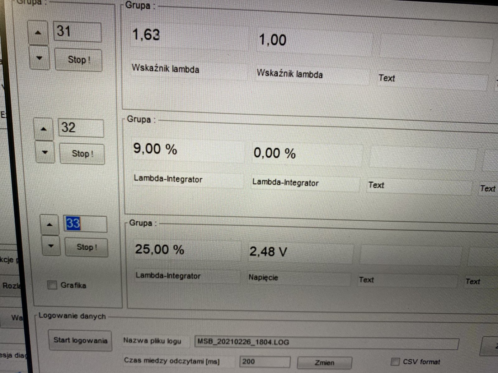

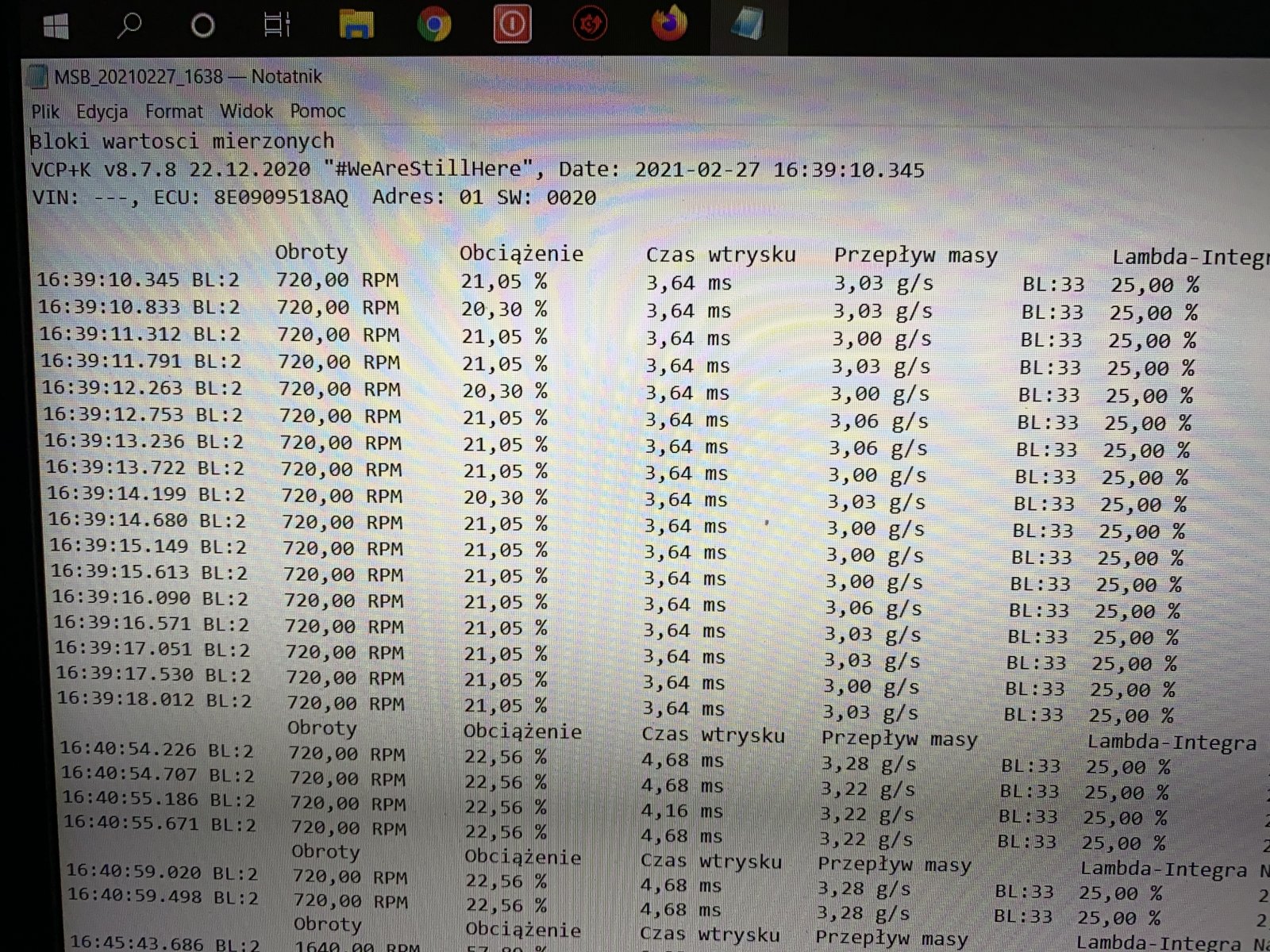

przem8 Opublikowano 27 Lutego 2021 Opublikowano 27 Lutego 2021 2 godziny temu, Nociakczwarty napisał: Nikt nie pomoże ? Zrób logi statyczne i dynamiczne 2+33 na benie. Same zdjęcia nic tu nie wnoszą prócz tego, ze jest ubogo, a powodów może byc sporo.
Nociakczwarty Opublikowano 27 Lutego 2021 Autor Opublikowano 27 Lutego 2021 Godzinę temu, przem8 napisał: Zrób logi statyczne i dynamiczne 2+33 na benie. Same zdjęcia nic tu nie wnoszą prócz tego, ze jest ubogo, a powodów może byc sporo.

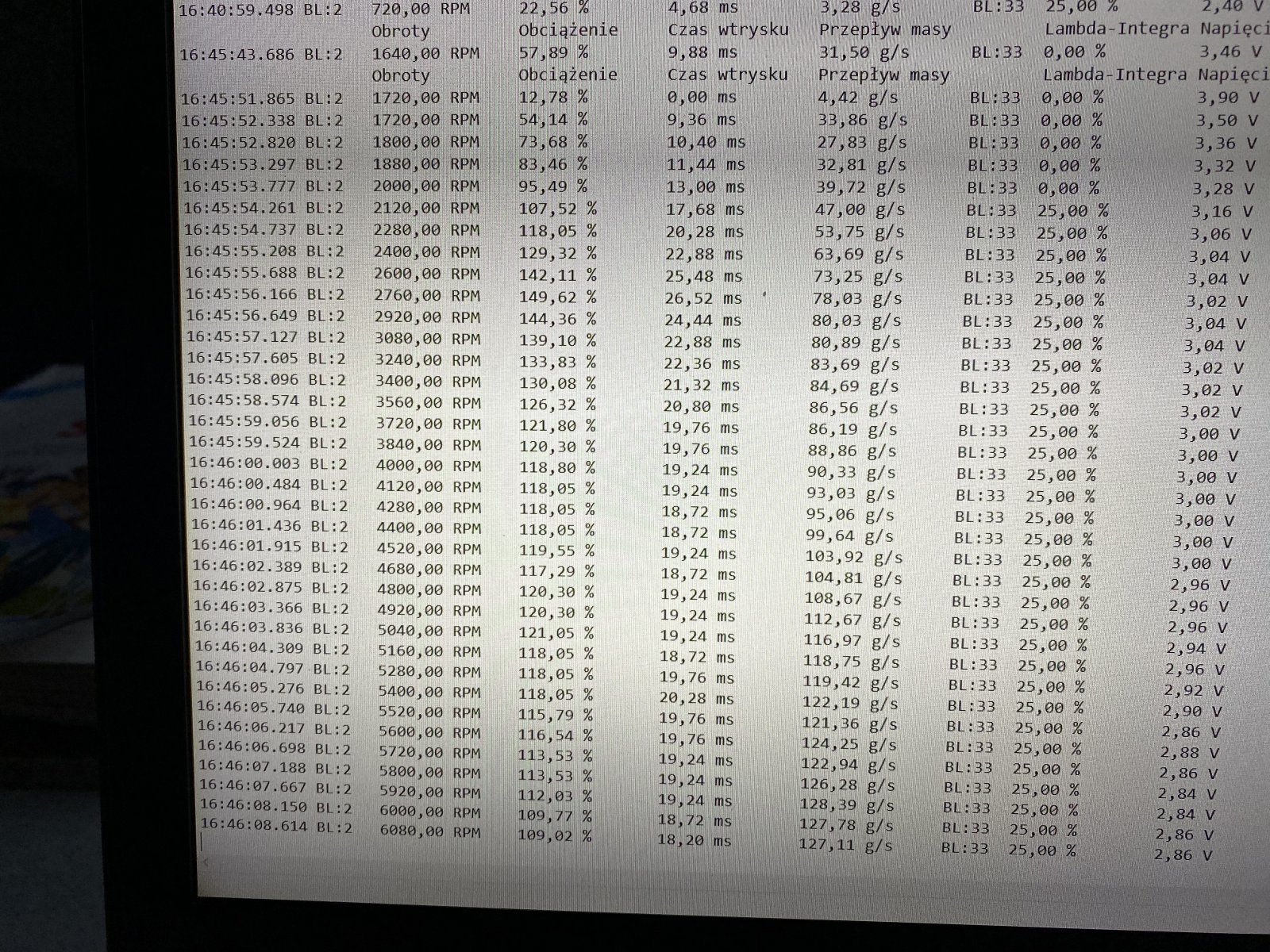

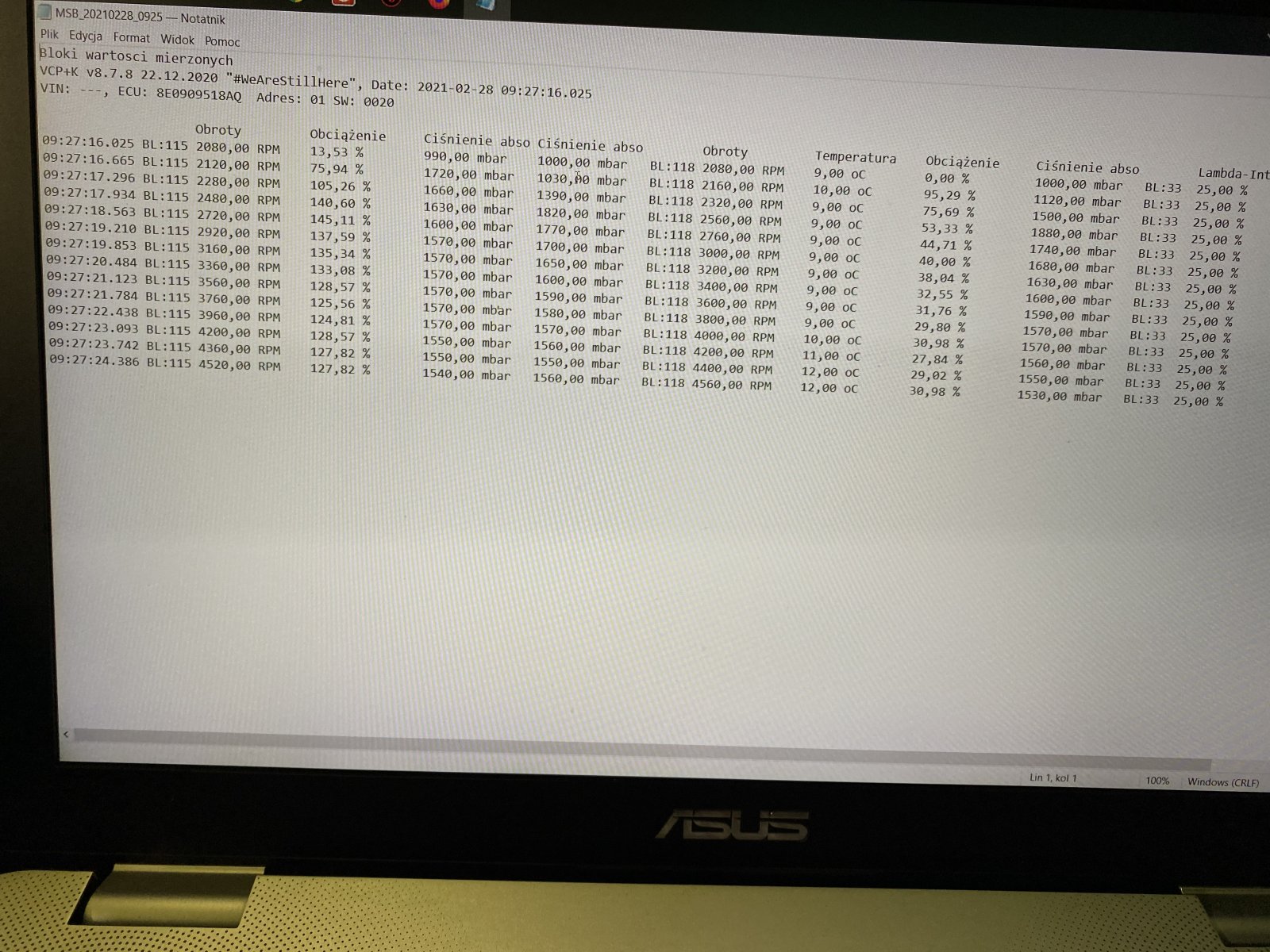

przem8 Opublikowano 27 Lutego 2021 Opublikowano 27 Lutego 2021 (edytowane) Sprawdz ciśnienie paliwa, bo za długie czasy wtryskow. Ma byc cztery bary na postoju i pod pelnym obciążeniem. To jest seria? Pokaz dynamicznego 115+118 tak do 4tys obr. Edytowane 27 Lutego 2021 przez przem8
Nociakczwarty Opublikowano 27 Lutego 2021 Autor Opublikowano 27 Lutego 2021 (edytowane) 18 godzin temu, przem8 napisał: Sprawdz ciśnienie paliwa, bo za długie czasy wtryskow. Ma byc cztery bary na postoju i pod pelnym obciążeniem. To jest seria? Pokaz dynamicznego 115+118 tak do 4tys obr. Tak to jest seria, logi zrobię jutro bo dziś już piwo wypiłem.Właśnie co jakiś okres odzywa się pompa paliwa.Manometr możliwy dopiero w przyszłym tygodniu.A jeszcze dodam ze nie słyszę zaworka odpowietrzania zbiornika paliwa ,powinien tykać a jest cicho błędu od zaworka nie ma. Edytowane 28 Lutego 2021 przez Nociakczwarty
Nociakczwarty Opublikowano 28 Lutego 2021 Autor Opublikowano 28 Lutego 2021 (edytowane) 17 godzin temu, Nociakczwarty napisał: Proszę log 115-118 Edytowane 28 Lutego 2021 przez Nociakczwarty
Nociakczwarty Opublikowano 28 Lutego 2021 Autor Opublikowano 28 Lutego 2021 (edytowane) 53 minuty temu, Nociakczwarty napisał: Edytowane 28 Lutego 2021 przez Nociakczwarty
