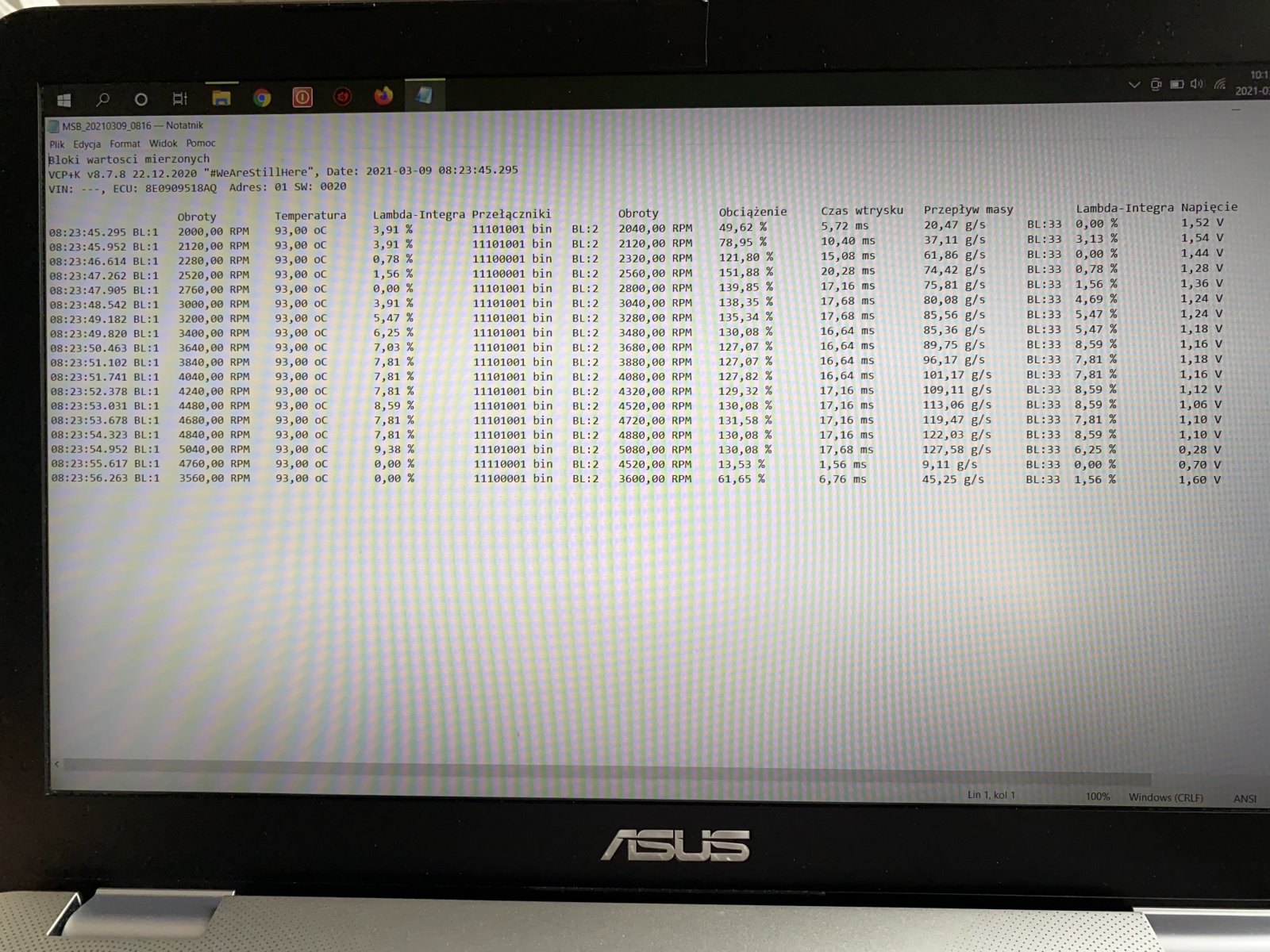

Nociakczwarty Opublikowano 9 Marca 2021 Autor Opublikowano 9 Marca 2021 (edytowane) W dniu 4.03.2021 o 23:34, Nociakczwarty napisał: Tak wszystko jest oryginalne żadnych przeróbek nie było kat jest. Dodam jeszcze ze po odpaleniu do temperatury około 80 stopni korekty sondy oscylują między plus minus 10% po rozgrzaniu wskakuje na 25%. I zaczyna kopcić. Witam panowie czy ktoś mógłby zerknąć na ten log . I pojawił się błąd sondy lambda 16514 Edytowane 9 Marca 2021 przez Nociakczwarty
Nociakczwarty Opublikowano 10 Marca 2021 Autor Opublikowano 10 Marca 2021 W dniu 9.03.2021 o 10:09, Nociakczwarty napisał: Witam panowie czy ktoś mógłby zerknąć na ten log . I pojawił się błąd sondy lambda 16514 Nikt nic nie pomoże ?
Nociakczwarty Opublikowano 10 Marca 2021 Autor Opublikowano 10 Marca 2021 2 minuty temu, przem8 napisał: Ten błąd kwalifikuje sondę do wymiany. Zamawiać nową , jak jadę po trasie korekty są w porządku a tylko wjadę do miasta niższe obroty i zaraz korekty lecą na +25%. Silnik musi ostygnąć i korekty wracają do normy. Na trasie można jechać i wszystko jest w miarę dobrze.
