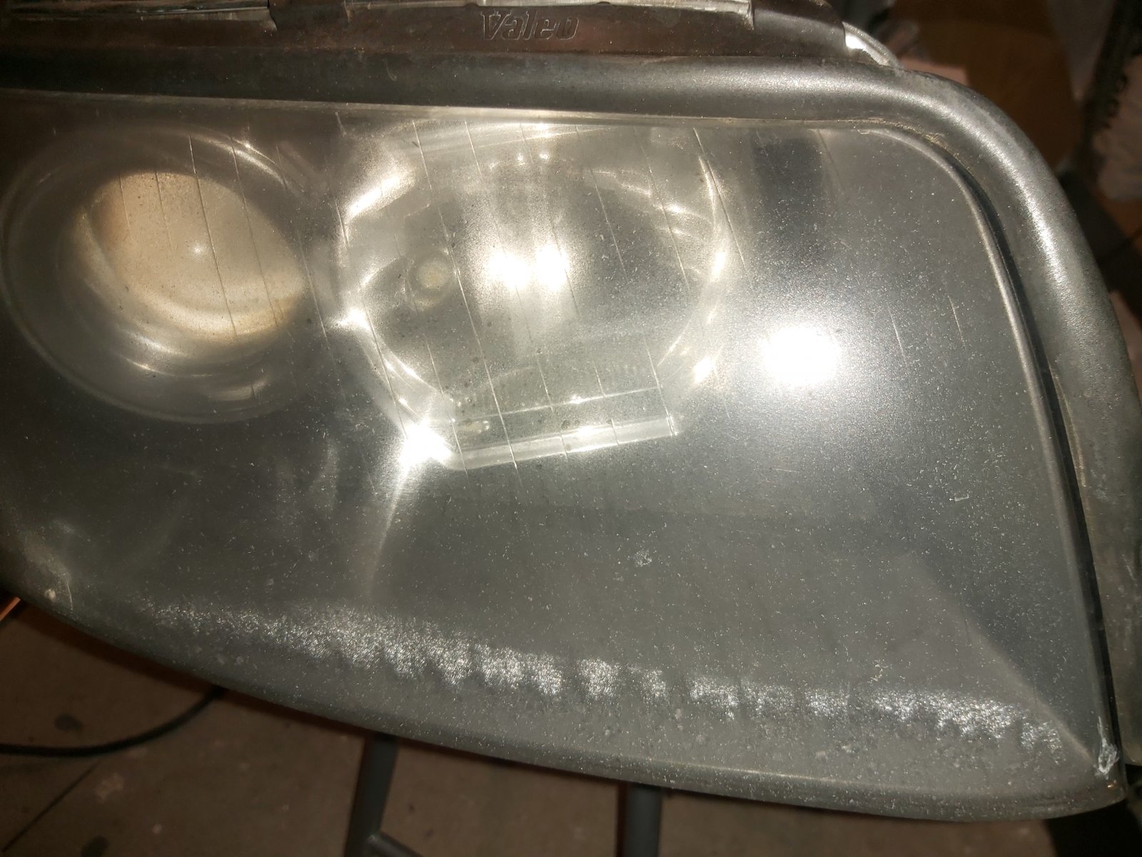

Witam, mam na kloszu lampy wyraźną plamę po włączeniu światel które rozprasza trochę światło, da rady ją usunąć polerka czy zostaje kupno nowych kloszy?
To są mikropęknięcia,powstają pomiędzy warstwą ochronną klosza a poliwęglanem. Lampe można uratować usuwając całą warstwę ochronną aż do poliwęglanu i powtórne polakierować. Wówczas będzie jak nowa.
Lub kupić nowe na Ali, tylko najlepiej je od razu zabezpieczyć ceramiką lub folią... bo nie mają tej twardej ori powłoki
U mnie jak były takie pęknięcia to nie dało rady usunąć w 100%, a zeszlifowane do żywego. To co zostało jest w strukturze materiału. Po pomalowaniu bezbarwnym 2k jest ok i małym kosztem można próbować ratować takie lampy.

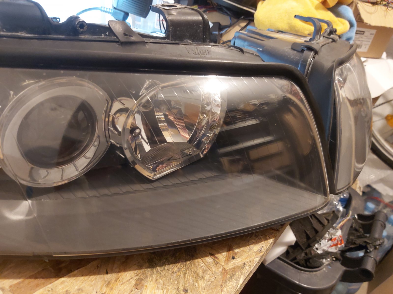

Musisz lakier ochrony zedrzeć z lampy ,więc na start papier 320 polecam. Następnie możesz poprawić papierami o granulacji 600 i 800. Po tym lakierowanie matowego klosza i tyle. Polerka ewentualna gdy jakieś paproszki po lakierowaniu wyjdą,wówczas papierem 3000 klosz przelecieć i polerka. Efekty po takiej operacji jak poniżej.
