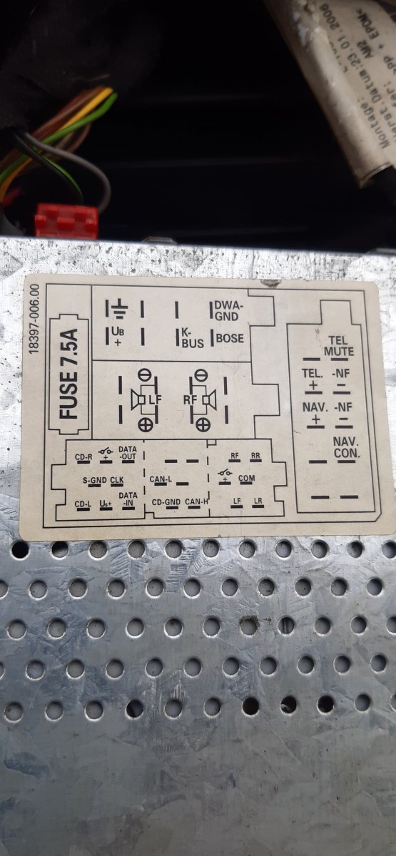

Odpiołem czerwona kostke od radia szum zniknał i nic nie pobiera pradu sprawdzałem miernikiem, co to za czerwona kostka jest ?  od czego od telefonu ale ja nie mam tel w aucie tylko navigacje
NA rozpisce kostki na radiu mam napisane (tej czerwonej) tel , nav, tel mute, nf chyba plus i nf chyba ninus nie pamietam nie jestem przy aucie i teraz na czerwonej kostce mam przewod puszczony w gniazdo nav i te dwa Nf -y plus i minus chyba nie pamietam czyli wychodzi na to ze telefonu nie mam tylko cos z navi bedzie ?
Czerwona kostka 10 pin jest on navi i od telefonu. Możesz na próbę z powrotem  podłączyć kostkę do radia a odpiąć przy czytniku navi w bagażniku.
Tak zrobię zobaczymy
Witam!!! Na załączonym zdjęciu NAV CON. na rozpisce wie ktoś co to może być, to jak wpinam w kostkę to szumi w głośnikach kabelek jest koloru szarego
Edytowane przez Darwek24
To jest pin od czytnika navi w bagażniku. Nie jestem na 100% pewien jaki dokładnie sygnał do radia wysyła, ale wydaje mi się iż to sygnał przyciszenia dźwięku w momencie komunikatu z navi.
Edytowane przez pila24
Tak, to jest sygnał sterujący z navi. Wycisza on radio gdy navi podaje informacje głosowe jak masz jechać. Analogicznie do sygnału z tel. mute.
Czyli cos z navigacja bedzie narazie wypiołem ten przewod ale on nie wplynie na reszte elektroniki w samochodzie ?
Masz nawigację?
Nie, nic się nie stanie jak go wypniesz.
mam navigacje
